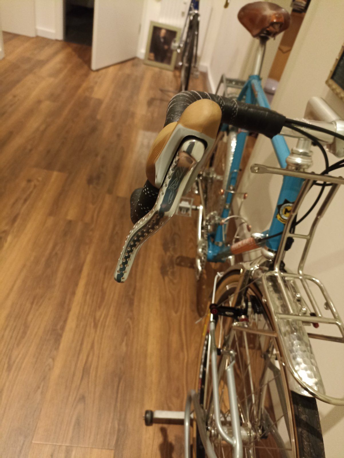

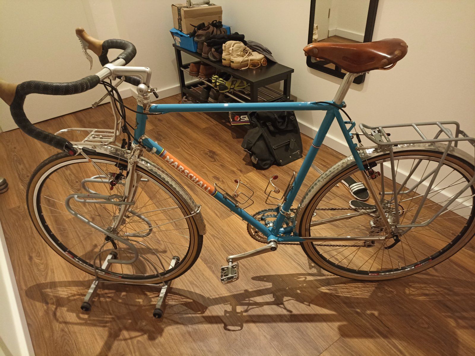

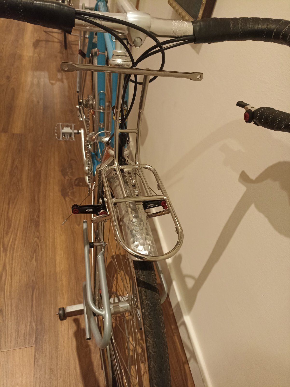

Mein neues Marschall wollte ich hier mal vorstellen

weiß nicht, ob ich das schon gefragt habe:
braucht es wirklich den langen sw käfig?
das vordere blech hätte ich eher um 5-10° im uhrzeigersinn gedreht, da fliegt doch nach vorne noch nässe weg so, oder???
Brauch man die Länge nicht alleine schon wegen den großen Schritt zwischen den Blätter vorne?
Und beim Blech bin ich auch bei dir, tikchen weiter nach vorne ;) Aber das hier ist auch echt meckern auf sehr, sehr, sehr hohem Niveau.
Ich wollte immer schon mal @Andreas P. interviewen, der mit etwa der gleichen Übersetzung, aber mit ner Superbe unterwegs ist, ob das wohl funktioniert; ich war beim Planen sicher eher vorsichtig unterwegs.
Über die Bleche hatten wir schon mal gesprochen - ich hatte Tom gegenüber nicht erwähnt, dass ich noch Spritzlappen montieren wollte, daher hat er das so montiert - wäre sonst weiter nach vorne gewandert. Wenn mir noch mal ein Satz Le Paon übern Weg läuft, ändere ich noch mal...
33/48 oder 32/46 oder 34/50 und die 13-29 gehen mit kurzem campa 10f sw.
Da ist aber als sw was anderes verbaut...
Übersetzen mag ich jetzt nicht auszählen...

Die Dinger sehen ja nicht übel aus. Aber fahrt ihr alle mit Lenkerendschaltern oder riesigen Lenkern? Wie kriege ich 30cm dazwischen und kann noch schalten?
Ich persönlich schalte am Rahmen, bin aber auf die Antworten von anderen gespannt … wie weit bewegt man sich denn nach innen so beim Schalten?
Also 30,5 und dann noch mal den Bewegungsraum für die Schalthebel wenn man sie nach innen bewegt? Krass …
Ich habe 30,5cm zwischen den beiden Daumenschaltern der Sora STI bei 40cm m-m Lenkerbreite.

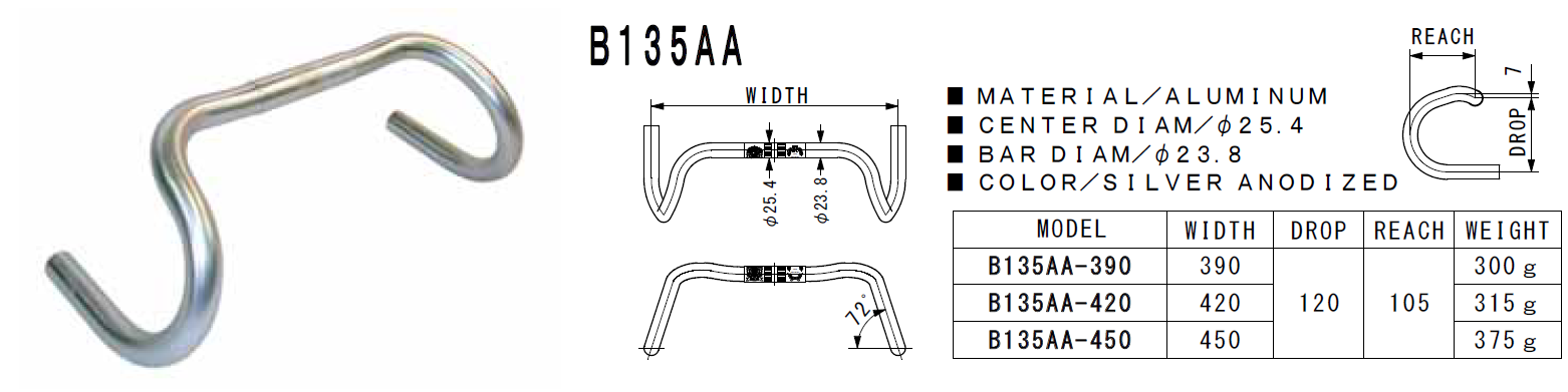

Ich fahre einen Nitto B135AA in 450 mm Breite, dort sind oben an den Bremsgriffen 390 mm (M-M) und mit BL-6401 und Lenkerendschalthebeln passt eine Berthoud GB25 super. Beim Lenker mit 420 mm Breite war es sehr eng.
Ich werde es nächstes Jahr mal mit ST-6700 probieren
