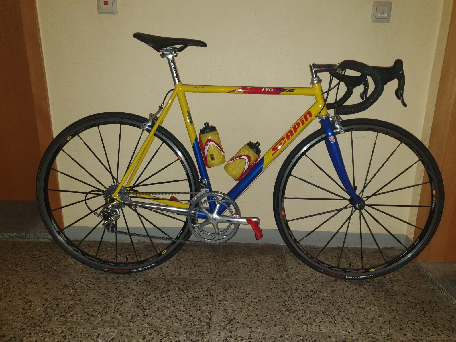

Scapin KS Pro Racer von 1997. Hat Spaß gemacht, mein erster Aufbau ☺️🙂

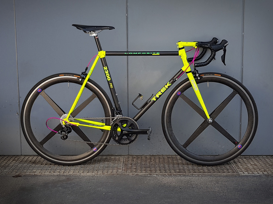

Vor einem eventuellen Fehlkauf wollte ich doch mal den Publikumsjoker nutzen :D
Was haltet ihr von Rahmen mit Aluminium Muffen bspw. Vitus 992, Trek 2300 zx etc. Kann man die heutzutage noch fahren oder sind die sehr „wabbelig“ oder sogar gefährlich, weil der Kleber sich lösen kann?
Hier mal ein Bild eines Trek 2300, wobei mir eher die Carbon/Alu Muffen Kombination gefallen würde.
Aktuell gefällt mir die Optik sehr gut und ich könnte mir vorstellen so einen Rahmen mit einer Chorus/Record Carbon 10 Fach Gruppe aufzubauen. Allerdings habe ich bedenken, dass mir das Fahrgefühl nicht zusagen wird.
Danke für eure Meinung!

Also ich denke, die Gefahr, dass sich die Muffen mal lösen, besteht natürlich, hat man ja auch schon gehört. Aber, wenn sie fest sind, gibts keinen Grund, daran zu zweifeln, dass sie es bleiben. Es kann ja auch ein Rohr brechen oder so.
Besonders stabil sind diese Rahmen nicht, die wurden eher in den Bergen von leichten Fahrern eingesetzt. Hängt von deinen Anforderungen und Vorlieben ab, ob dir so ein Rahmen gefällt. Ob die Trekker ein eher europäisches oder doch eher amerikanisches Fahrverhalten haben, weiß ich nicht. Das sollte aber rauszufinden sein.
Von der Konstitution (181cm, 74kg) sollte das eigentlich passen…Aber vom Fahrgefühl?! Bislang kenne ich nur gutes, altes Rohr oder neustes, steifes Carbon. Das dazwischen ist mir unbekannt. Und ich fahre meine Räder gerne „richtig“ aus, zumindest, was die Watt so hergeben :rolleyes:

Die Optik ist tatsächlich großartig! Das Neon gelb in Kombination mit den lila Akzenten und den Spinergy Rädern markierte in der Zeit was State of the Art war, technisch und gestalterisch. Aber die Zeit ist lange her. Das Harz das Rohre und Muffen verklebt, ist über die Jahre geschrumpft und hat Weichmacher verloren. Gut möglich, dass so ein Rahmen dann schon mal das knarzen anfängt.
Die größere Gefahr stellen die Spinergy Laufräder da. Die waren damals schon bruchfreudig und das wurde mit der Zeit sicher nicht besser. Ich habe so ein Vorderrad hier stehen, würde das aber auch nicht ernsthaft fahren wollen. Für die Wand ist das die endgeile Kombination. Aber nur in neongelb! 😉

Das mit den sich lösenden Muffen kannte ich bisher vor allem von Alan. Hatte selber ein Look mit Alumuffen und Carbonrohren. Das war bisher mein sportlichstes Rad. Also unbedingt so ein Rad kaufen.
aHR0cHM6Ly9mb3Rvcy5yZW5ucmFkLW5ld3MuZGUvZjMvNS81MjUvNTI1Mjk5LXFrdGpweHdzd3huNy1kc2NpMDAwNS1vcm...jpg
Ich habe den Rahmen mit damals 100 kg Gewicht nicht ins verwinden gebracht. Der war wirklich stabil.

Ich habe ein Alan Mtb und Rennrad mit Alumuffen und geklebten Carbonrohren in Betrieb gehabt. Beide habe ich als eher weich im Tretlager und Steuerohr empfunden. Beim Mtb war es eigentlich zugunsten des Comforts egal. Vielleicht gerade deswegen waren die Alan im Gelände ja extrem erfolgreich. Den Trek 2300 halte ich für hochwertiger und bedeutend steifer, ist ja auch 5-10 Jahre später. Bei meinem Rad löst sich nix, das ist natürlich keine Dauererfahrung.
Was ich für mein Trek sagen kann ohne mir den Geochart anzuschauen, es fährt sich eher in Richtung gutmütiger langstrecken Traktor. Bei dem von Dir gezeigten wurde die Gabel ja schon geändert.
Grüße
Das habe ich aus den Tour-Tests Anfang 90er-Jahre ebenfalls so in Erinnerung: Alan und Vitus recht weich, die moderneren mit dickeren Rohren von z.B. Trek waren aber deutlich steifer.

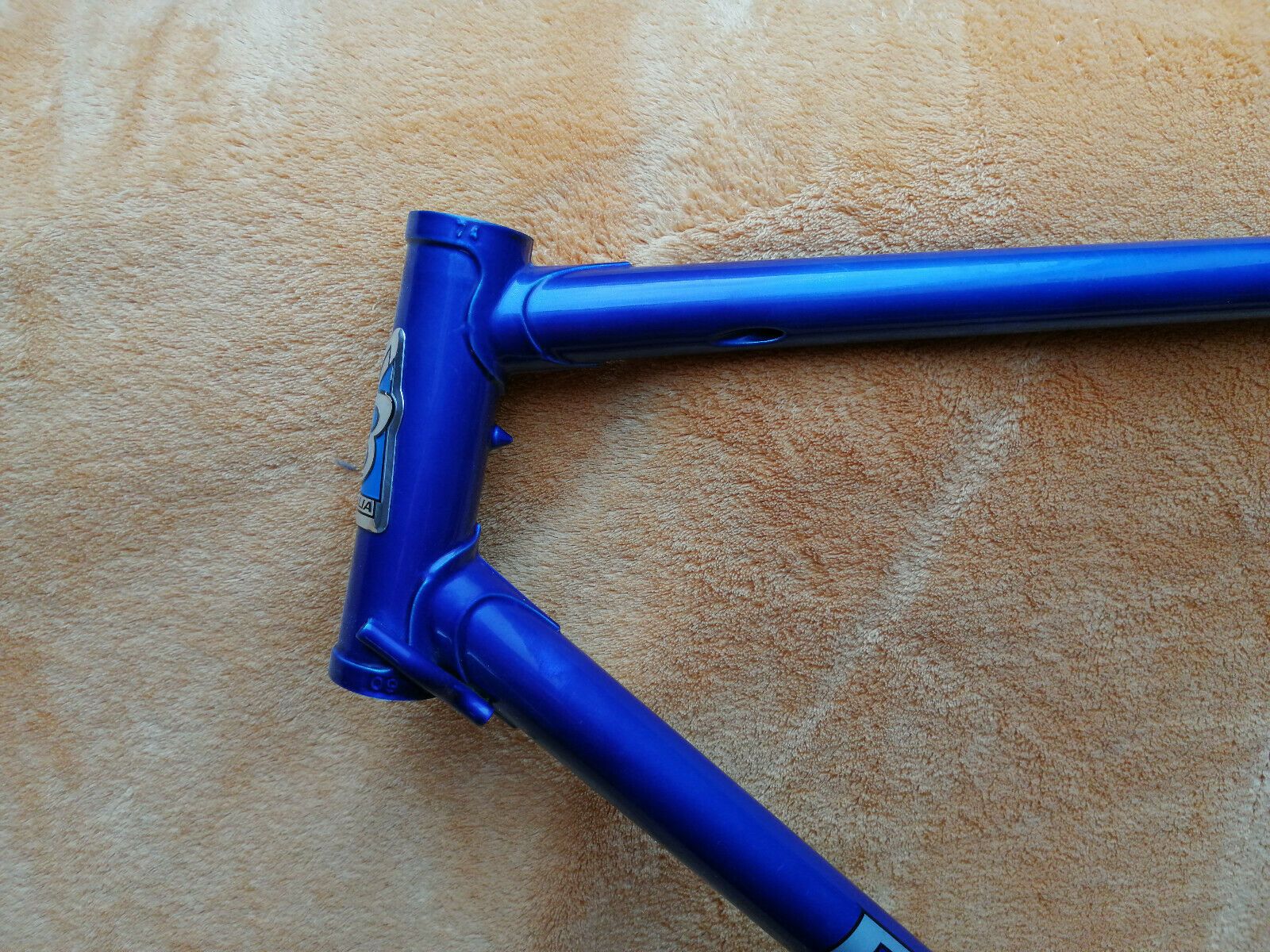

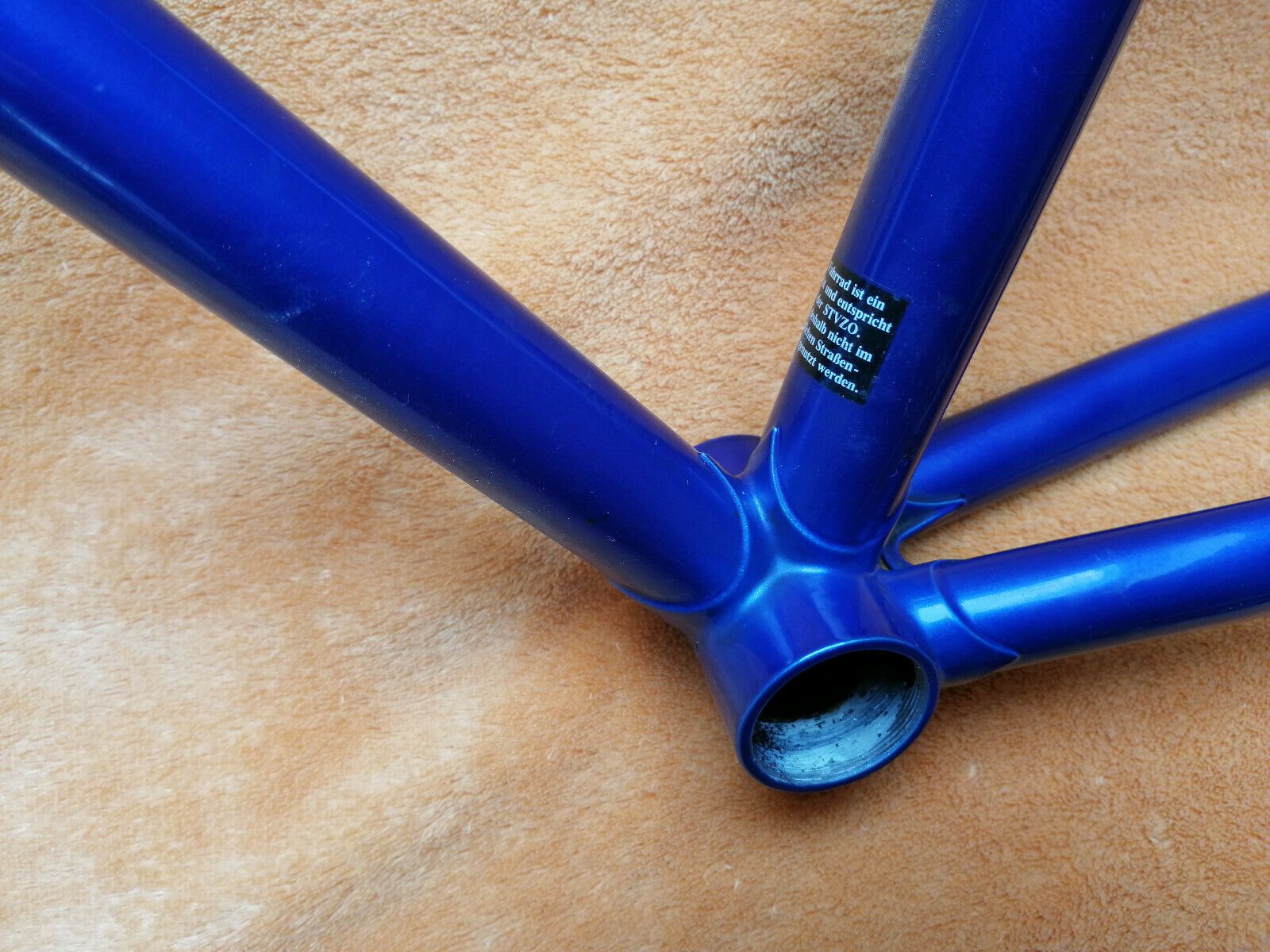

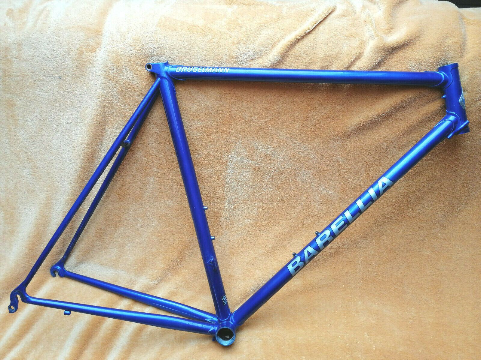

Hallo zusammen,
mir lief neulich diese wunderschöne Barellia SLX über den Weg. Ich konnte nicht nein sagen.
Ich habe Sattelstütze und Steuersatz noch gegen solche "in Campagnolo" getauscht, sowie Lenker und Vorbau gegen solche aus Italien und in Alu.
Könnte mir jemand bei der Baujahr-Bestimmung helfen? Ich denke 1999 oder 2000. Hat da jemand noch einen passenden Brügelmann-Katalog zu und könnte mal reinschauen?
Besten Dank vorab!
Hallo , schau mal hier:
Fort aus Tschechien sollte passen. Die bauen übrigens immer noch schöne und bezahlbare Stahlrahmen.
Viel Spaß mit dem Rad... würde noch den Lenker etwas nach unten drehen.
Hallo Dave,
danke, den Thread kenne ich. Bei meinem sind die Anschläge für die Schaltzüge etwas anders.
Auch weiß ich eben nicht, von wann der abgebildete Brügelmann-Katalog ist.
Der Lenker ist exakt horizontal und bleibt so 😉

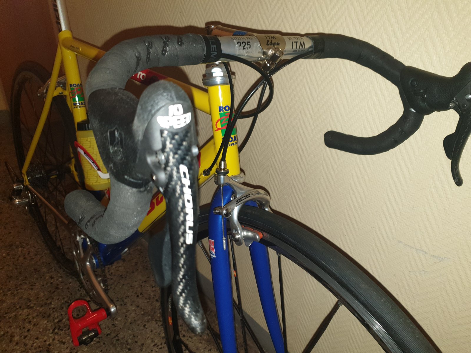

Frage an die Experten hier zum Thema a-head-umbau:
Der Rahmen hat eine Steuerrohrlänge von knapp 18,5 cm. Aktuell ist eine Gewindegabel, klassisch 1 Zoll verbaut.
Steuersatz könnte dann dieser Tange (link), mit Einbauhöhe: 14,5 mm oben und 11,3 mm unten werden. Vorbau gibt z.B. Nitto (und die bauen eher schlank?), 40 mm Stack an.
Kommt also auf 18,5 + 2,58 + 4 cm = 25,08 cm an. Und da ist noch kein Millimeter Puffer dabei.
Kommt also infrage eigentlich nur neu/ungekürzt. Gibt es inzwischen eine Alternative zur ewigwährenden Columbus Minimal? Am liebsten mit geraden Gabelscheiden? Eine neue Look HSC-2 würde mir wahrscheinlich gut gefallen, aber woher nehmen wenn nicht stehlen?
LOOK hätte ich jetzt auch genannt. Hin und wieder findet man die. Eine konnte ich vor einigen Monaten für mich ergattern, eine andere habe ich für einen Forumskollegen abgeholt und versendet. Vermutlich willst du eine halbwegs schlanke Optik… ‘ne andere Alternative fällt mir da nicht ein.

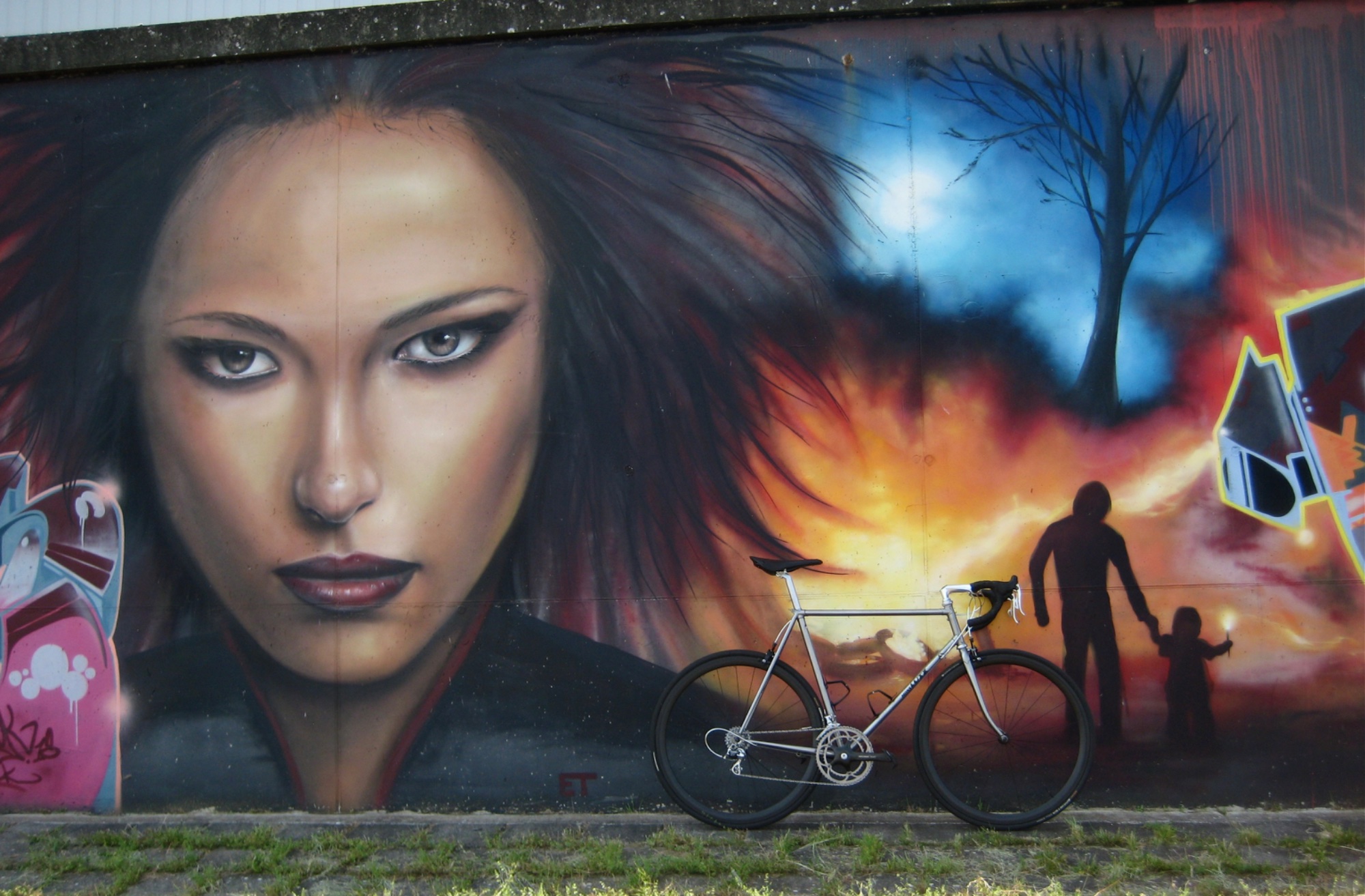

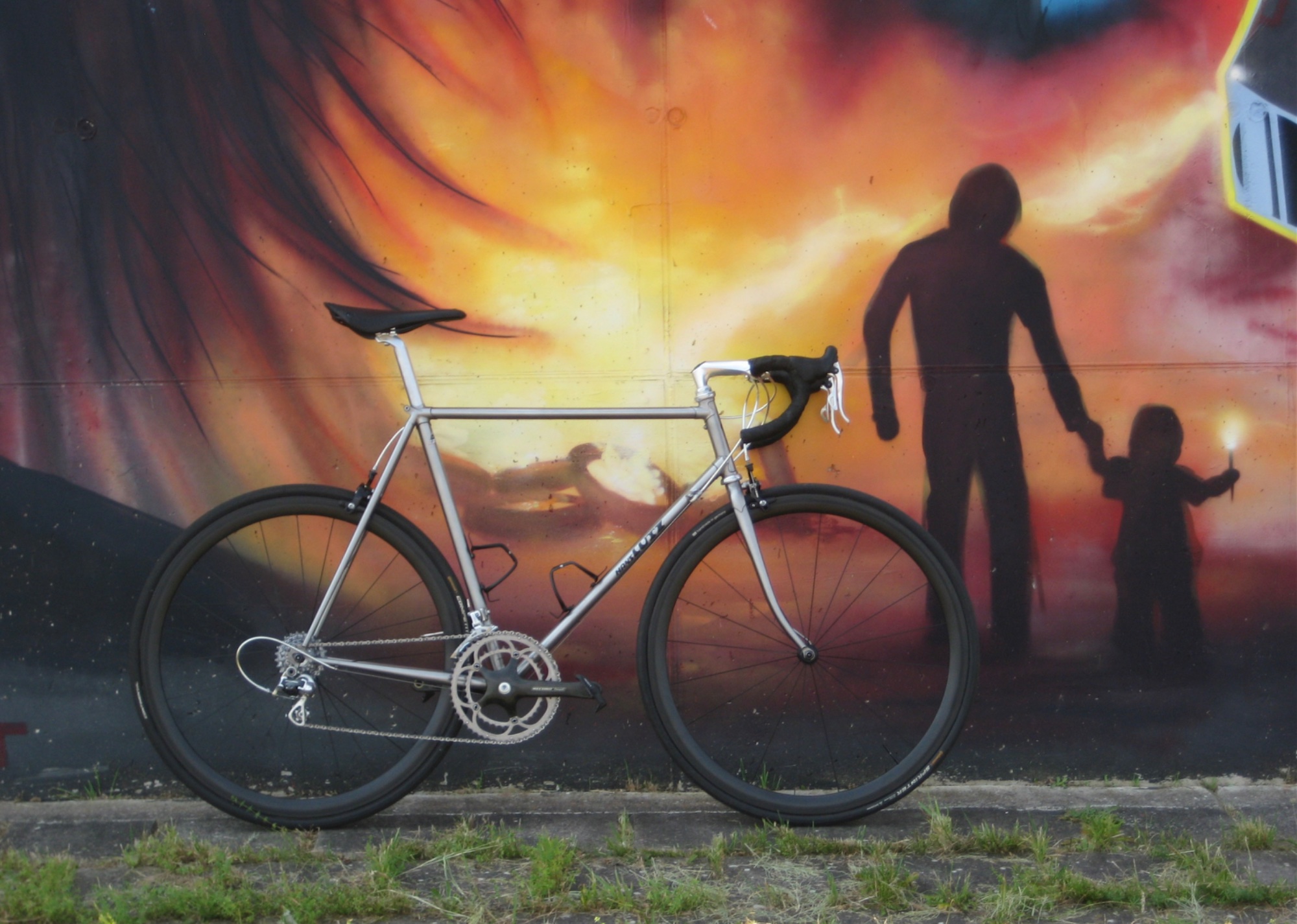

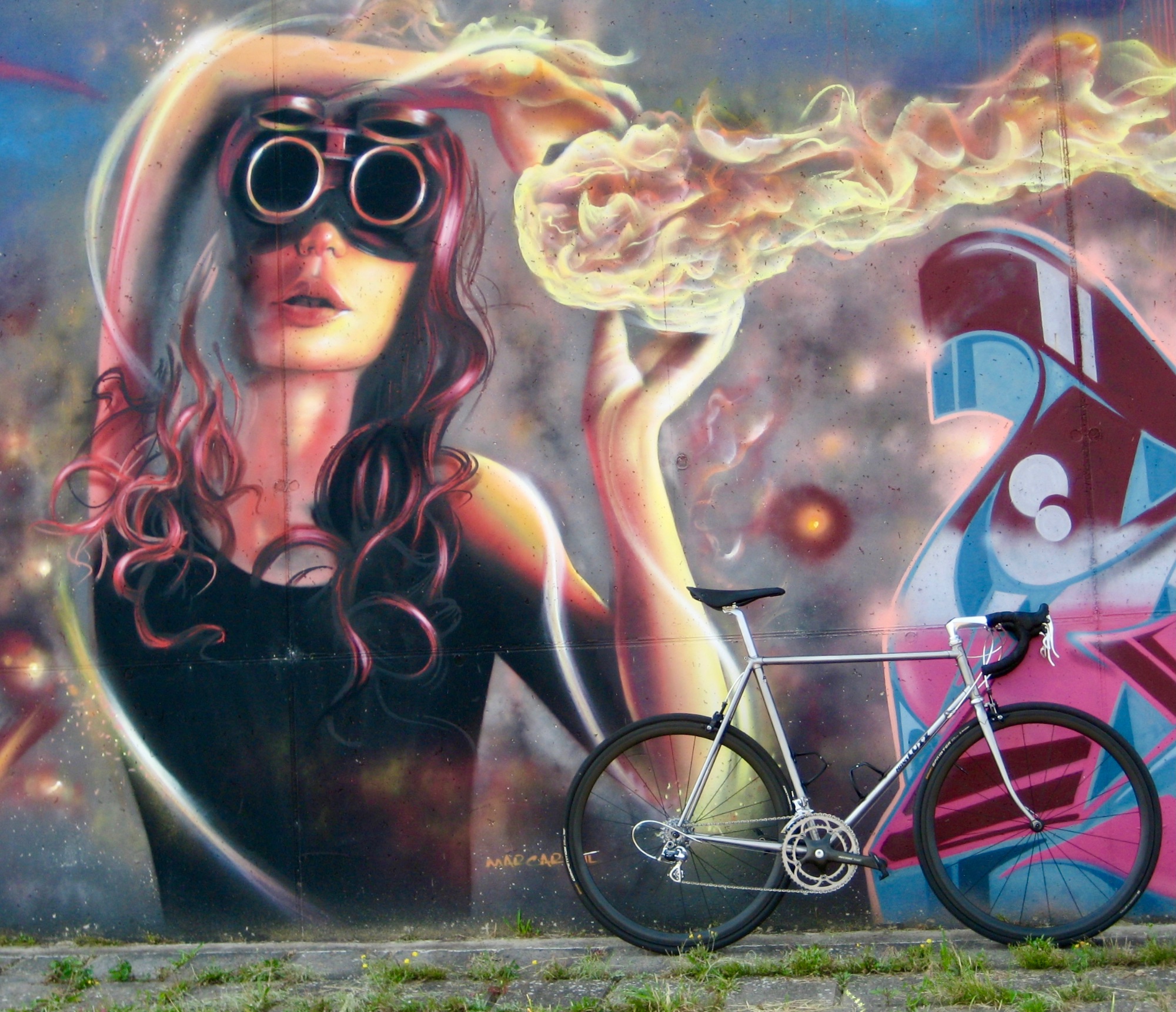

Du hast so schöne Räder, vor einem neutralen Hintergrund könnte man die viel besser sehen, ich bekomme Augenklickern von der Wand/ Jalousie? 😄😄😄
RITCHEY Comp, z.B. hier… Der Teller für den Sitz des Steuersatz-Gabelkonus erscheint mir bei der aber auch schon recht fett…
Der Hintergrund gefällt wenigen… aber dass er nicht neutral sei, das lasse ich nicht gelten 😉 Ich kann ja auch nicht immer hierhin fahren (dieser Hintergrund wäre für mein Empfinden nicht neutral):
Da würde ich eher eine Kinesis Alugabel oder das Äquivalent von Rose nehmen, da habe ich kaum mehr Gewicht, aber einen Stahlschaft. 1" Aluschaft mag ich irgendwie nicht.
Mich stört der Hintergrund eigentlich gar nicht… Und wenn doch, dann schieb ich das Rad einfach vor einen anderen Hintergrund
