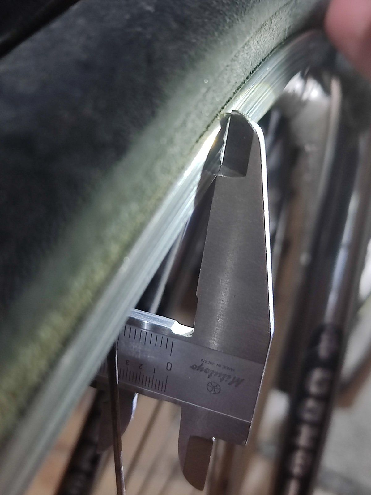

Moin!
Der Satz Archetype den ich fahre geht so langsam in die letzte Lebensphase über, zumindest wenn man die Bremsflanke vorne begutachtet.
Habt ihr eine Alternative für die Felge die optisch und qualitativ an die H+Son heran kommt aber gerne ein paar Taler weniger kostet?
Danke und Gruß, Micha

Wenn Du die Felgen der Laufräder günstig ersetzen möchtest, dann sollten das möglichst die gleichen sein (Speichen!). Alternativ kann man natürlich auch Felgen mit dem selben ERD suchen, aber das gestaltet sich vermutlich eher schwierig, zumal die ja dann auch noch preiswerter sein sollen.
Das mit den Speichen ist klar, aber mich interessiert, was es grundsätzlich für Alternativen gibt. Der Markt scheint da aktuell nicht viel her zu geben. 🙁

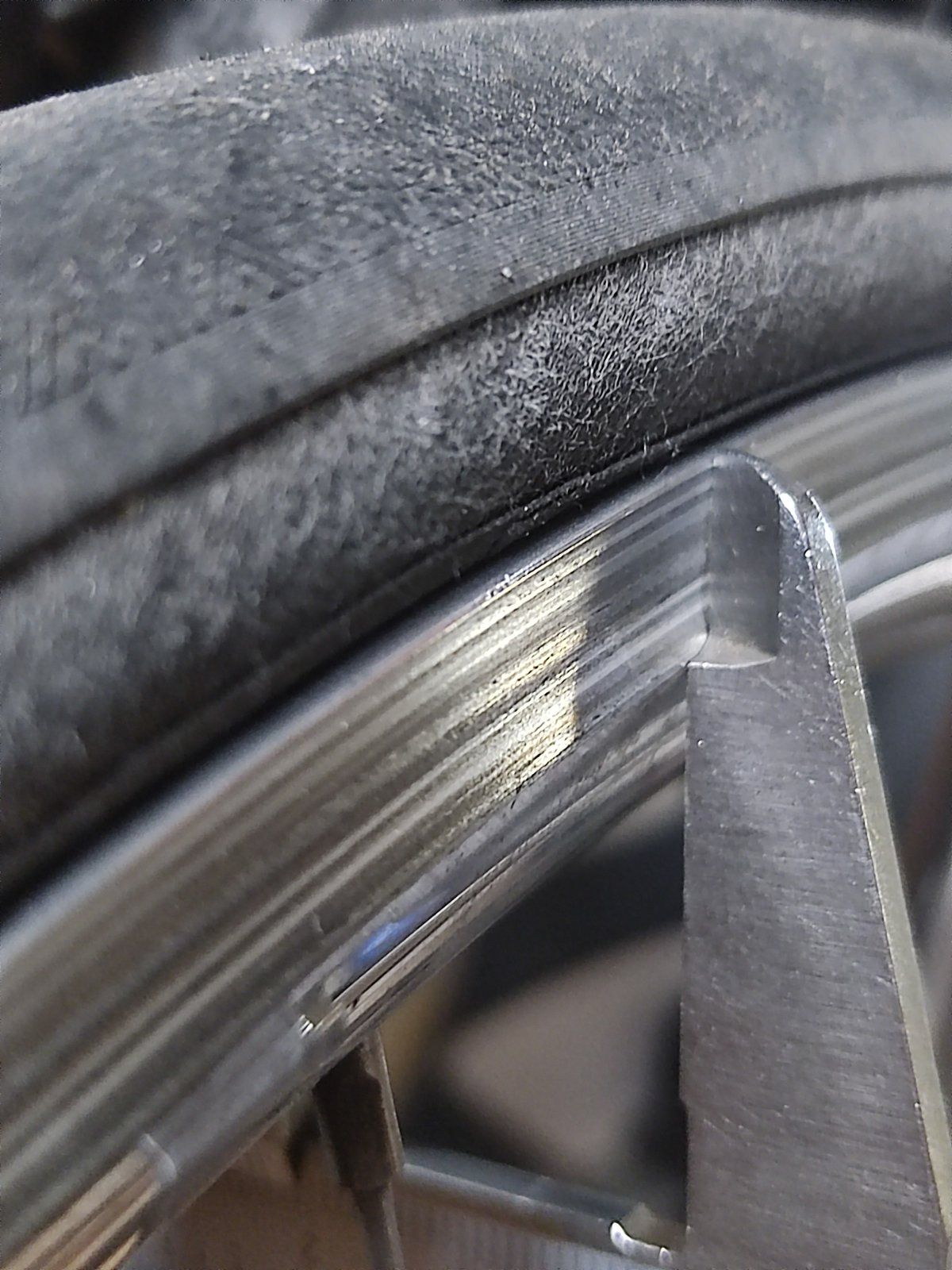

Moin!
Wie viele km/hm haben die Felgen runter?
Felgen sind gleich lang gefahren worden?
Vermute du bist den LRS zu einem Großteil bei guten Wetter gefahren?
Hmm, ich führe nicht Buch, aber vielleicht 6-8.000km. Kann aber auch mehr sein, ich weiß es wirklich nicht, weil ich die Räder ja immer mal wieder Durchtauschen. Und da sind auch Fahrten bei Regen dabei. Nicht oft, kann aber passieren.

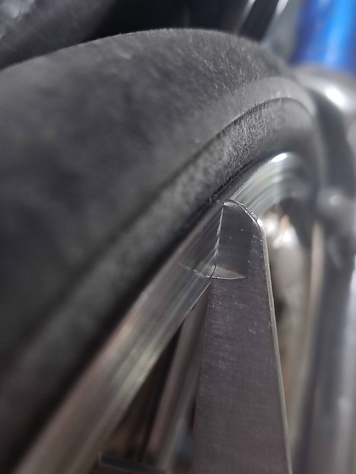

Moin!
Nein, gibt es nicht. Bis vor einiger Zeit wären die HALO Evaura etwa 15,00 Euro billiger als die Archetype und spielen beinahe in der gleichen Liga. Aber inzwischen liegt der Preis sogar knapp über den Archetype. Halo Felgen werden bei KinLin gefertigt.
Teurere Felgen in silber gibt es, aber keine billigeren, die in Sachen Fertigungsqualität, Gewicht und Optik den Archetype nahe kommen.

Hmm, dann könnte ich also die bewährten Archetype nehmen oder einmal die Kinlin XR22 probieren. Für zweitere müsste ich einen vertrauenswürdigen Anbieter in Deutschland finden. Aber noch habe ich da keinen Druck, die aktuellen Felgen machen es schon noch ein paar Kilometer 🙂

In dem km Bereich sehen die Flanken doch eigentlich noch neu aus, oder? Meine Shamal Ultra haben jetzt ca. 25t und sehen noch sehr gut aus, ich denke, die sind auch nach 50t noch nicht auf.
Vielleicht mache ich es auch schlimmer als es ist, denn auch wenn es 10.000km sind, so viele wie bei Dir haben die noch lange nicht gesehen...
Vielleicht sind die alten DuraAce Beläge auch etwas abbrasiver als aktuelles Material?
