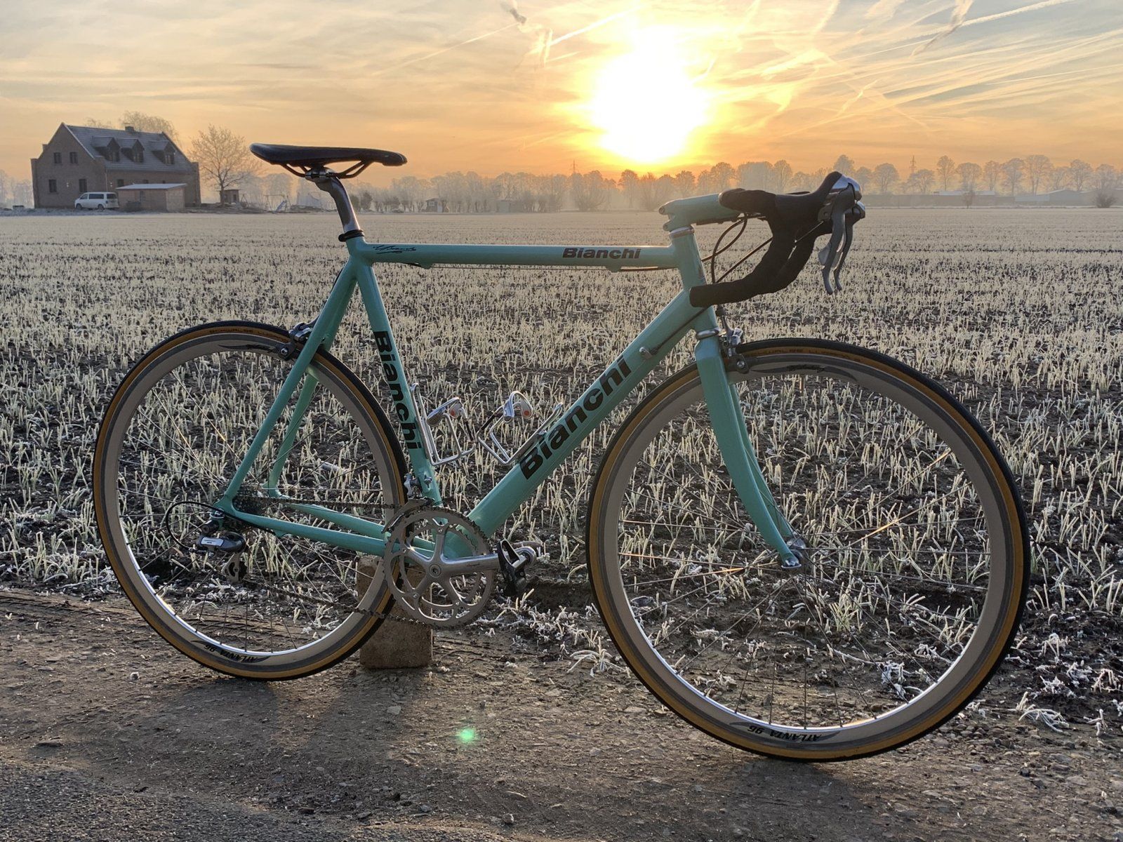

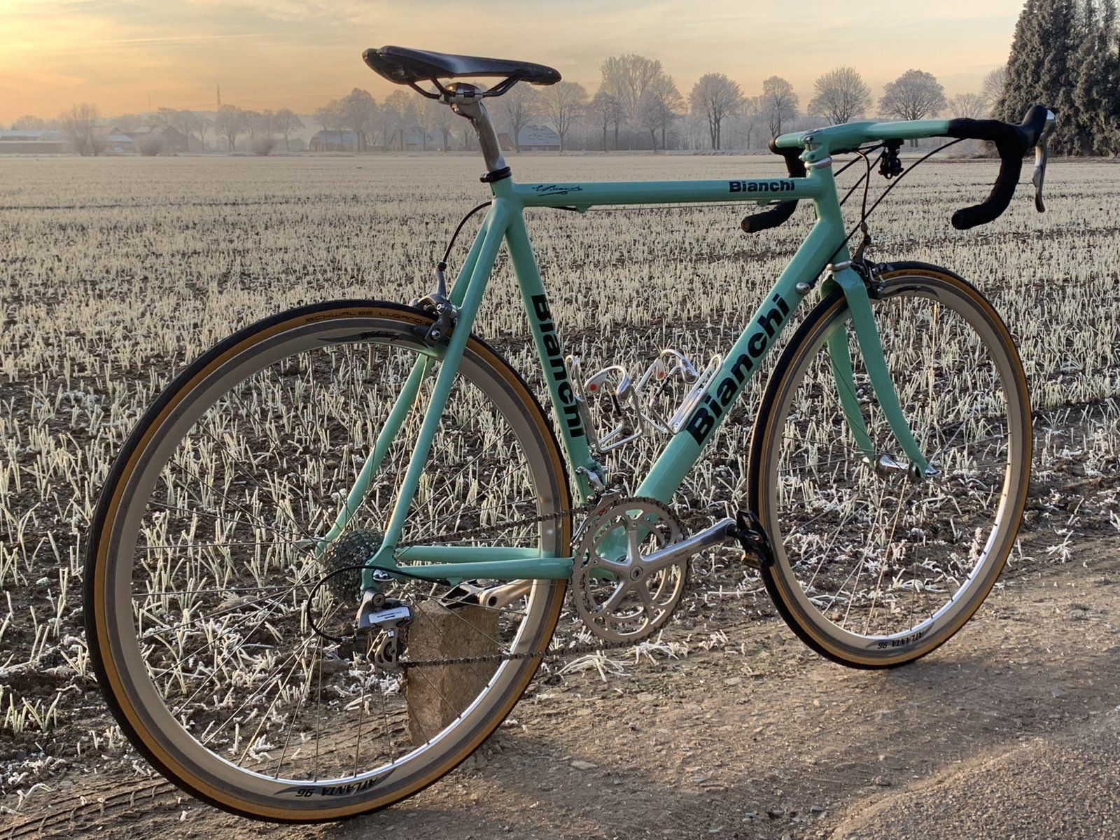

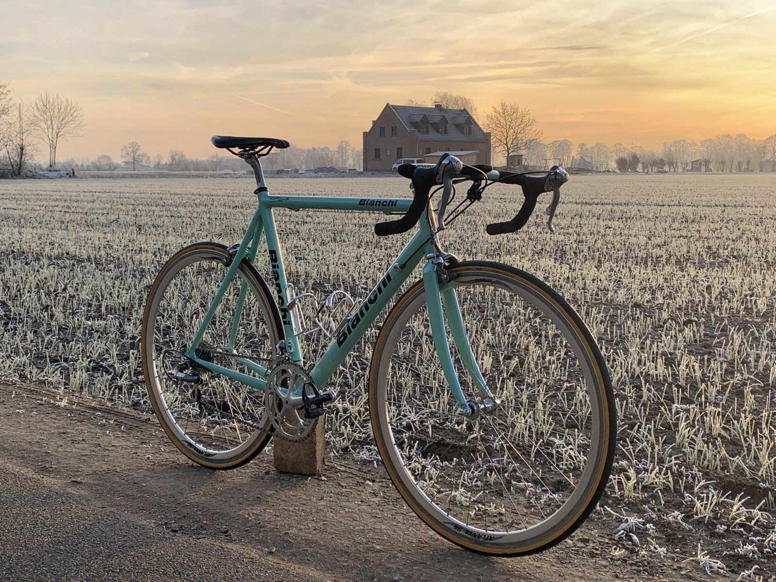

So, hier mal ein Zwischenstand von heute. Ich habe nun fast alle Record-Teile zusammen und habe probeweise mal Kurbel und Laufräder montiert um einen ersten Eindruck zu bekommen, ob das in die richtige Richtung geht. Die restlichen Teile sind noch eine alte 600er Ausstattung mit der ich zunächst aufgebaut hatte um den Rahmen mal Probesitzen zu können.
Die restlichen Campa-Teile kommen dann bis zur nächsten Schönwettersaison dran.

Sieht schon super aus. Obwohl ich kein Freund von ganz schwarzen Reifen bin, hier könnten welche passen.
Schönes Rad:daumen:

Bin kein celeste Fan aber irgendwie gefällt mir das. Die kräftige Gabel passt gut zu dem Alurahmen. Weiter machen !!

Ich finde, das sieht wirklich stimmig aus und sehr schön in Szene gesetzt! Eventuell der Sattel etwas zu filigran im Vergleich zum Rest, aber setzt auf der anderen Seite auch einen schönen Kontrastpunkt.
Ich spiele noch mit dem Gedanken, einen schwarzen Flite Titanium zu besorgen. Die Preise sind aber für welche mit gutem Erhaltungszustand schon ne Hausnummer. Wäre natürlich originalgetreuer für den Rahmen. Auf der anderen Seite sind Gabel und insbesondere Lenker auch nicht original, aber eben stimmig. Aber danke für das Feedback!
Schönes Rad:daumen:
Ich hatte für die Probefahrt einfache schwarze montiert. Hatte auch was. Ich bin aber dann doch bei den Atlantafelgen hängen geblieben, da die ebenfalls aus '96/'97 sind und das Rad bei Verkauf mit den Campagnolofelgen/LRS aus der Zeit ausgestattet war. Shamals wären eigentlich die erste Wahl, ich kann aber leider kein Gold kacken.
Falls du das irgendwann kannst, melde dich gerne bei mir.
Finde den Laufradsatz auch super passend. Ich dachte eher an schwarze Reifen.

Das ist ein verdammt schönes Rad! Auch der LR Satz, wenn die Dinger nicht so viele Tonnen wiegen würden! Um da noch mehr Performance zu holen, solltest du Laufräder wechseln, aber das ist nur meine Meinung. Ansonsten wunderschön!

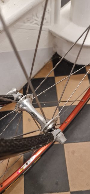

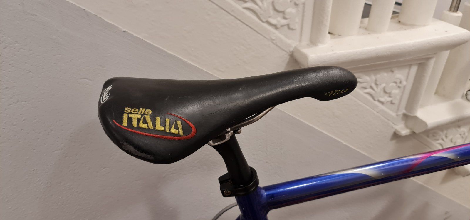

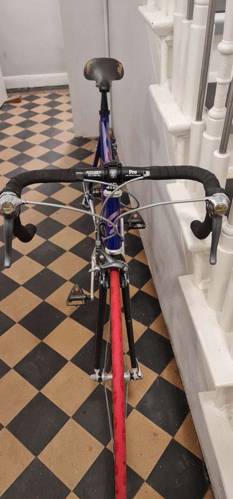

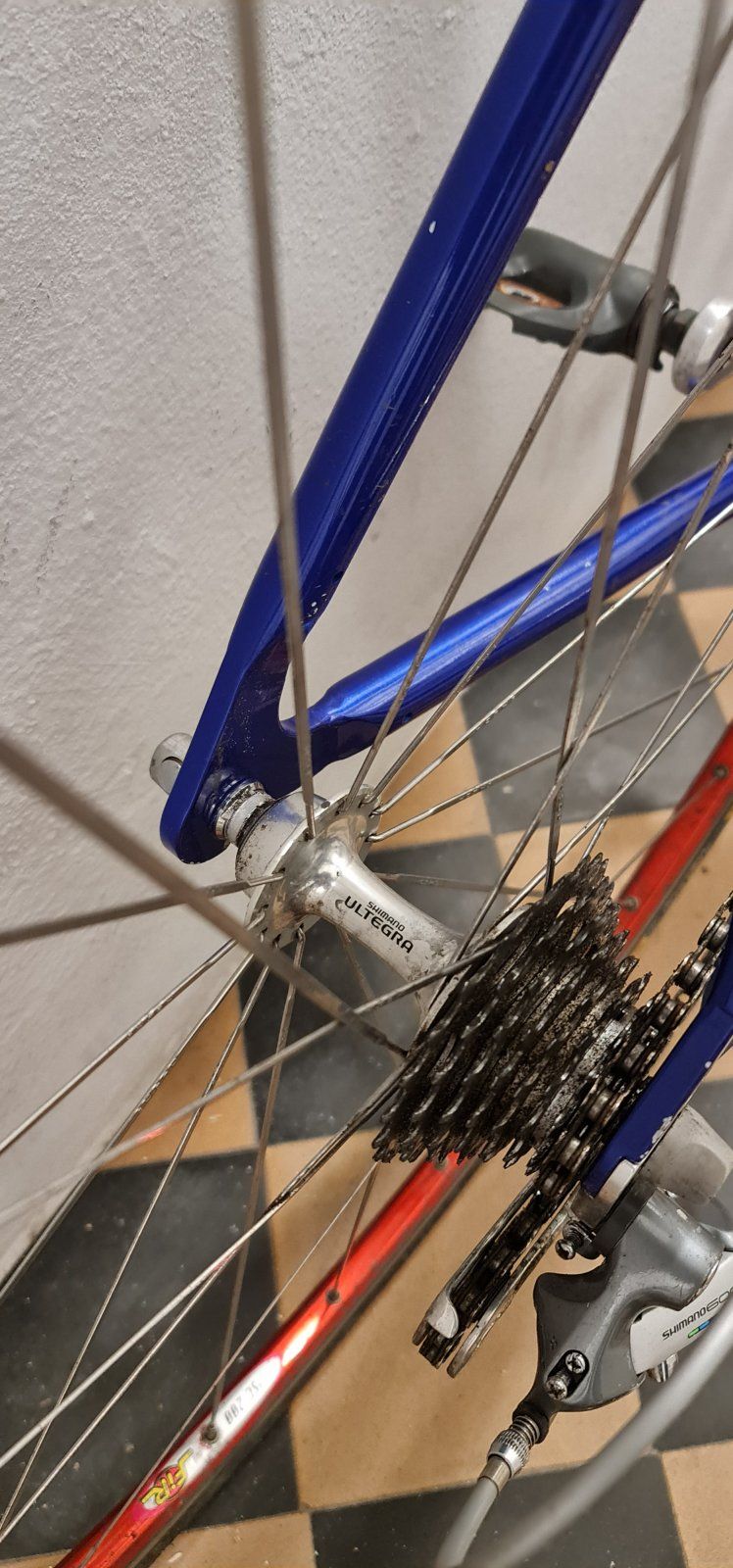

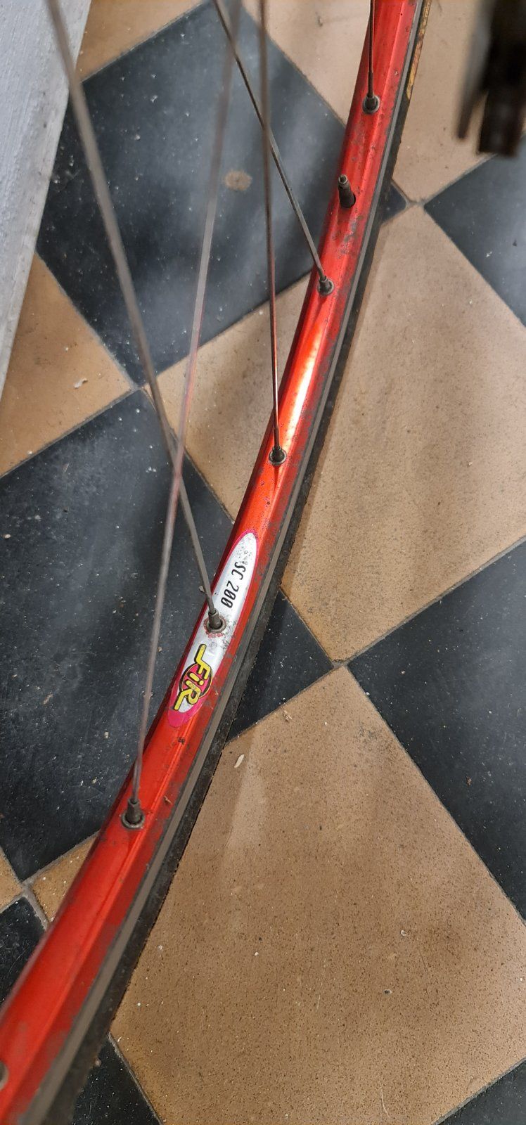

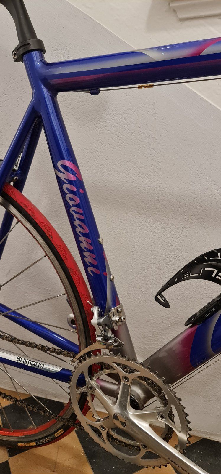

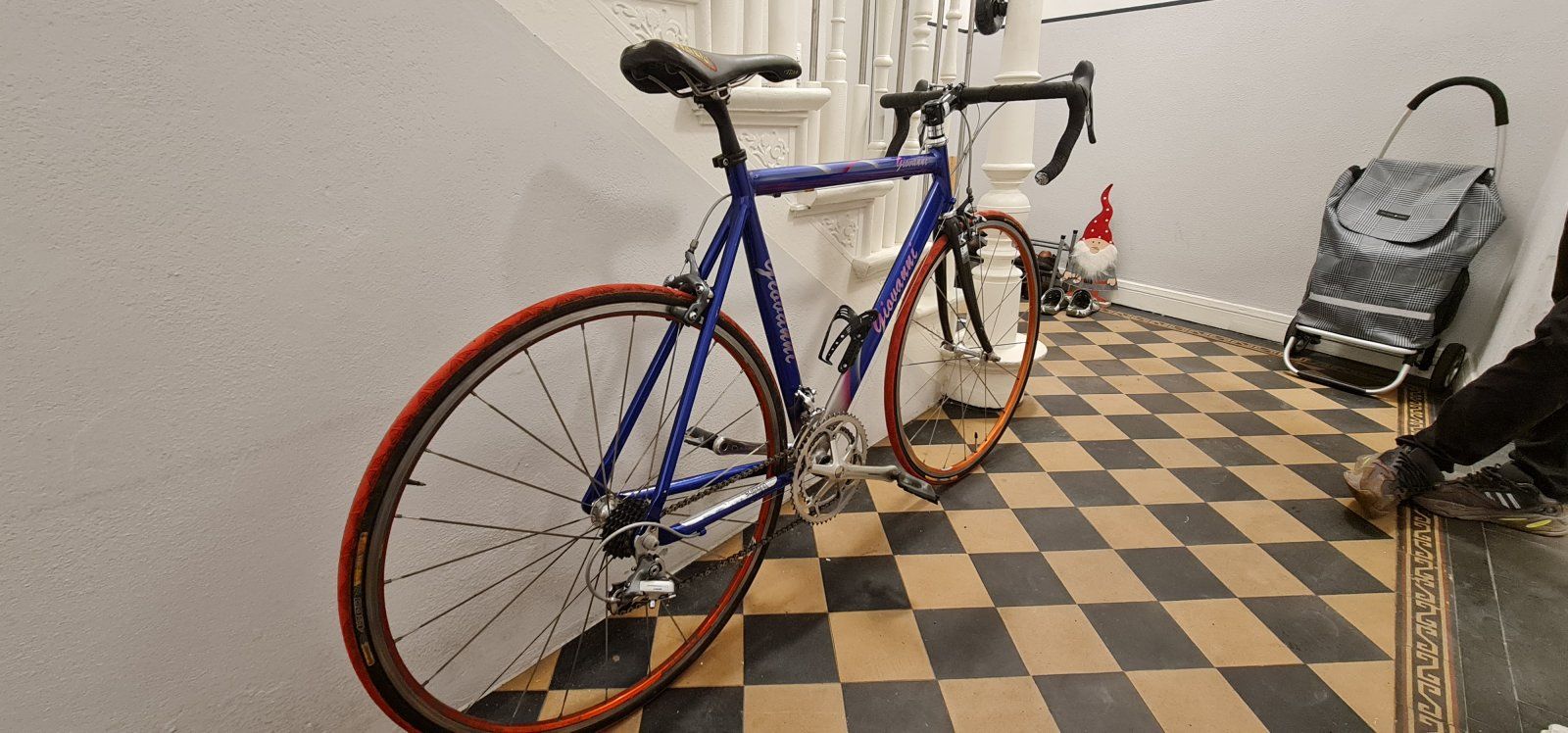

Tag Jungs, da in den Post gestern keiner mir wirklich helfen konnte bezüglich der Hersteller.. würde ich es hier gerne versuchen..
Giovanni, am Sonntag im Holland abgeholt.

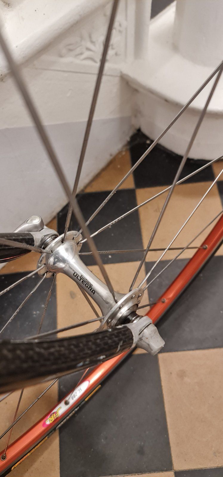

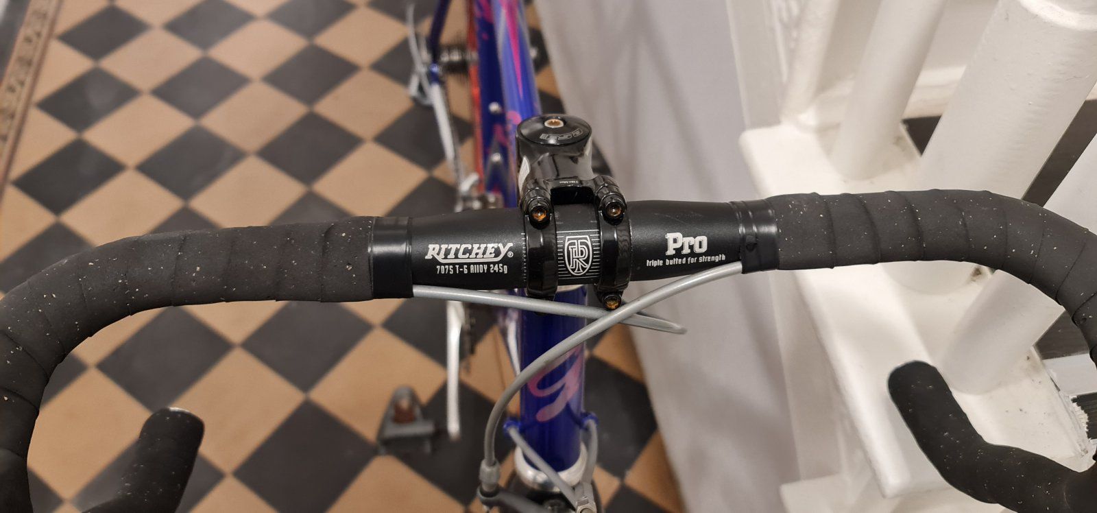

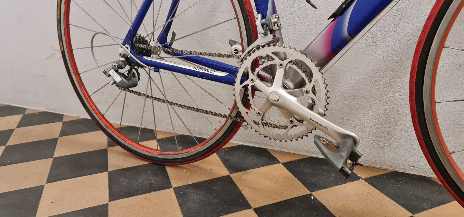

Alu Rahmen.. Messerspeichen, 600 Tricolor 8Fach, Ultegra Naben, Fir Felge
Das Rad ist noch nicht geputzt oder eingestellt!
Frage die mich beschäftigt grad, Fahrtüchtig machen oder Teilegewinnung?
Rahmennummer ist am Bild hoffentlich gut sichtbar.
Viele Grüße und Danke im Vorraus, Miki

gegenfrage: wofür/warum hast du es denn gekauft?
gelegenheit, verlegenheit, mangelnde impulskontrolle? :D
du bist nicht allein... :D
der lrs ist schon mal interessant, schwarze reifen drauf, schwarzen sattel, und wenn die gabel 1" stahlschaft hat, rückbau!
rahmennummer notieren, für die polizei!
Mangelnde Impulskontrolle trifft es am ehesten..
Ach Urlaub mit Langeweile gepaart.. nicht gut😅
Schwarze Reifen kommen drauf, schwarzen Sattel muss ich noch holen.. irgendwo liegt einer rum😁
Die 1 Zoll werde ich noch messen, sobald ich wieder bei mir in der Werkstatt bin😁
Aber der Hersteller sagt dir nichts oder?
Bin seit Sonntag am suchen und lesen.. keine Info bisher gefunden😫
Ganz sicher bin ich mir nicht aber dies könnte eine Belgische Händlermarke sein.

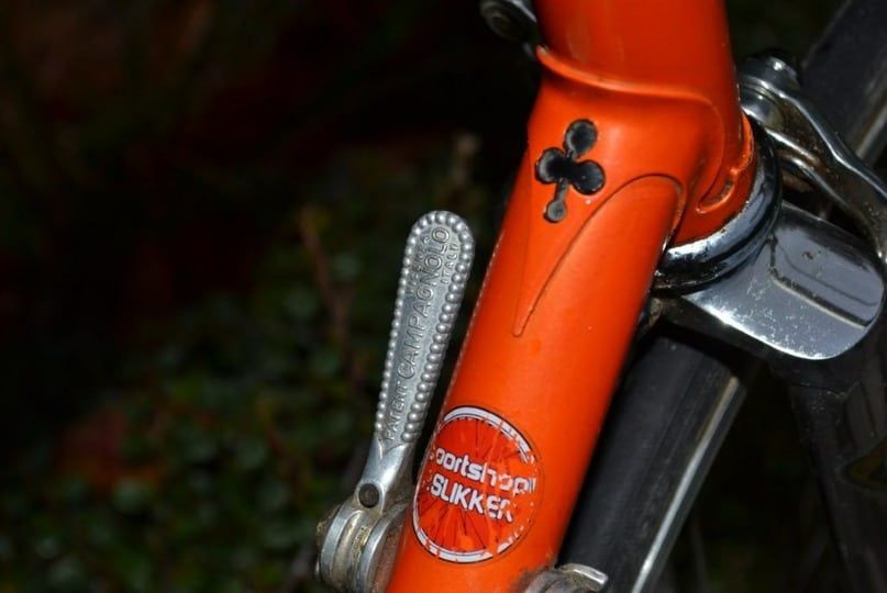

Diesmal liegt der liebe Ivo knapp daneben. 😉
Giovanni ist die Hausmarke vom sportshop Slikker aus Heerhugowaard/NL.
Ich war etwas verwirrt, weil ich wußte, dass die Familie Martens (Martelly) u.a. für "Giovani" (mit einem "n"???) Stahlrahmen gefertigt haben. Habe dann aber im Netz doch noch ein Martelly mit den typischen Muffen als "Giovanni" gelabelt gefunden.
Ich bin mir nicht sicher, ob der Shop, welcher von Ria und Piet Slikker geführt wurde noch existiert.

Krass dieses Forumswissen :p...
Finde die Lackierung ja echt ziemlich nice. Die Felgen gefallen mir aber überhaupt nicht. Silberne Hochprofilfelgen mit 24/18 Speichen dürfte doch auch richtig sweet aussehen. Und dann, wie @roykoeln es schreibt, bei 1 Zoll Rückbau auf Schaftvorbau, insofern der Schaft Stahl ist und ein Gewinde hat, wovon bei 1 Zoll auszugehen ist.
Silberne Hochprofiler in 18/24Loch gibt/gab es als Rigida DP18(R), Fir SC300, Conbrio, DT(allerdings matt)
...oder auch als Mavic Cosmic Expert
1" Stahlschaft bedeutet nicht automatisch Gewinde!
Meine Mizuno Carbongabel mit Stahlschaft kam ohne Gewinde.

Noch ein Nachtrag zu Piet und Ria Slikker.
https://sportshopslikker.wordpress.com/over-ons/
