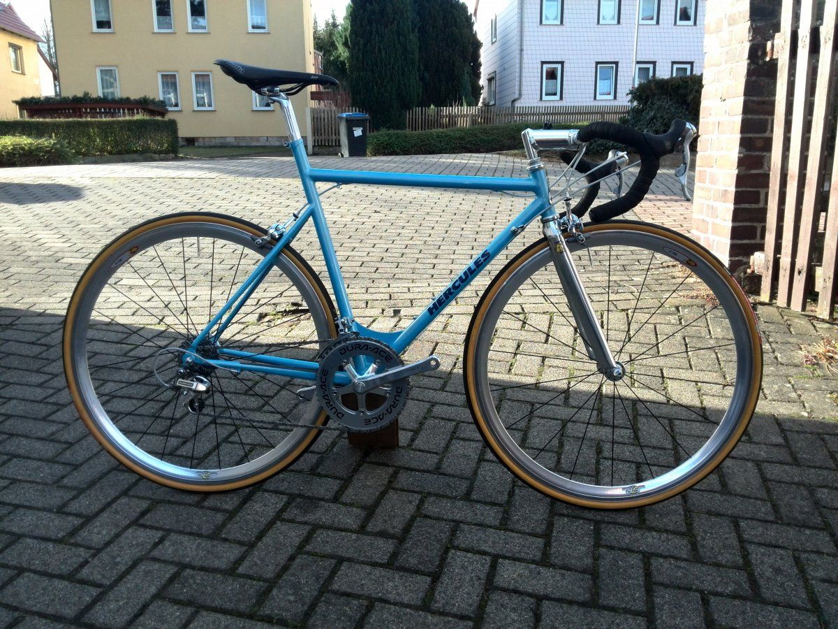

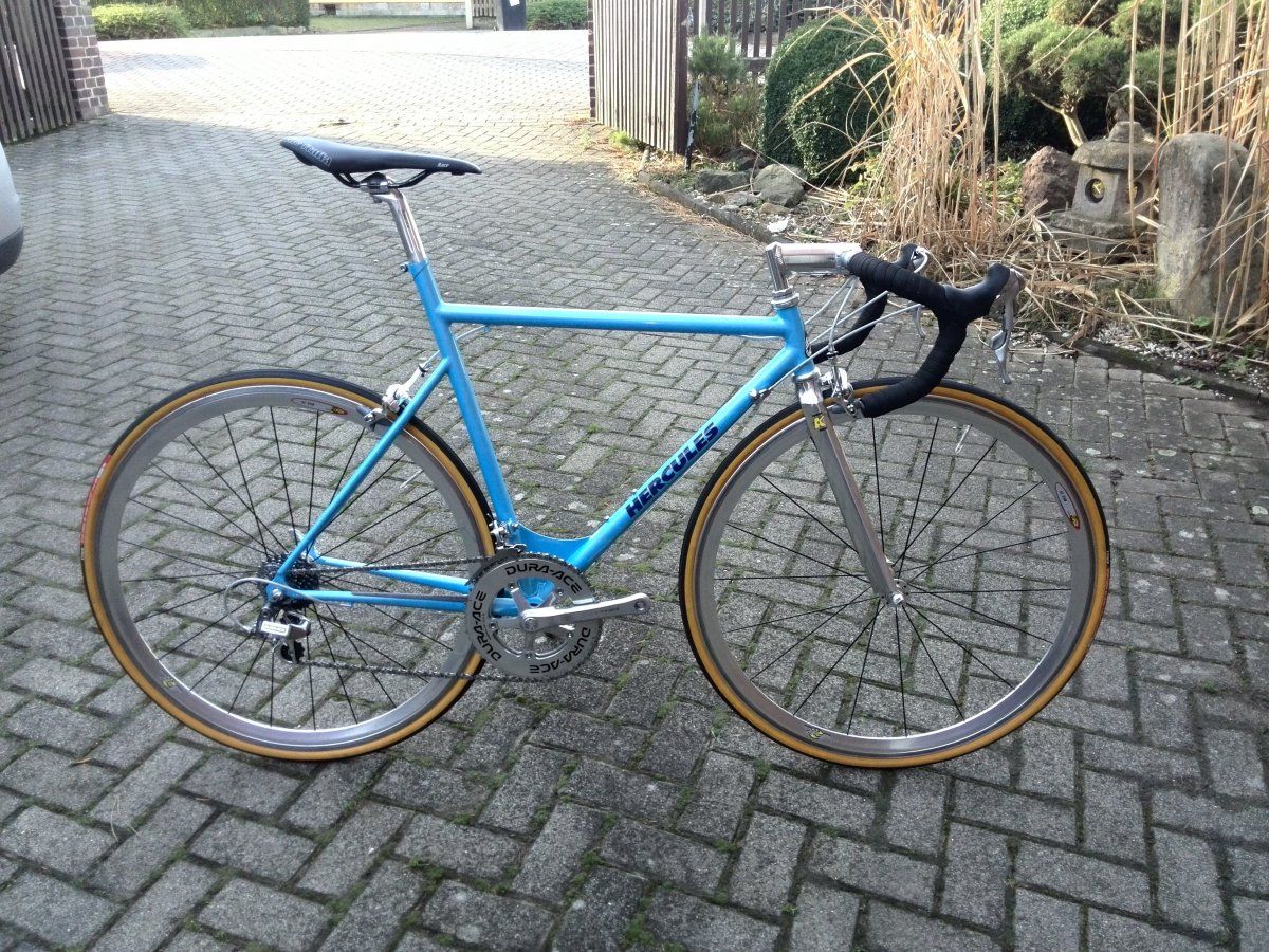

Grad fertig geworden--mein Hercules Unikat
Ja ist das Rad aus Eisenach. Ich hatte die Info das das Team Nürnberger den Rahmen gefahren hat. Hab mich mit einem Spezialisten in Verbindung gesetzt. Der war der Meinung Team Nürnberger ist das nie gefahren. Der Rahmen stammt aus der Forschungsabteilung von Hercules und ist nie in Serie produziert worden. Ein Unikat. Naja kann stimmen -muss nicht.
Ah , ich hatte das Rad länger im Blick, aber keine Zeit gefunden es mir einmal anzuschauen obwohl es fast um die Ecke stand, aber schön das es wohl jemand gekauft hat der es hoffentlich schätzen wird
