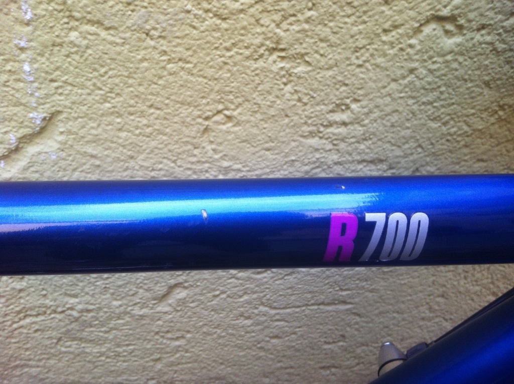

Habe gestern Bekanntschaft mit @königderberge gemacht, der so freundlich war mir sein alt gedientes Triathlon Rad zum Freundschaftspreis überlassen. Danke nochmal 🙂 Es ist ein Cannondale R700 Triathlonrad von 1993 in RH50 mit Shimano 105 Ausstattung in 8-fach.
Der Plan ist das Rad frisch zu machen und es zum normalen Straßen-Rennrad umzubauen. Dann überrasche ich meine Freundin damit 🙂
Habe es jetzt schonmal geputzt und durchgesehen und einen ungefähren Plan gemacht.
a) alle Brems und Schaltzüge neu
b) Lenkerband neu
c) Rennradlenker (eventuell hat ja wer Interesse an dem Tri Aufsatz und den Gripshiftern - sind ja selbst schon Klassiker)
d) am besten Shimano 8-fach STIs, notfalls auch Rahmenschalthebel (Falls jemand was günstig anzubieten hat, bitte melden!)
Bei ein paar Sachen bin ich mir aber noch unschlüssig
a) kann ich statt den verbauten Bremsklötzen, die aus einem Gummiblock sind, Cartridge Bremsschuhe einbauen, also die wo man den Bremsgummi einschiebt? Oder sind die beiden Systeme irgendwie nicht kompatibel? Finde, dass man mit den Bremschuhen feiner justieren kann und auch der Wechsel einfacher ist.
b) die Gabel ist natürlich 1 Zoll, müsste also eine Lenker-Vorbau Kombi finden, die passt und noch nicht verschlissen ist. Und auch noch am besten 380mm breit ist. Hab also kurz mit der Idee liebäugelt einen 1 1/8 auf 1 Zoll Adapter zu besorgen und moderne Komponenten zu nutzen, da die Auswahl in Kleinanzeigen etc. riesig und günstig ist. Oder wäre ein so moderner 1 1/8 Vorbau auf 1 Zoll Gabel absoluter Stilbruch? Oder hat vielleicht jemand noch passende Teile, die er loswerden will?
c) Es sind ein paar Dings und Dongs am Rahmen, die an sich kein Problem darstellen. Für meine Herzensdame würde ich diese aber fast ausbessern wollen. Meint ihr, es findet sich ein Lackstift in genau dem blauen Metallic Farbton und es sieht dann auch noch gut aus?
d) Der original Selle Italia SLR war ziemlich durch, ich meine aber, dass er sich neu beziehen lassen sollte. Kunstlederreste gibt es ja genug im Netz. Wie dünn sollte das Leder denn am besten sein?
e) Hat wer Tipps, wie ich dem Lack wieder seinen Glanz zurückgeben kann? Hab bisher nur mit Spüliwasser geputzt. Autopolitur? Oder ist die zu grob?
So, das sind erstmal meine brennendsten Sorgen 🙂 Ich hoffe, dass ich das Ding relativ günstig zum Laufen krieg, bin absolut verliebt in den Rahmen!
P.S.: Keine Angst wegen der Überhöhung, die Stütze ist für meine Probefahrten auf maximalem erlaubten Auszug. Meine Freundin aber ist 163cm, dürfte also perfekt mit handbreit Sattelstütze drauf passen. Und die Pedale sind auch nur ein Provisorium.

Der Sattel ist nicht Original, ansonsten finde ich deine Pläne sehr gut! Muss mal schaun ob ich den Original Sattel noch irgendwo rumliegen hab.
Den Rahmen kriegst Du mit Autowachs Politur wieder zum glänzen und schützt ihn damit auch ganz gut.

Seite 32 im Cannondale Katalog (http://www.vintagecannondale.com/year/1993/1993.pdf) sagt, dass original mal ein Vetta SL verbaut war, finde aber, dass der SLR echt super aussah und Sattlerarbeiten habe ich bisher noch nicht im Repertoire, würde also Bastelspaß sein 🙂

Die SLR Restauration wäre auch eher für später gedacht, hab jetzt mal den standard Sattel von meinem CAAD montiert, der ist durchaus gemütlich (mir zu weich). Das Prinzessinen Argument ist gut 🙂) Dann muss aber auch Chrom und weißes Lenkerband her! Fürs erste bleibe ich wohl bei schwarzen Teilen und Band, außer es findet sich ein unwiderstehlicher Chrom Lenker/Vorbau.
