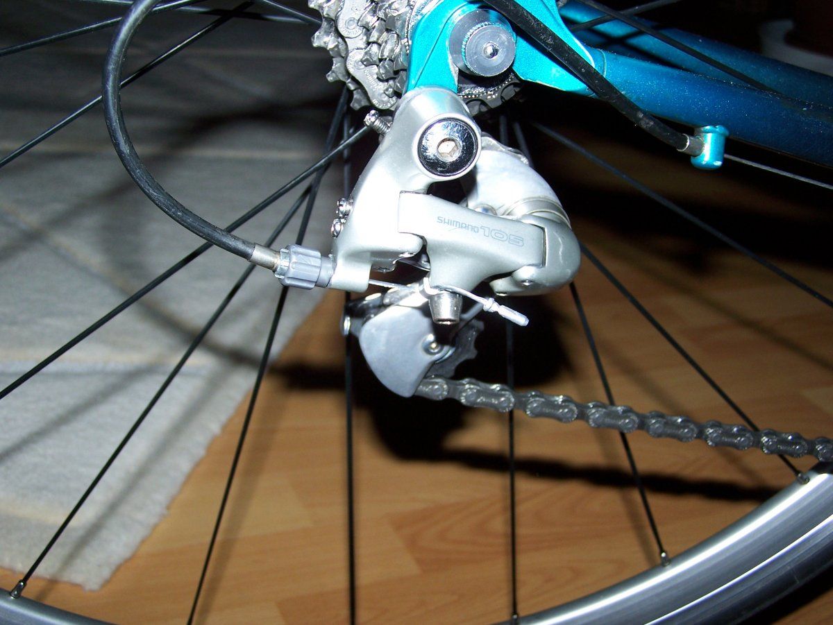

Schaut nach Shimergo Setup aus. Gibt's zu diesem Thema eigentlich schon einen Thread im Forum?
Ja, ist Shimagnolo. So, wie ich es übernahm, war die Schaltqualität mehr als unbefriedigend. Ich hab dann ein wenig recherchiert und mit den Hinweisen von Sheldon Brown bin ich zu einem sehr einfachen und doch zufriedenstellenden Ergebnis gekommen.
Mich würde das genaue Setup interessieren, da ich meinen Youngtimer diesen Winter auch ein 8fach Shimergo Setup verpassen will. Momentan rätsel ich noch ob ich eine Campa Kassette fahren soll, oder aber mit Rohloff Cash-8 auf Shimano 8fach Kassette wechsle. Das Schaltwerk wird jedenfalls definitiv Shimano, die sind leichter und ich find sie schöner. :)
Hinten ist 8-fach Shimano Kassette, Schaltwerk ist ein 105, Umwerfer ist ein Campa. Vorn sind Campa Veloce montiert. Die Zuganlenkung hinten am Schaltwerk hab ich um 90 Grad gedreht und dabei eine alte Bremszugklemmung als "Unterlegscheibe" mitverwendet.
