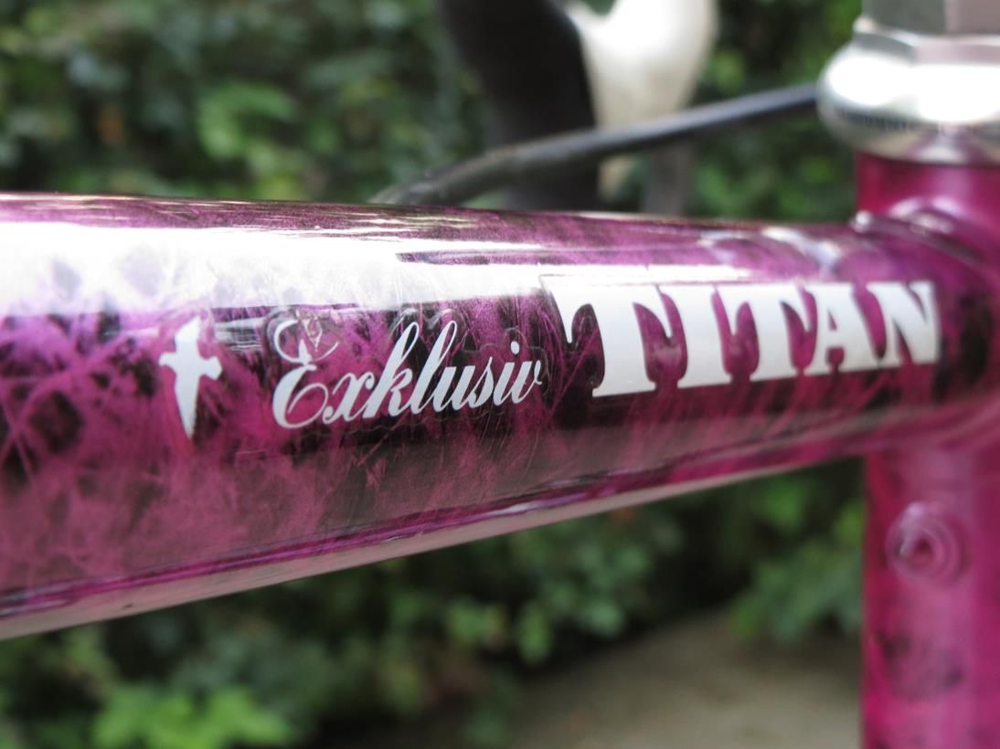

Zum Thema "Die unterbewerteten Tricolor-Renner" auf besonderen Wunsch ein paar Bilder vom Titanen aus SLX, zeittypisch dezent in lila-marmoriert :)
Mehr Bilder im Album

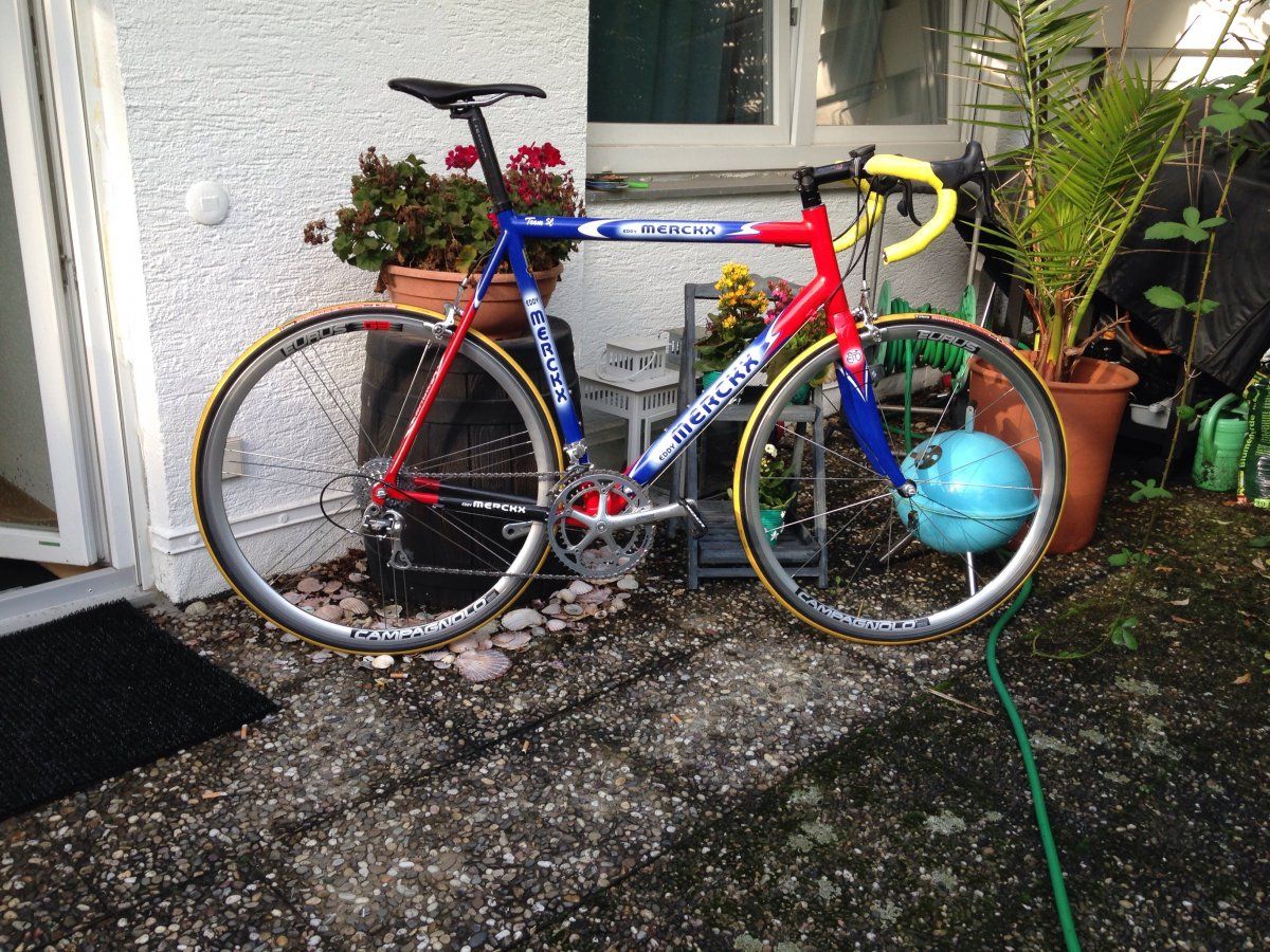

Anhang anzeigen 170201 Merckx Team SC in Lotto-Lackierung.
Rahmen für 125€ ersteigert, 10-fach Record war noch über von der letzten Kleinanzeigenschlachtung... Was baut man damit?
Einen Neo-Neo-Klassiker.
In quietschbunt!
Fühlt sich sehr "cyber" an, ist auch mein erstes Rad mit 1 1/8...und Vollcarbongabel.... und 10-fach.... und Carbonatütze.... und und und.
In der Neuzeit angekommen quasi.
Technikkram:
Merckx Team SC in 58 mit Merckx Carbonstütze
Record 10-fach erster Generation mit langem Schaltwerk und einschenkliger HR-Bremse.
Campa Eurus Räder mit Vittoria Open Corsa Evo in 23mm (effektiv fast 25mm) und Latexschläuchen
Syntace F99 Vorbau mit 3ttt 4GX-Lenker, Cinelli Tape, Selle Italia SLR
52/39 und 13-29 Chorus
...Reifen&Lenkerband waren verfügbar, ich wäre sogar bereit, das Ganze etwas dezenter umzubauen, das ist komplett Beta erstmal.
MEGAGEIL!

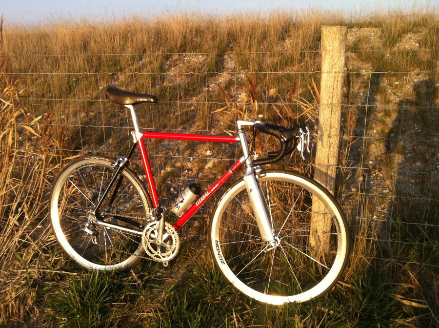

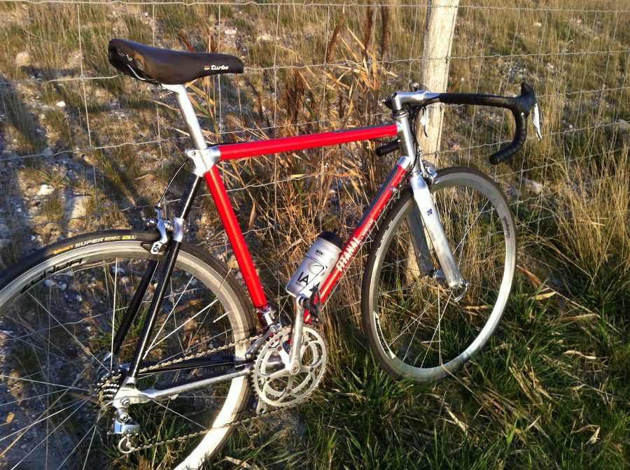

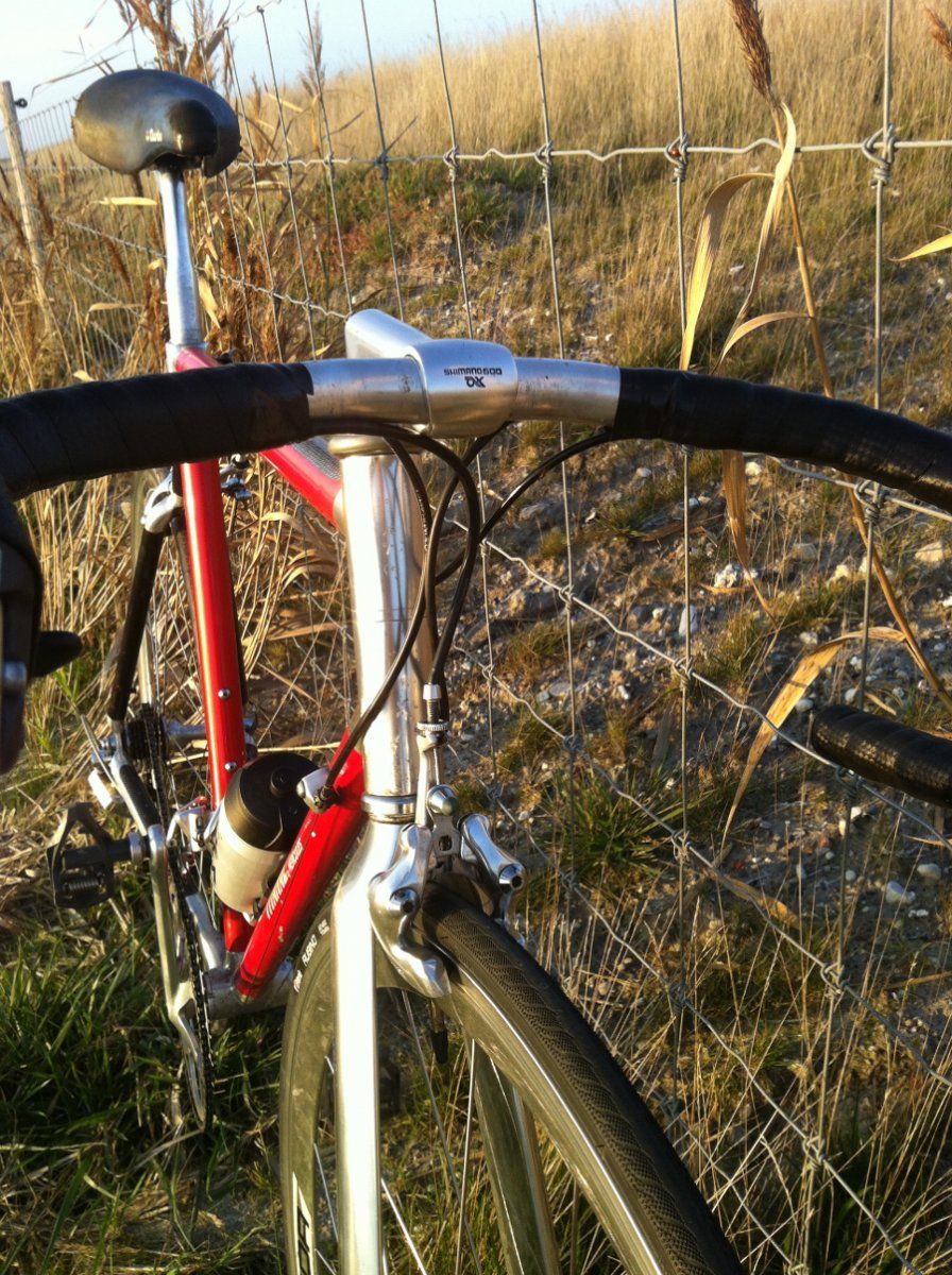

wollte mal meinen Yountimer vorstellen... Ich hatte schon lange einen der überlebenden Hercules Titanal Rahmen von 1991 rumstehen und am Wochenende hats mich dann gepackt... eigentlich halte ich ja Aerodynamik am Rennrad für völlig sinnlos und überbewertet aber ich hatte noch so nen paar teile rumliegen...
Die Originalgabel war schon durch Carbon ersetzt als ich den Rahmen bekommen habe, aber von einem anderen Stahlrahmen hatte ich noch diese Alu-Aero-Gabel die - keine frage - auf jedenfall geschmacksache ist. Erst fand ich sie häßlich aber mittlerweile gefällt sie mir. An diesen Rahmen passt sie sicher auch viel besser als an einen filigranen Stahlrahmen. Auf den Bildern sieht man das nicht so... die läuft nach hinten spitz zu hat so in etwa ein Profil wie der Flügel eines Flugzeugs. Die Bremse vorne ist eine Dura Ace AX aus 1981. Die passt zeitlich natürlich nicht zum Rahmen allerdings hat Lance Armstrong genau diese Bremse bei den Einzelstart-Zeitfahrrennen der Tour de France 2000 gefahren. Also damals schon fast 20 Jahre altes Material! Das sollte als Ausrede durchgehen... Sattelstütze und Vorbau sind aus der 600AX Gruppe. Wegen der horizontalen Klemmung ist das Cockpit insbesondere beim wiegetritt alles andere als steif, aber wie schon bei der Bremse mit miserabler Bremswirkung und der 800g Gabel ging aerodynamik vor funktion ;-)
ansonsten bunte Resteverwertung - querbeet und durcheinander... Suntour Superbe Pro Kurbel und Schaltwerk - Kurbel allerdings mit aerdynamischen Kettenblattschrauben (fehlt leider eine) Bremse hinten auch Superbe Pro und natürlich Campa Chorus Ergos und Campa Zonda Aero-Laufradsatz.
Der Sattel wird bei gelegenheit noch gegen was schlankeres schwarzes getauscht und perspektivisch würde ich gerne C-Record Schaltkomponenten haben. Aber alles zu seiner zeit. War sowieso alles mehr so ne Schnapsidee...

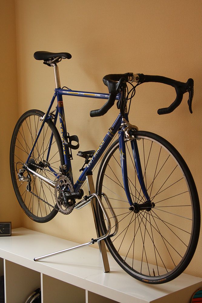

Moin !
Dann möchte ich hier auch mal meinen Youngtimer vorstellen.
Ein Cannondale R300, Baujahr 1996, RH 54, 2x7 kpl. RSX, weitestgehend Naturbelassen.
Habe es von einem jungen Kerl gekauft, der von der Materie "...escht nix Ahnung" hatte...weisstu ?!
Hat das Fahrrad für seinen Onkel verkauft...sagte er. Egal.
Der Kurs war gut, und es hat (für meinen Geschmack) mehr Style und Soul als ein 349 Euro Trekking-Baumarktrad.
