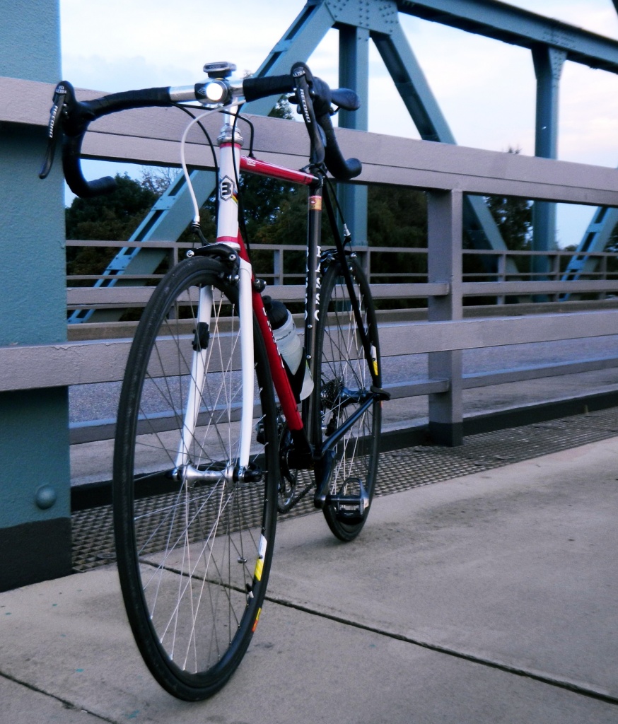

Basso Fior di Loto
Hatte ich hier im Forum erworben und dann lange, lange umgebaut. Nein, eigentlich gewartet. Heute zum ersten Mal damit länger gefahren.
Einige Bilder mehr: http://cyclitis.wordpress.com/2014/09/20/klassisch-unterwegs-basso-fior-di-loto-campagnolo-record/

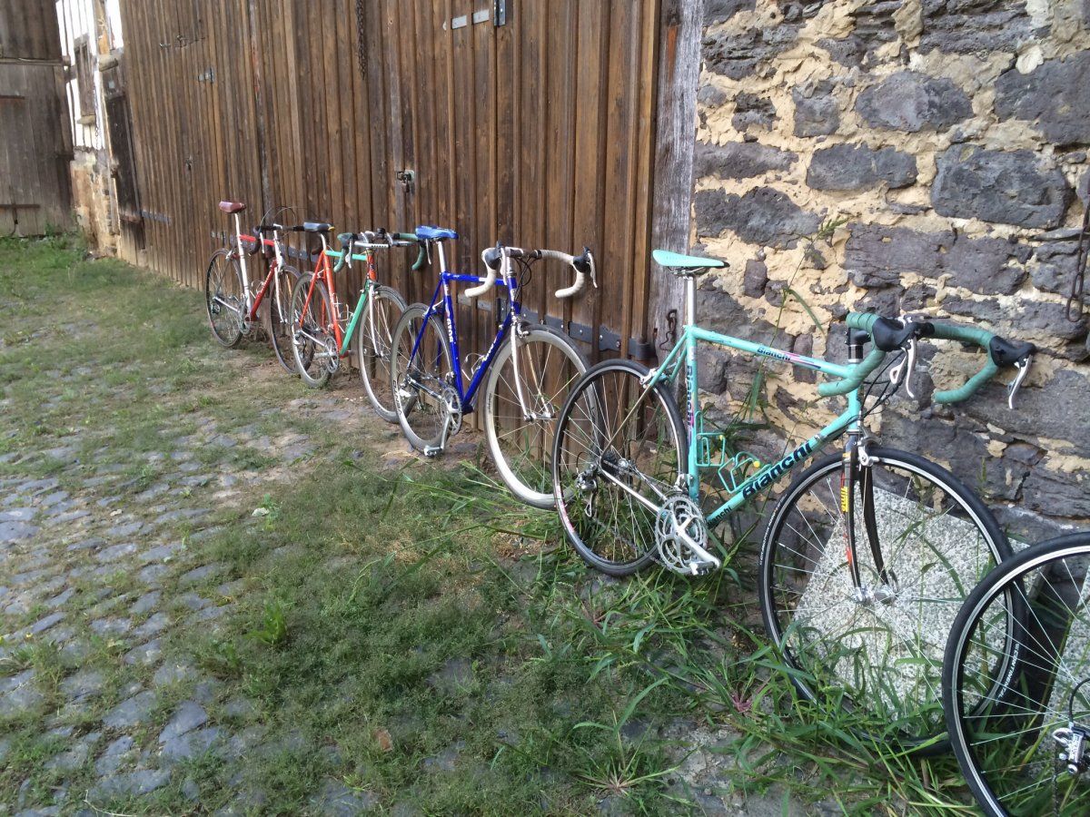

Ah,
hier nun ein wenig Aufklärung.
Nachlässigkeit ist die Ursache, das Bianchi hat gerade einen Transport im Kofferraum hinter sich.
Ich mag jetzt nicht wirklich in die Campa vis Shimano und Andere einsteigen.
Zur Zeit des Aufbaus des Bianchis (1999) war die Campagruppe für mich die einzige Möglichkeit.
Nie hätte ich eine Dura ace oder Ultegra verbaut. Das hat sich mit den Frustrationen über die ersten Campy 10f Ketten deutlich geändert. Nachdem ich das zweite für ordentlich Geld erstandene Kettenwerkzeug als obsolet außer Dienst stellen musste, verbaue ich, auch bei den Klassikern, nur noch Shimanoketten.
Ansonsten nehme ich das wozu ich Lust habe.
Das die Ingenieure und Designer aller Hersteller ihre Sternstunden hatten (neben denen arger geistiger Umnachtung) weis man wenn man die Produkte mit zeitlichem Abstand vergleicht.
Die Campavariante der Bremszugentspannung scheint mir, aus den bereits genannten Gründen, die Überlegenere zu sein.
Ansonsten bin ich froh das die Stylepolizei die Dreifachkettenblätter nicht entdeckt hat.:D

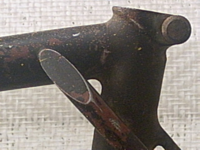

Die Gruppe passt, die Oberfläche des Rahmen ist toll. Wenn der Rahmenbauer sich nur mal nicht mit den Sitzstreben vertan hätte, wäre das ein Hammer.
Das ist genau die Kante, welchen den Betrachter erst abstößt und ihn dann zwingt sich immer wieder und wieder mit dem Rahmen auseinanderzusetzen. Der kalkulierte Bruch der Ästhetik. Zumindest geht es mir so :D
Ich zweifle aber an der technischen Sinnhaftigkeit des Konstrukts. Von der optischen sowieso, da kann ich Hilde verstehen.
Na ja, kommt ja aus dem MTB Bereich, da wurde IMHO immer von höherer Seitensteifigkeit gesprochen, macht ja irgendwie Sinn. Und es ist eben GT Markenzeichen geworden. Ich find's super. Hier gibt es auch noch ein Edge aus 853, das ist auch toll.
Hellenic Stays
A frame design in which the seat stays don't go to the seat cluster, but rather cross outside of the seat tube a few inches below the seat cluster, then go on to be attached to the top tube a few inches forward of the seat tube.
Hellenic stays were introduced by (and named for) the British frame builder Fred Helens in 1923, and have been used off-and-on since by frame builders who wish to make their frames visually distinctive. They are of no practical value, and often cause un-necessary complication in brake-cable routing, luggage-rack attachment and installation of frame pumps. The are also slightly heavier than normal frame construction.
Recent users of this design include GT, Huffy and Nash bar.
aus Sheldon Brown...
