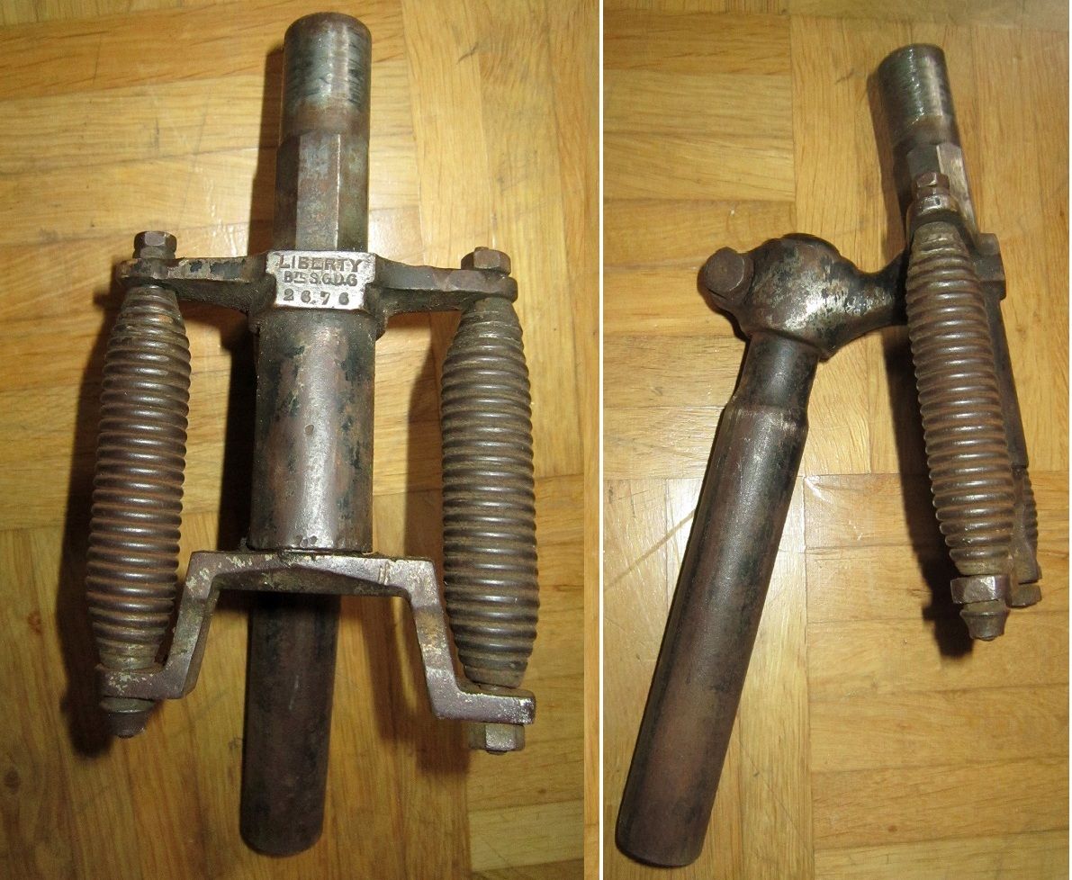

Ein weiteres Beispiel der bereit historisch etablierten Setback-Sattelstütze, hier sogar mit aktiver Federung. Es handelt sich um ein französisches Modell. Der erhaltungszustand ist in jedem Fall als gut zu bewerten. Das Doppelfederungssystem bietet sowohl Redundanz als auch ausgezeichnete Seitenstabilität. Nachteilig zeichnet sich die hohe gefederte Masse aus. Das Setback-Konzept konnte sich trotz aller Rückschläge in die Jetztzeit retten.
Ein weiteres Beispiel der bereit historisch etablierten Seatback-Sattelstütze, hier sogar mit aktiver Federung. Es handelt sich um ein französisches Modell. Der erhaltungszustand ist in jedem Fall als gut zu bewerten. Das Doppelfederungssystem bietet sowohl Redundanz als auch ausgezeichnete Seitenstabilität. Nachteilig zeichnet sich die hohe gefederte Masse aus. Das Seatback-Konzept konnte sich trotz aller Rückschläge in die Jetztzeit retten.
Sieht aus als würde es so viel wiegen wie ein heutiges Fahrrad.
