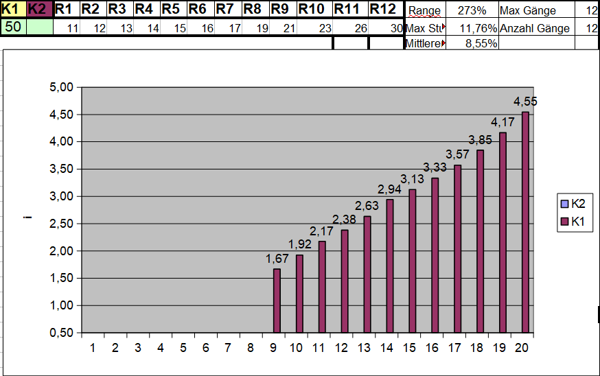

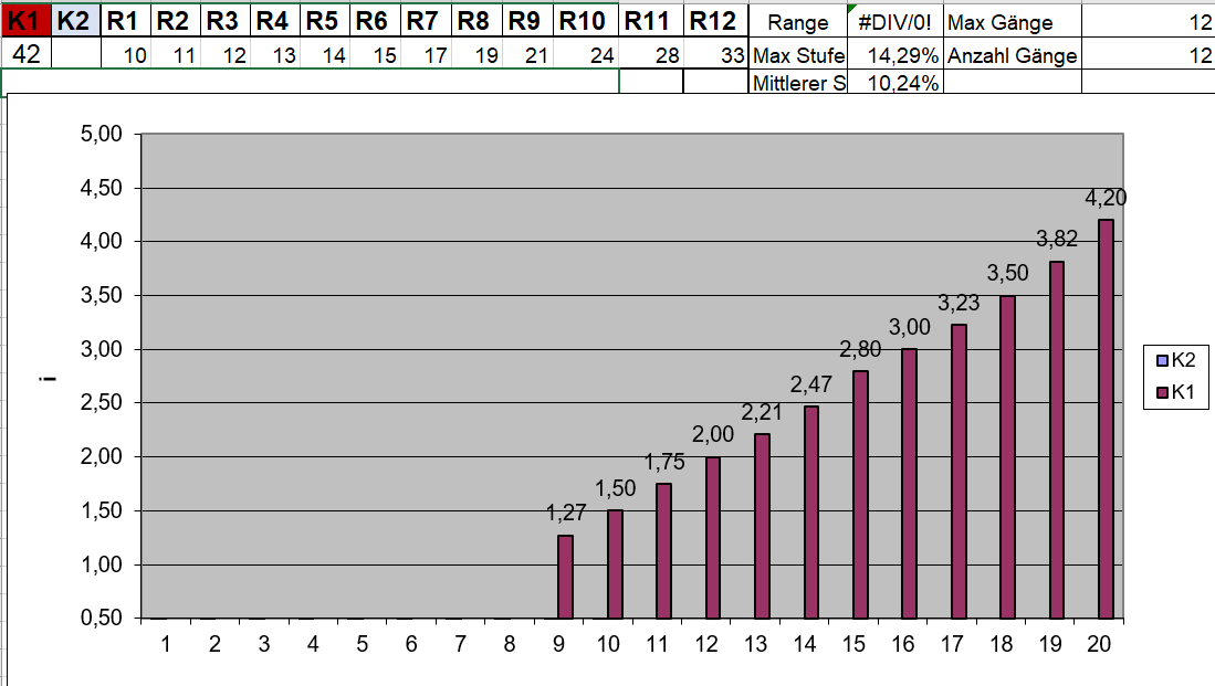

Bei 2x12 ist man halt für alle Eventualitäten gerüstet und fährt dann manche Ritzel nur spazieren.
Aber: Nicht jeder braucht den dicksten Gang und/oder eine 1:1 Übersetzung. Da könnten viele mit ein wenig Überlegung auf 1x12 wechseln.
Bsp.:
1. Gut abgestimmte 2x7-fach aus Ende der 80er
2. Nachbau in 1x12 mit zwei zusätzlichen Berggängen
Nachteil: Wenn man tatsächlich einmal andere Gänge benötigt, muss man wie vor 40 Jahren mindestens die Kassette wechseln.

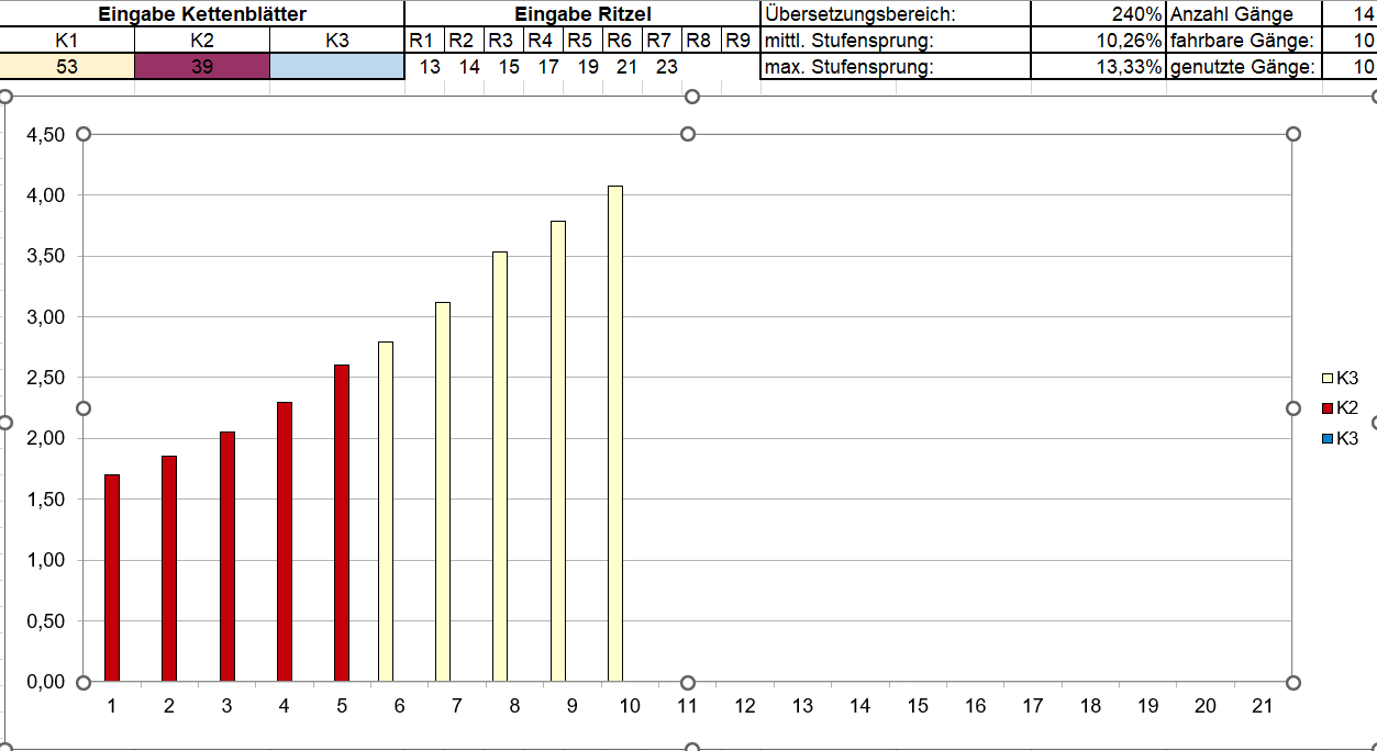

Hat von euch jemand Erfahrungen mit dem Ersatz von 50-34 mit 11-25 durch einfach mit 10-36'er Kassette?
Beim Ritzelrechner sieht das gut aus, wie ist es aber auf der Straße?
Die Range kannst Du damit locker abbilden, aber die Gangsprünge werden größer.
Wenn du 50 Blatt behalten willst, wäre fast 11-36 Kassette von Shimano besser: bisschen enger und 50/11 scheint dir zu reichen. Evtl. vermeidest du so einen blöden Sprung an der wichtigen Stelle.
findet man das tool irgendwo oder hast du das selber gebaut?
ja, danke - damit bastel ich immer rum. Die Lösung von Micha find ich noch mal echt übersichtlicher und anpassbarer. Hab aber auch die custom Funktion des Ritzelrechner noch nie gepeilt... in diesem Fall: Monoblatt größer als 44: Wo leg ich das an?
Du klickst mit der Maus auf das rechte Kettenblatt und ziehst nach rechts, dann wird es größer.
Dann klickst Du auf das linke und ziehst es nach links außen auf das Symbol des Kettenblattes.
Jetzt hast Du ein Monoblatt.

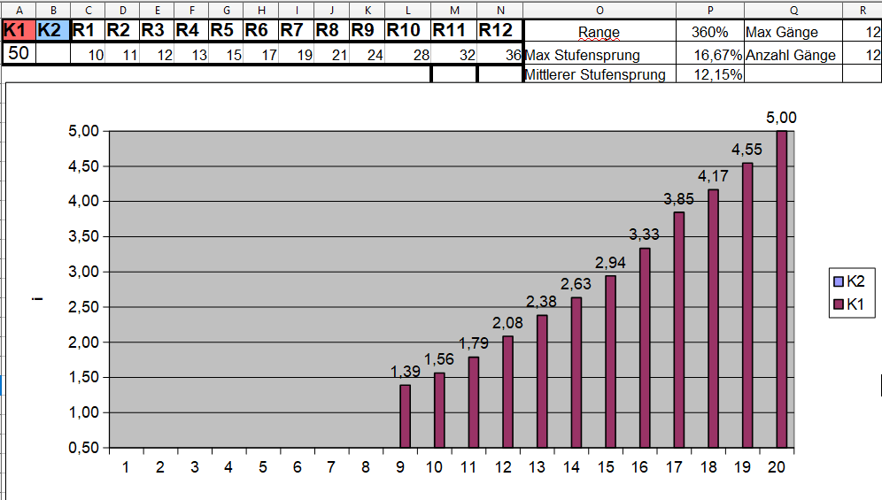

Aber der Sprung zwischen 13 und 15 ist schon relativ groß. Hattest Du z.B. zwischendrin das Gefühl, dass Du dicker als 50/15 treten könntest und 50/13 dann doch zu schwer war?
Wenn Du immer so ein Profil fährst, wären Einersprünge bis 17 sicher besser.
Falls Du z.B. 50/10 und 50/36 nicht brauchst, könntest Du 11-30 fahren => mittlerer Stufensprung 8,55% statt 12,15%, dafür natürlich viel kleinere Range.
Nicht doppelt so schnell :)

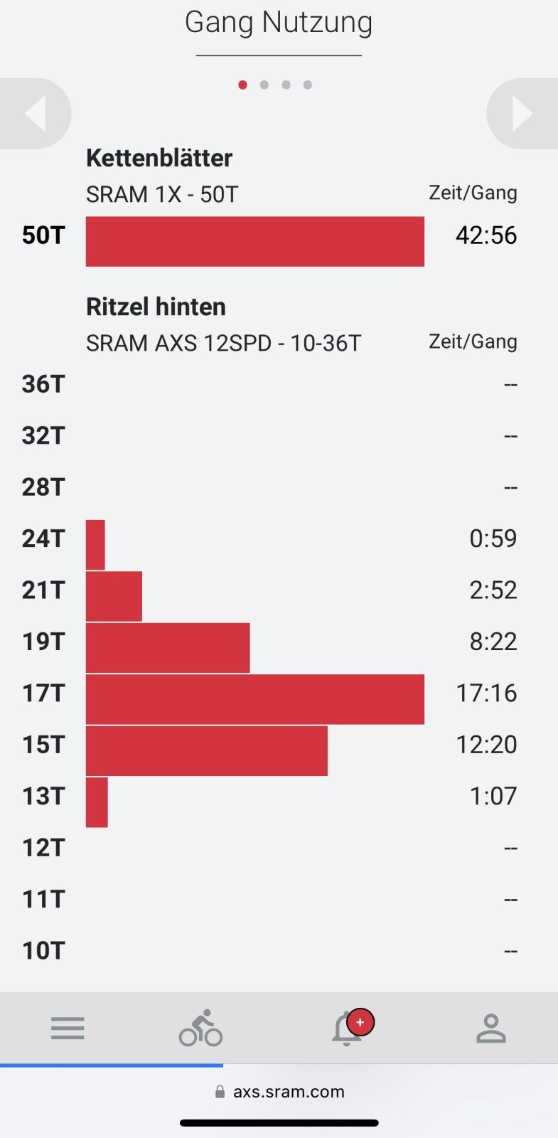

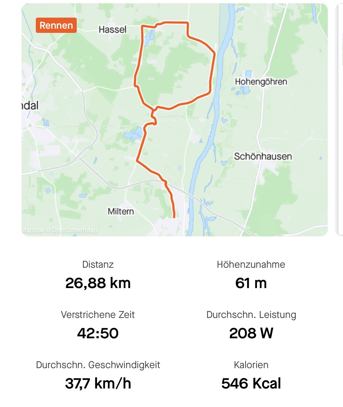

Zum nächsten Wettkampf habe ich eine 10-28 mit der Abstufung 10-11-12-13-14-15-16-17-19-21-24-28. Das Streckenprofil ist ähnlich und mal sehen was dann passiert. Mit der SRAM Gangnutzung auch wirklich interessant wie oft die großen und kleine Gänge genutzt werden.
