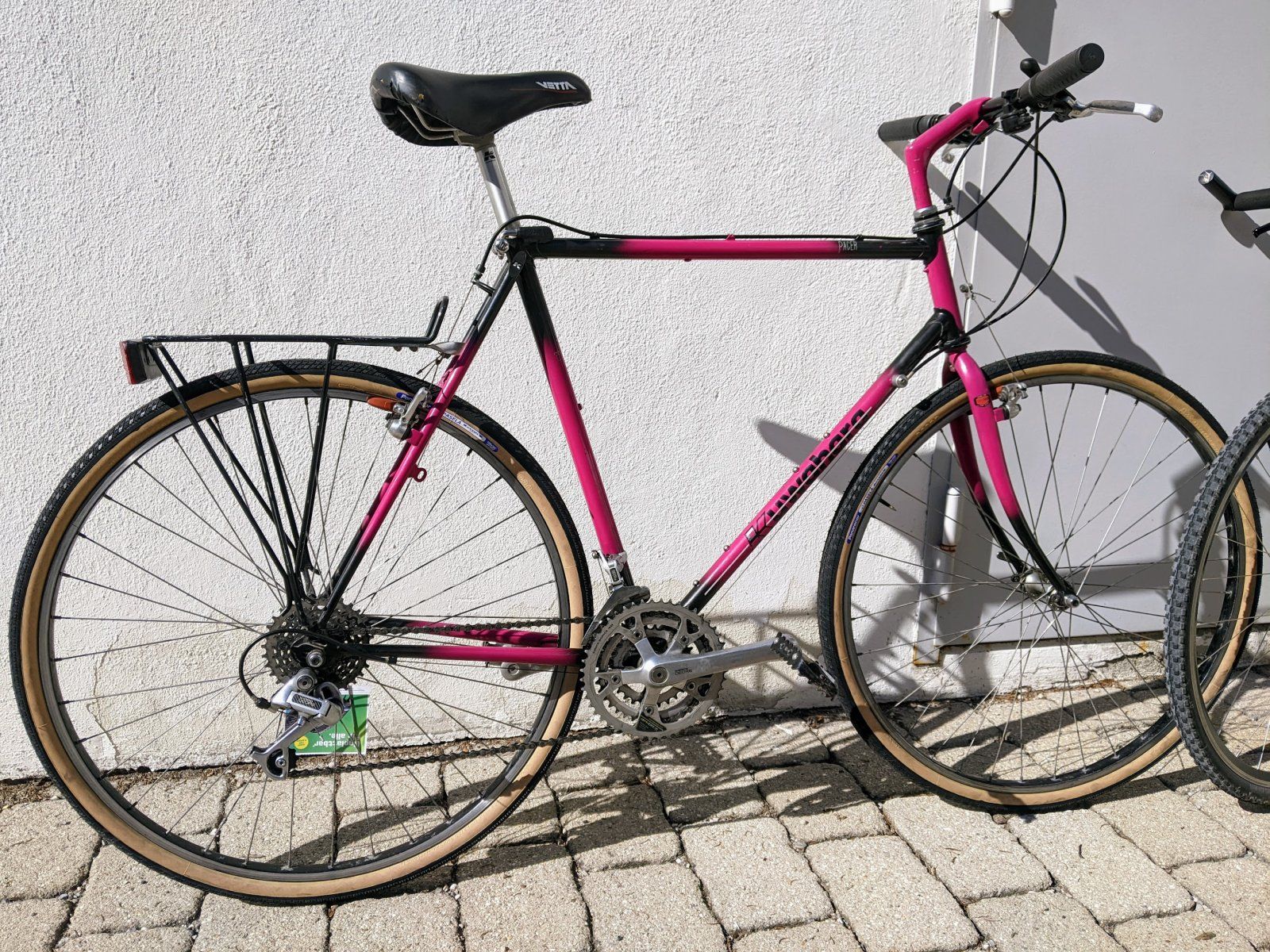

Das ist ein 89er Pacer mit der Gabel, oder zumindest Lackierung, vom 88er. Wahrscheinlich ein frühes 89er Modell, schon mit STI's. Sieht man hin und wieder, war aber so nicht im 89er Katalog zu sehen. Rahmenhöhe wird 53cm sein und der Flite kam später dazu.
VG, Armin.
Laut Vorbesitzer bj88 sagte zumindest der originale Kaufvertrag,
Geschaltet wird noch mit Daumenschalthebel.
Sorry, du hast recht, STI's kamen erst 1990 auf. Hab' ich am Handy zu schnell hingeschaut.
Schau mal ans Sattelrohr links, neben dem Ishiwata Papperl, dort (oder unter'm Tretlagergehäuse) müsste die Rahmennummer eingeschlagen sein. Die ersten beiden Zahlen geben das Baujahr an:
Wenn dort tatsächlich 88 steht, ist dein Pacer dann ein sehr frühes 89er Modell. So könnte ich mir zumindest die "umgedrehte" Rahmenlackierung vom 89er erklären.

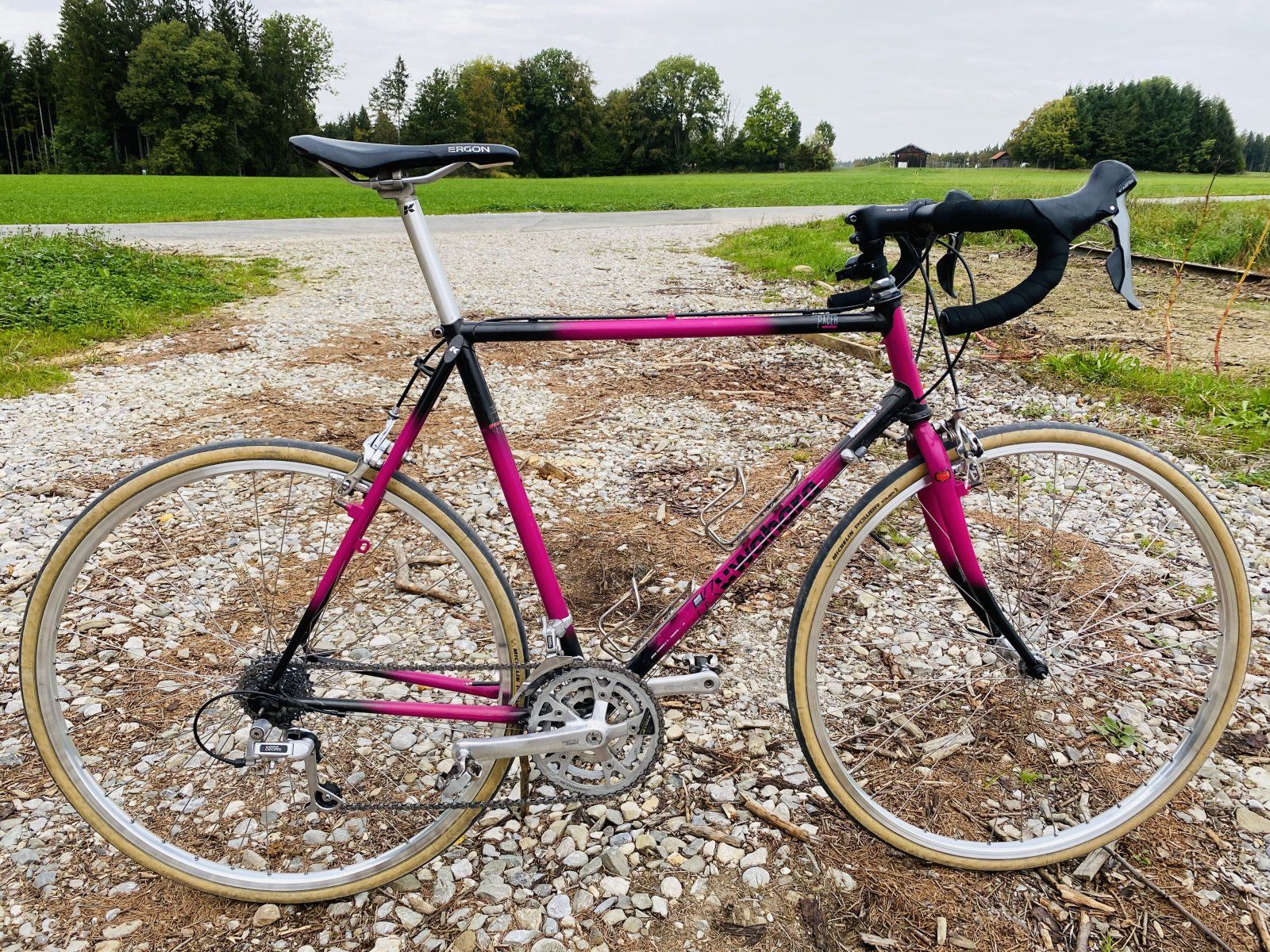

Jetzt hab' ich doch noch schnell in die Kataloge gesehen: Die Gabel und deren Lackierung stimmt schon und passt zum 89er Modell. Katalogbild:
Nur der Kuwahara Schriftzug am Unterrohr ist bei dir nicht weiß, sondern schwarz:
Zum Vergleich hier der 88er Pacer aus dem Katalog:
Und hier noch ein 1989er Pacer mit den gleichen Decals wie bei dir:
pxl_20220902_141444089-jpg.1544122
So wie es aussieht wurde 1989 das Farbschema vom 88er umgedreht und das Kuwa-Decal am Unterrohr, im Gegensatz zum Katalogbild, geschwärzt.
Edit: Und der Dynamohalter an der rechten Sattelstrebe kam noch dazu. ;)
Danke für die Aufklärung 👍👍
Nach der Rahmennummer werd ich morgen gleich mal nachschauen.

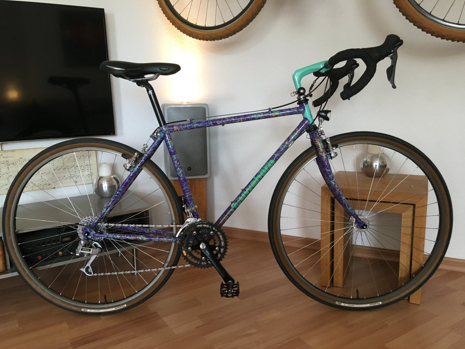

Hier hänge ich mal die aktuelle Ausbaustufe meines Pacers ein. Ich habe ihn seit knapp 4 Jahren und habe viel Freude damit. Ich nutze ihn als Straßenrad. Originale Bauteile sind nur noch Umwerfer, Schaltwerk, Kurbel, Tretlager, Naben und Sattelstütze. Zum Zerlegen und Neuaufbau war der Faden von ArSt bei den Gelben quasi das Kompendium mit seeehr vielen Anregungen. Danke noch mal dafür ArSt.

Du hast jetzt aber hinten mehr als 7 Ritzel wegen der STI's? Wenn die Hinterradnabe noch die alte DX ist, hast du den Freilauf getauscht?
Dein Pacer sieht toll aus!

Das Radl ist ja ganz gefällig geworden und funktionert sicher auch prima.
Aber warum hast du auf Felgenbremsen umgebaut? Cantis sind doch mit STIs auch bedienbar und bieten mehr Platz um die Reifen herum.
Sind die 2 Flaschenhalter original so vorgesehen? Sieht ungewöhnlich aus, vor allem, weil anscheinend am Sitzrohr keine Aufnahme ist.
Hallo ArSt,
ich fahre 3x8 mit Claris STI. Der passende Freilauf dafür ist ein LX. Die Hinterradfelge musste nur ein wenig nach rechts zentriert werden.
@Bonanzero: Ich bin die passenden Cantis ca. 15k km gefahren und habe sie vor allem hinten nie hundertprozentig eingestellt bekommen. Jedesmal ging es ne Zeit, dann fingen sie wieder an zu quietschen. Vermutlich bin ich als Bremseneinsteller nicht so toll, deshalb war es mir irgendwann zu doof und ich habe diese Bremsen draufgemacht. Sind so weit sorglos. Pasela 35mm passen da auch rein.
Die Flaschenhalter sind tatsächlich untereinander. Dafür sind am Sitzrohr und unterm Oberrohr jeweils eine Aufnahme für den Tragegurt. Hat jemand ein Bild davon?
Ja, die Claris STI und die alten Cantis sind problematisch, ich habe bin der Kombi auch keine vernüftige Bremsleistung hinbekommen. Ich fahre diese STI mit den Shimano Mini Vs (BR-R353) und bin hoch zufrieden, auch wenn Shimano inkompatibel sagt. Die aktuellen Cantis CX50 sollen mit den Hebel gut harmonieren, habe ich jedoch nicht ausprobiert.

ich fand die Cantis vom Bremsverhalten (mit Koolstop-Belägen) gar nicht so schlecht. Was noch allerdings dazu kommt ist, dass die Fahrradsilouette sehr schmal ist und die Cantis aussehen wie kleine Flügelchen. Das hat mir mit der Zeit nicht so gefallen, deshalb habe ich die Tektros angebaut. Die sehen in silber gut aus.

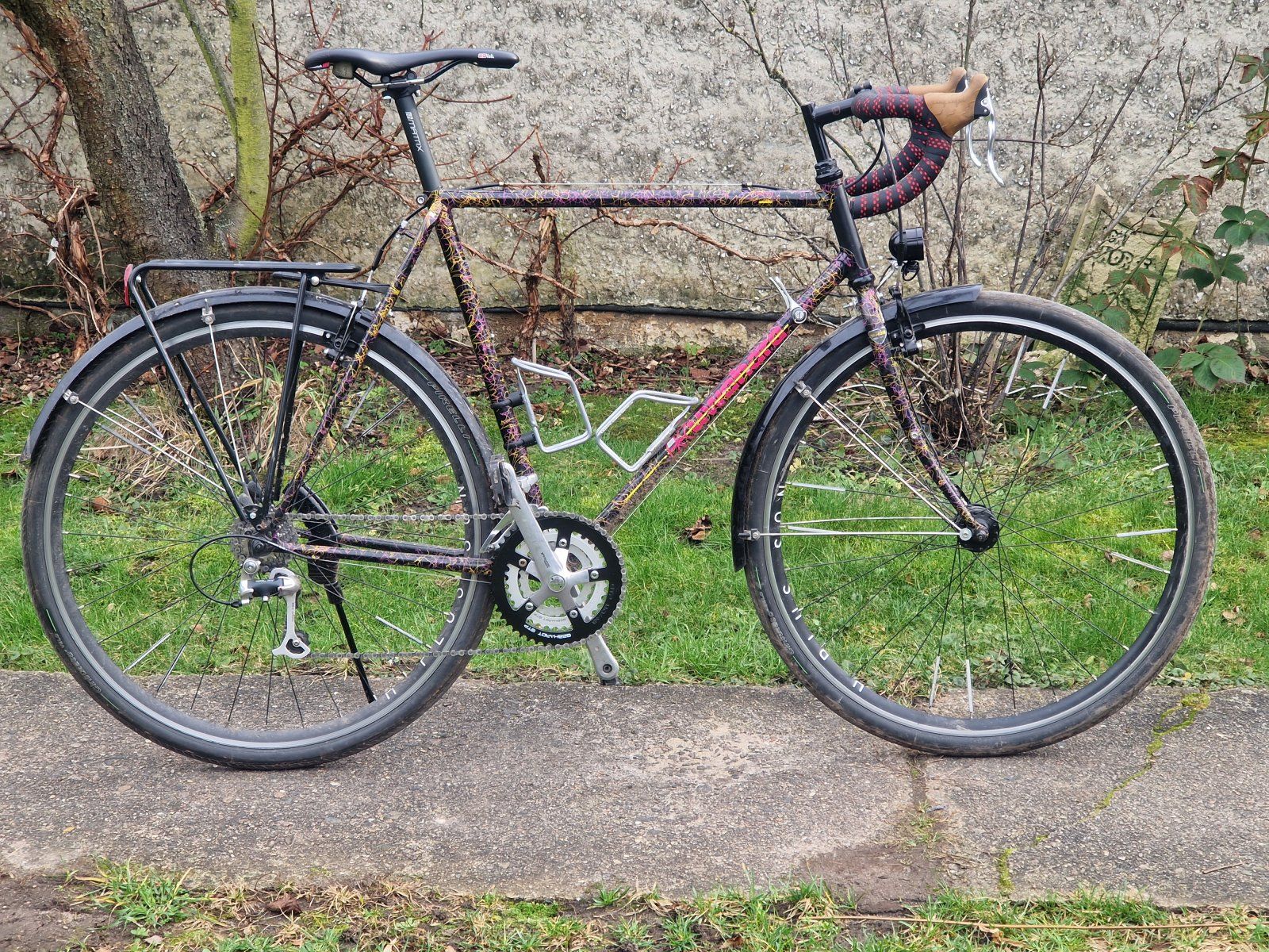

Habe heute weiter an meinem Pacer gebastelt und eine 63km Testrunde damit genossen.
Seit einigen Jahren habe ich das Rad und es immer wieder umgebaut, für lange Strecken als leichtes Reiserad oder als Grevet-Gravelrad. Tolles Ding.
So sieht es jetzt aus, man verzeih mir den sichtbaren Pragmatismus, der für einen wenig originalen Zustand gesorgt hat.
Schutzbleche
Gepäckträger (einen passenden Frontträger suche ich noch)
Rahmenschalthebel, 9fach
Beleuchtung, Nady
Mini VBakes
Straßenbereifung
Ziel: komfortables, nicht zu langsames Rad für lange Strecken am Stück, auf dem sich möglichst wenig körperliche Beschwerden einstellen :)

Nachvollziehbarer Aufbau!
Welche Reifenbreite ist sich hier mit den Schutzblechen ausgegangen?
Ich bin zwar nicht der @FriedelK, hatte aber auch mal Schutzbleche am Pacer:
Reifenbreite war um die 33mm und das ging gut. Mehr würde ich nicht empfehlen, weil's sonst zwischen den Kettenstreben zu eng wird. Mir hat es auf Schotter öfter recht laut, Steine zwischen Reifen und Schutzblech durchgezogen. Viel Modderpampe durfte auch nicht sein, sonst hat das blockiert. Und ja, mit den Fußspitzen kann man beim Lenken sehr gut am vorderen Blech hängenbleiben - gewöhnt man sich aber dran.
