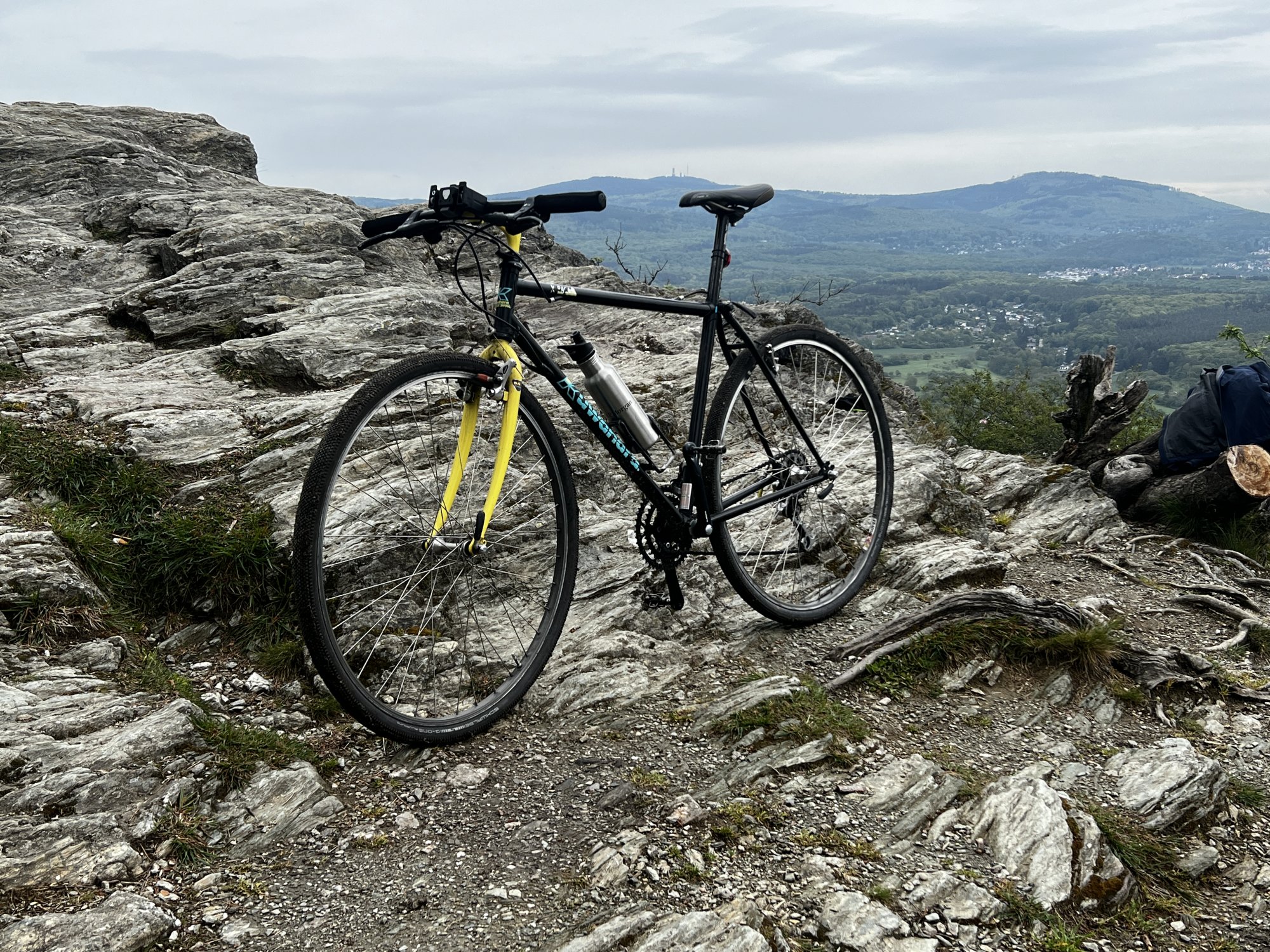

Hello John!
I have the exact same Pacer and have tried a few others as replacements for the old IRC tyres. However, they were more of the expensive variety, but also quite light.
Here are a few recommendations from me that shouldn't be too expensive. I hope you can find the respective tyres in a British shop:
https://www.bike-mailorder.de/schwa...MImoL4uM7YjQMVP6WDBx3pDzlrEAQYASABEgLgq_D_BwE
https://www.amazon.de/Schwalbe-28x1-30-700x33C-Folding-Pacestar-Black/dp/B00LUQXN7U?th=1&psc=1
https://www.panaracer.eu/products/p...4895-b1f8-e4ec270a72d9&variant=45911518970138
https://www.bike-mailorder.de/miche...petition-line-faltreifen-33-622-schwarz-gruen
aHR0cHM6Ly9mc3RhdGljMS5tdGItbmV3cy5kZS92My8yOC8yODM0LzI4MzQxNDYtNHVoYzZ1ZWpuajVxLXB4bF8yMDI0MTAyMl8xNDMyMDkwODctb3JpZ2luYWwuanBn.jpg
Best regards, Armin.

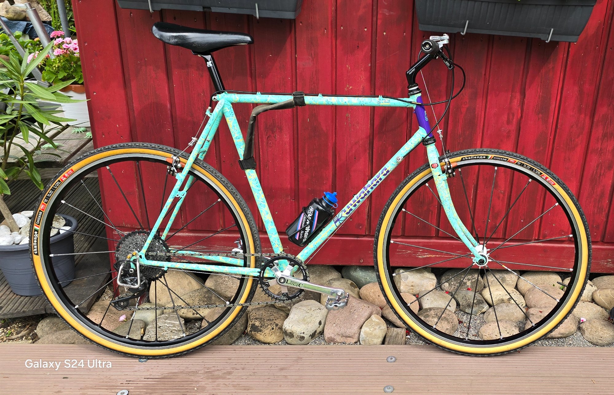

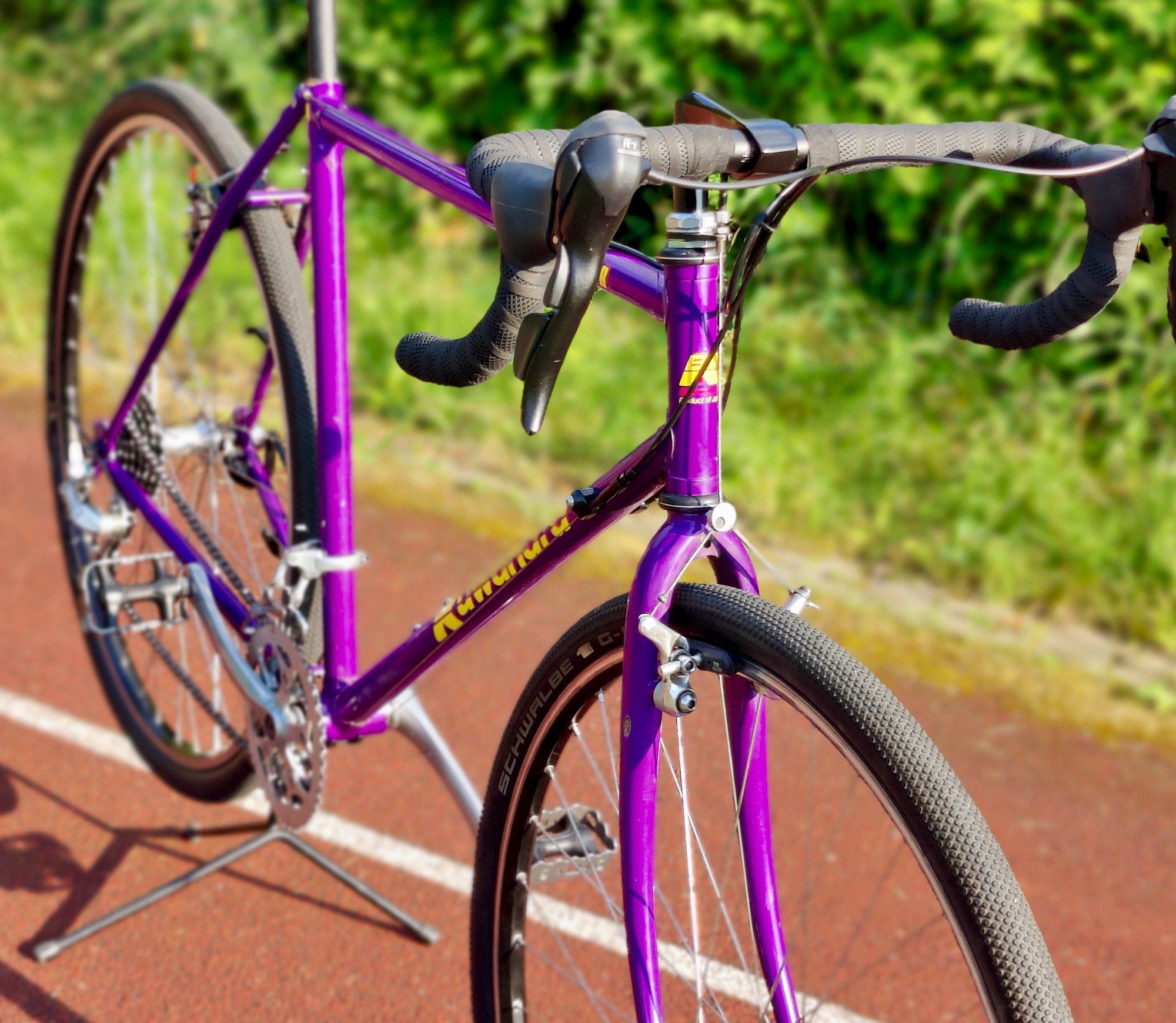

Hallo, hier mein nicht ganz originalgetreuer, aber dafür dem Zeitgeist gefolgter alltagstauglicher Umbau eines Hi-Pacer II zum Gravelbike. Ich trenne mich übrigens von diesem schönen Stück 😉. VG, Jan
Die Farbe sieht auf deinen Bildern viel besser aus als im 93er-Prospekt:
kuwahara-hi-pacer-ii-1993-jpg.2152702

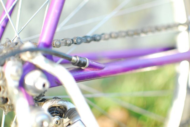

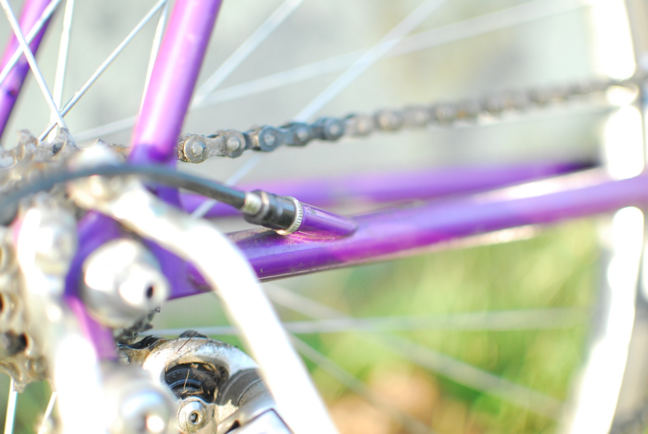

Komisch, das hatten wir drüben im gelben Forum jetzt auch schon mal, dass die Schaltzugführung der 93er-Hi-Pacer, im Gegensatz zur Katalogangabe, nicht durch den Rahmen ging. Siehe hier: https://www.mtb-news.de/forum/t/kuwahara-ishiwata-und-co-die-galerie.427165/post-19898532
So sollte das eigentlich aussehen:
1981881
Da hat der Fotograf sicherlich auch ein klitzekleines Bisschen am Regler für die Farbsättigung gedreht ;)... so oder so ist die Kombi violett-gelb aber unter den Frühe-90er-Farbeskapaden eine von den Hübscheren.
