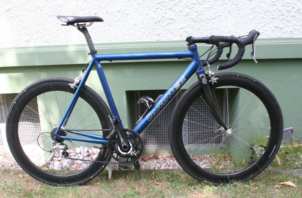

Ansonsten eher nicht. Auf meiner Teststecke fahre mit 230 Watt
- Stahlrad 10kg, tiefer Felge 32 Speichen und Endurance Reifen einen 35er Schnitt
- Quantec race SL, Vollcarbon Hochprofil 55mm. ,Schwalbe one Pro tubeless um 36,5
Lohnt das ?
