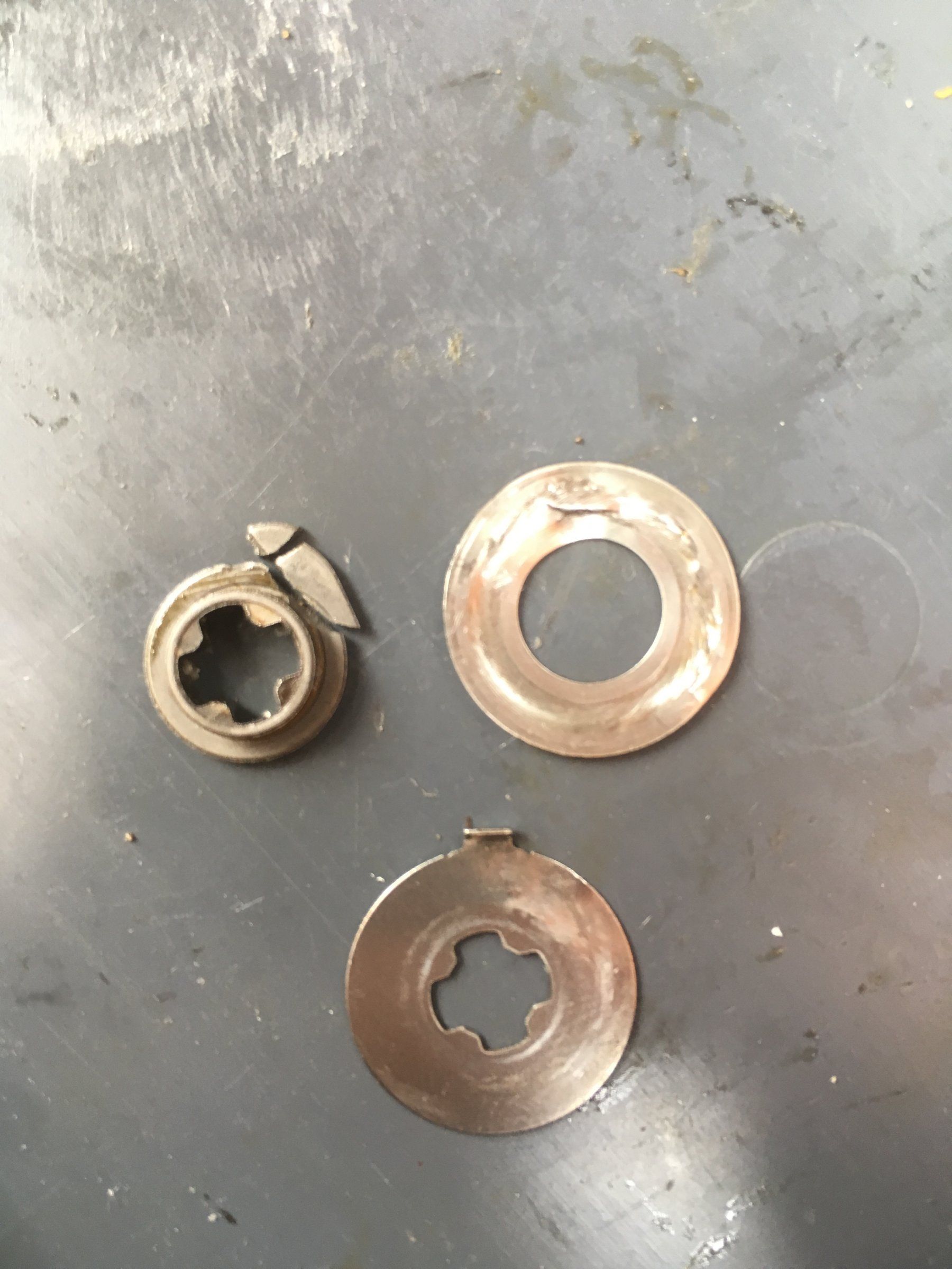

Da der rechte Hebel meiner ST-5500 nicht hochgeschaltet hat habe ich diesen zerlegt und musste feststellen das der Mitnehmer zum Entspannen zerbröselt. Siehe Foto..
Hat jemand einen Rat wie ich an das Teil herankomme?

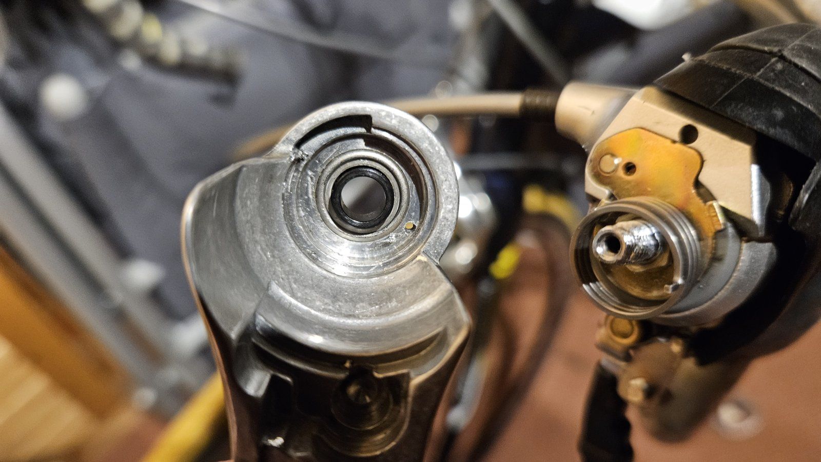

Hallo und vielen Dank für die sehr ausführlichen Beschreibungen! Leder habe ich trotzdem ein Problem, welches mich schon einen ganzen Tag sämtliche Nerven gekostet hat, und ich würde mich mega freuen, wenn jemand von euch die Lösung kennt:
Als ich blöderweise den großen Schalthebel meiner ST6510 (links) abgeschraubt habe, sprang mir eine große, unter dem Hebelgehäuse sitzende.sitzende Feder entgegen, die offenbar den großen Schalthebel immer ganz nach außen d
rücken soll, um den kleinen Schalthebel frei zu geben.
Ich verzweifle daran, diese Feder unter Vorspannung zusammen mit dem großen Brems-Schalthebel wieder zu montieren. Wer weiß bitte bitte Rat? Das Bild zeigt links die Innenseite des Schalthebels, rechts die STI mit nur lose aufgelegte Feder.

Hallo Franz ,
Hast Recht, aber weil die Bilder irgendwie anders aussehen als meine 6510 oder ich sie nicht richtig erkennen konnte, habe ich die #14 zunächst fast überflogen. Sorry! Vielen Dank für die tolle Beschreibung, aber au weia, es hört sich doch recht fummelig an. Ich besorge mir das Vorspannwerkzeug, und dann hoffentlich mit viel Glück und Geduld...

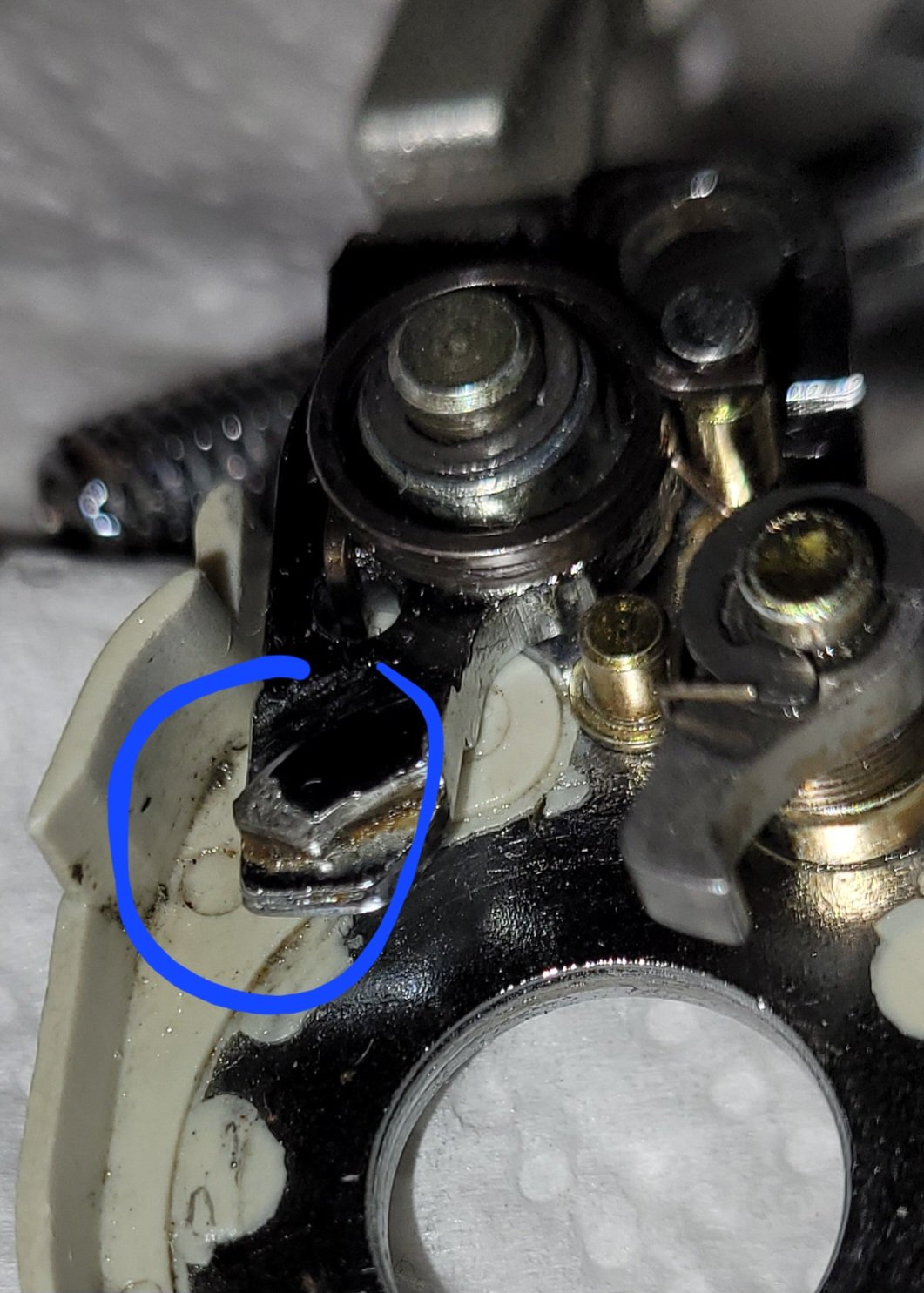

Ist das die problematische Stelle am hebel? Habe ich das richtig verstanden? So sieht er bei mir aus, wenn ich stark vergrößert anschaue...

Genau, linx das Ding, das obere Ende des kleinen Hebels. Die vordere Kante schiebt/dreht dieses Ding mit dem rechtwinklig abstehenden Rechteck zu den schaltauslösenden Klinken, der Hubbel stützt sich gegen diese kreisförmig ausgeschnittene Kante in dem feststehenden Klinkenträger ab. ... mannmannmann, was Sprachakrobatik!
Allerdinx schrub ja der Franz, dass sich ihm eine Schädigung dieses Teils nie recht erschlossen hat. Ging mir auch so. mMn hat die Fehlfunktion was mit dem Abstand der Teile zu tun, den darf es praktisch nicht geben.

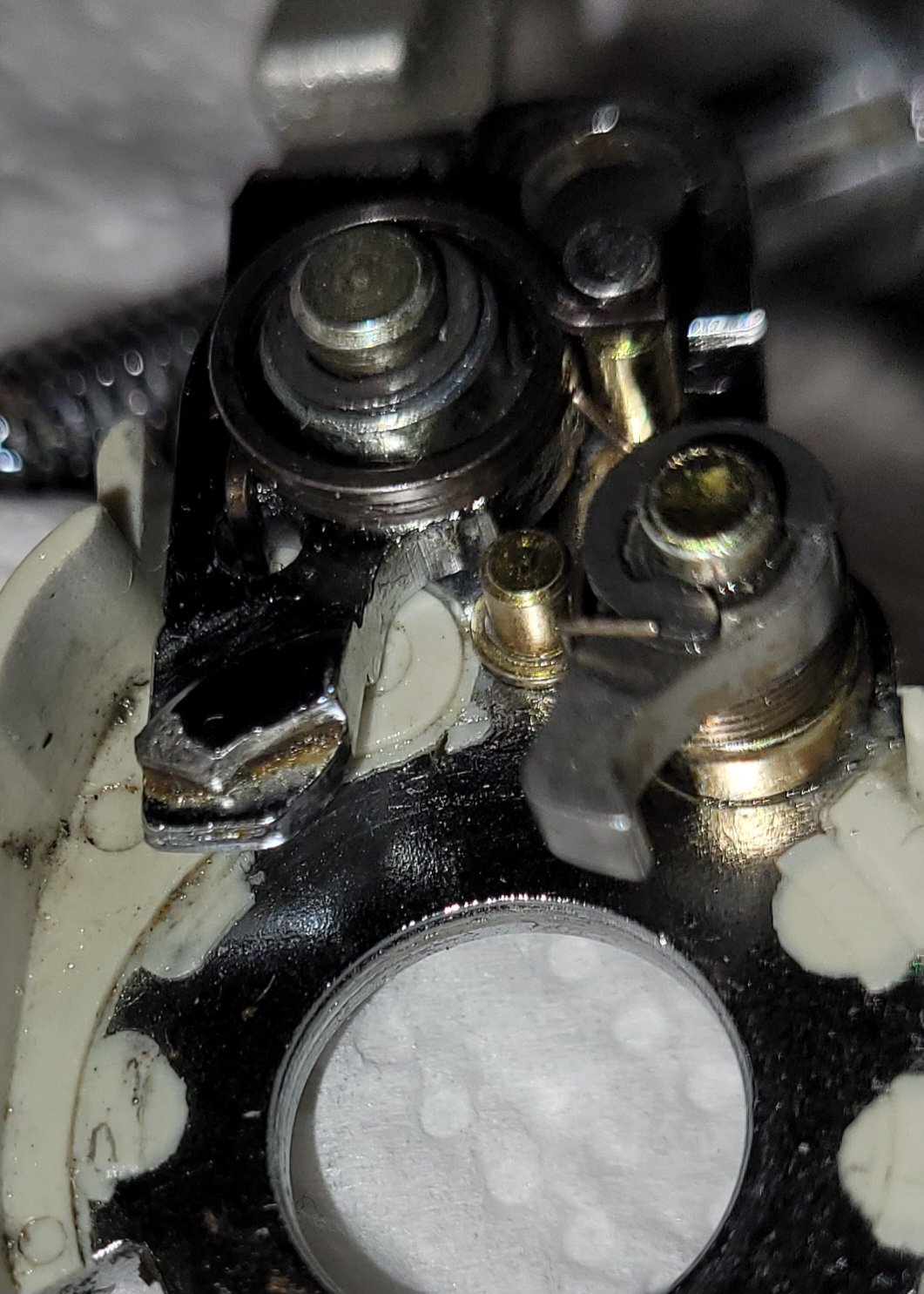

denkst du, diese Abnutzung da an dem hubbel, die ich markiert habe, ist genug, dass nicht mehr korrekt geschaltet wird?

Zunäxt mal bewundere ich Deine Hartnäckigkeit. Ich habe versucht, aus den Resten meiner Bastelzeit Schlüsse zu ziehen, leider erfolglos.
Der kleine Hebel scheint aus einer anderen Baureihe zu stammen, wahrscheinlich X510er (hätt ich Dir gerne geschickt, bringt natürlichnix). Bei dem Teil 1. ist deutlich ein Absatz zu sehen dort, wo die Stützkante beginnt - sieht aber gefeilt aus, vllt war ich damals komplett auf einem Holzweg (bin Tischler), vllt war das schon vorher drin.
(Teil 3. : da ist was abgebrochen, war wohl das endgültige Aus für ein Objekt (kann mich düster erinnern, dass das bei nem anderen auch war und ich das ersetzen konnte). Teil 4. zeigt Spuren recht hilfloser Manipulation.)
Ich sagte ja schon, Aussagen zur Abnutzung sind sehr schwierig. Der kleine Hebel wirkt auf Teil 4. und muss sich gegen Teil 1. abstützen. Da müssen die Abstände "gegen null" stimmen, sonst rutscht der Abstützhubbel an der Kante ab und der große Hebel (und damit die gesamte Mechanik) wird mitgenommen.
