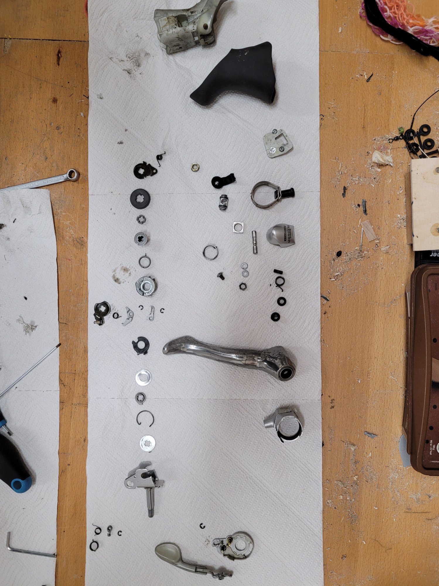

@TvG arg oder??
meiner schaut aktuell so aus 🤣🤣
so... Schalthebel jedes einzelne Teil geputzt und wieder zusammen gebaut...
leider gleiches Verhalten wie vorher 😭😭
wird wohl doch irgendwo was abgenutzt oder ausgeleiert sein... obwohl ich rein optisch nichts feststellen konnte...
