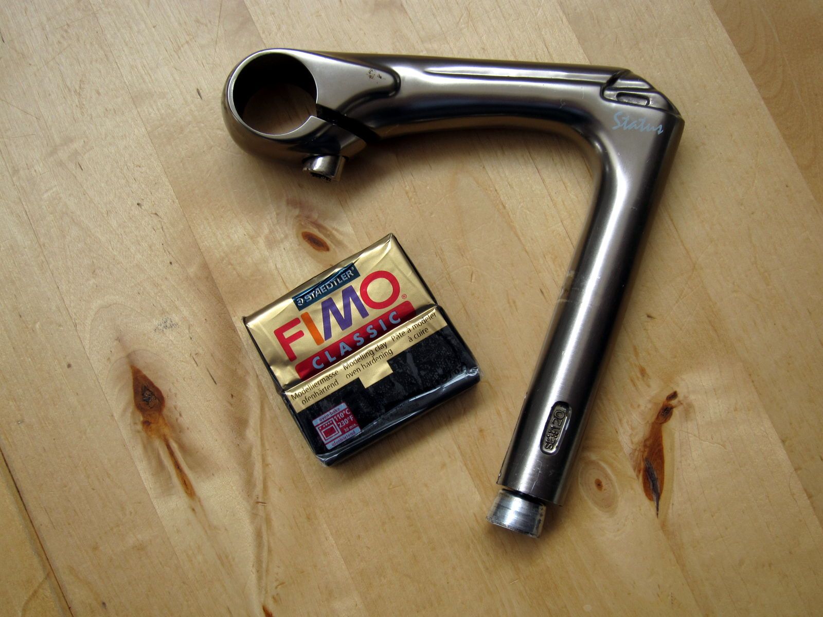

Immer wieder machen sich die kleinen Kunststoffdeckel verschiedener Lenkervorbauten selbständig. Ersatz ist auch in diesem Forum schwer zu finden. Also: Selbst ist der Mann! Als Kinder haben wir viel mit Fimo gespielt. Das ist eine Knetmasse, die im Backofen aushärtet. Da müsste doch was gehen!?
Also frisch ans Werk und für 2€ ein Paket schwarzes Fimo gekauft.

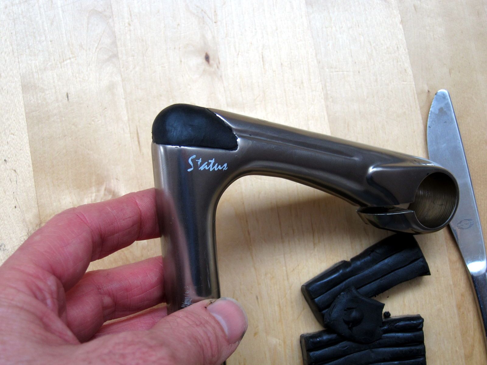

Die schwarze Masse muss erst einmal handwarm geknetet werden.
Nach wenigen Minuten ist eine neue Abdeckung geformt:

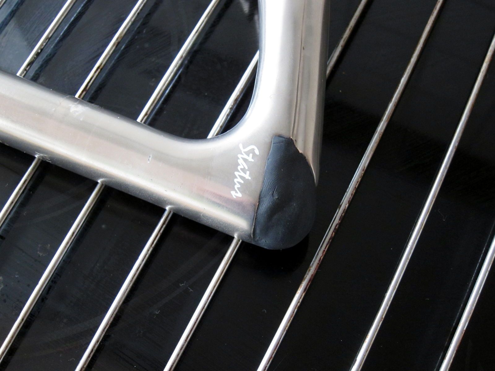

Nach 30 Minuten bei 110° im Backofen ist das Werk vollbracht, die Abdeckkappe ist ausgehärtet:
Kleine Grate und Unebenheiten können mit Schleifpapier geglättet werden.
Noch nicht perfekt, aber viel besser als oben ohne.
