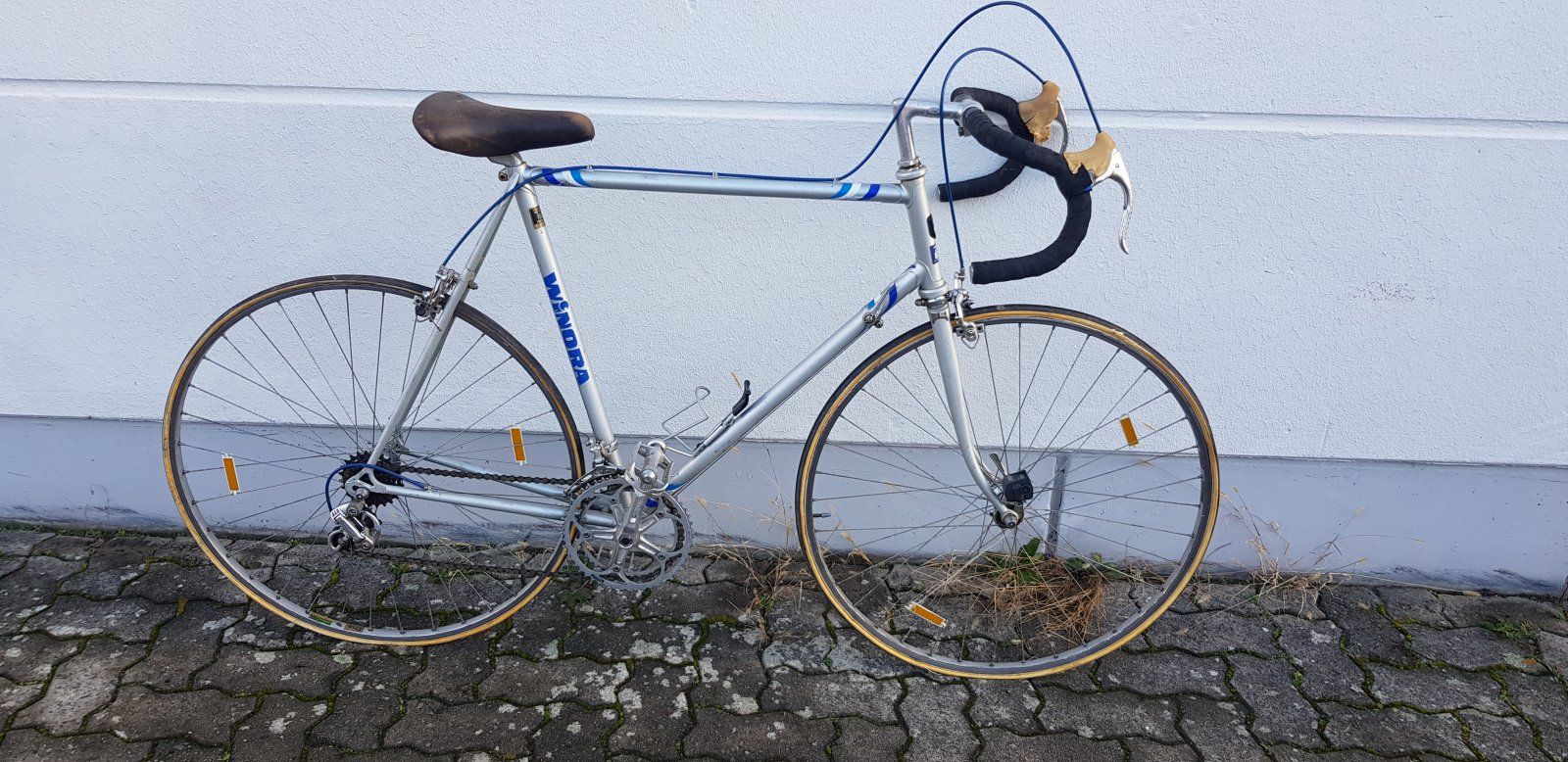

Hab ein Winora in der Garage stehen, mit "Reynolds 531" - Aufkleber uff'm Rahmen.
Gab es das jemals von Winora? Sonstige Ausstattung ist auch in Ordnung, komplett 600er Shimano.
Hat dazu jemand Infos? Fotos kann nach gereicht werden!

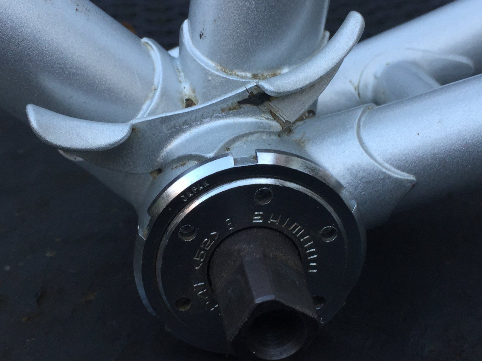

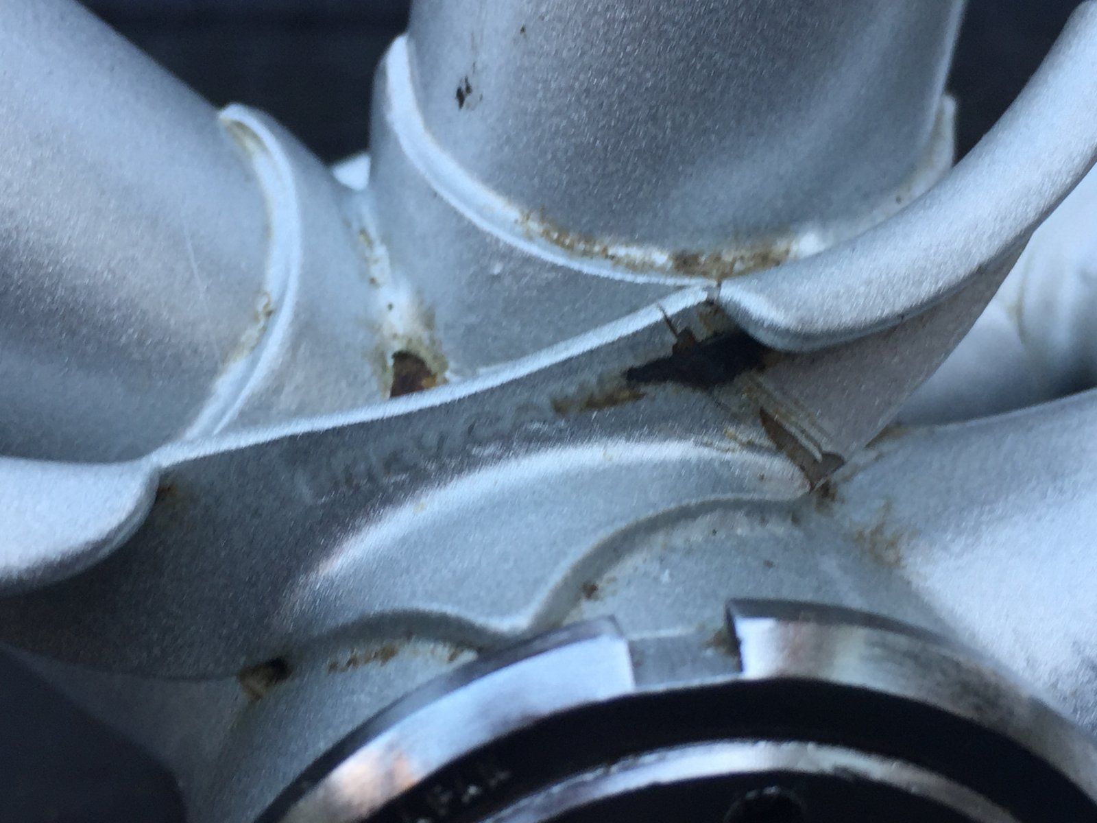

Hey! Ich hänge mich mal an deinen Thread ran, ich habe ebenfalls einen Winora Rahmen mit reynolds 531 Aufkleber, die Ausfallenden sind von Campagnolo und auch die Muffen sehen sehr hochwertig aus.
Die Führungen für Umwerfer und Schaltwerk tragen ebenfalls Campagnolo Prägung.
Fotos hänge ich gleich an.
So hab es dann endlich geschafft ein paar hoffentlich aussagekräftige Fotos des Rahmens von Winora um den es geht zu machen. Vielleicht weiß ja jemand was genaueres, selbst bei „winora“ konnte mir niemand genauere Infos geben. Und selbst die Marketingabteilung besitzt keine Aufzeichnung aus den 70-80er Jahren mehr ?

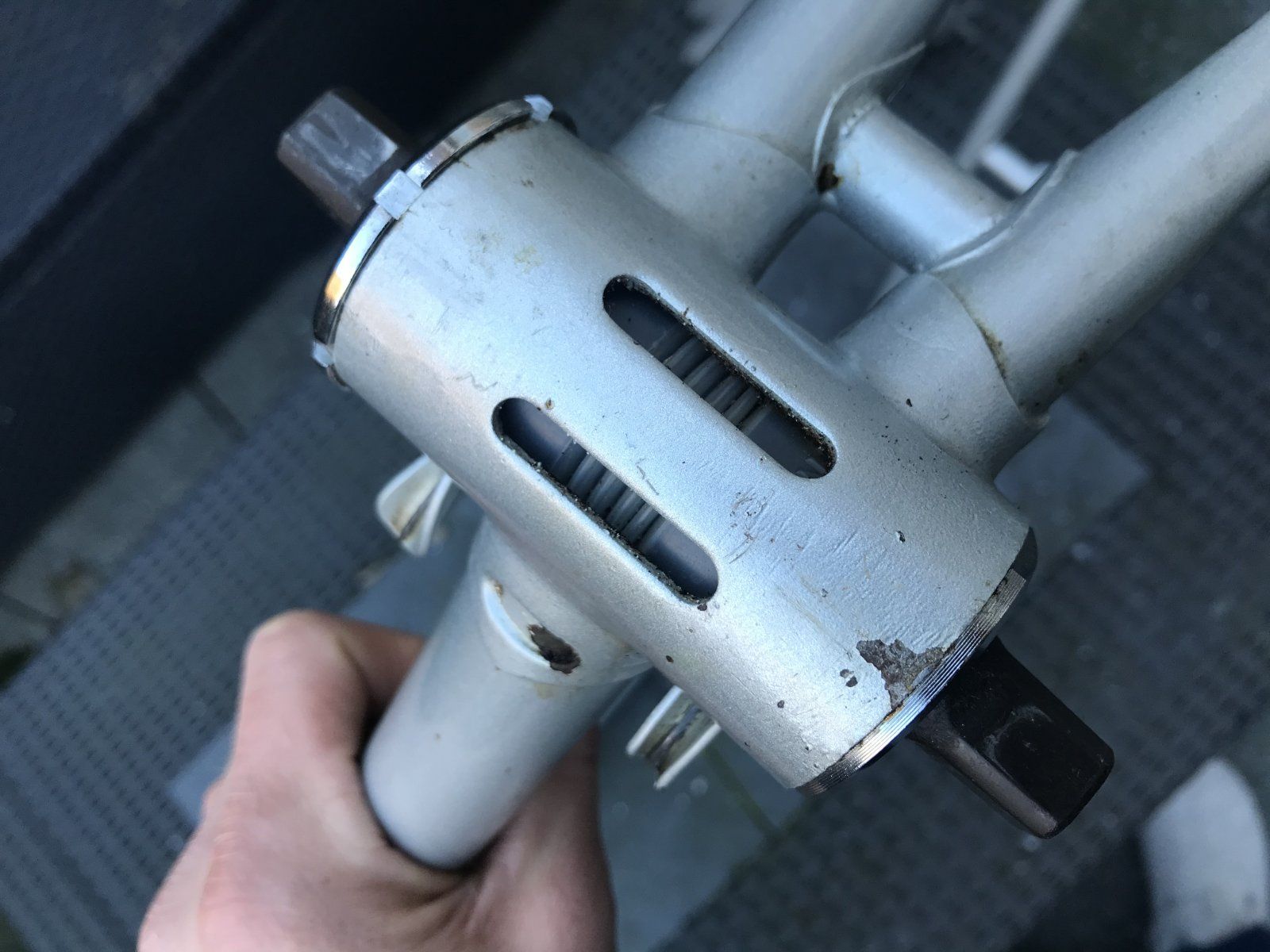

Ich finde die Muffen sehr schön und sehr sauber gearbeitet und auch die Aussparungen ab Tretlager sind sehr schön und hochwertig bzw. (einfallslos) gearbeitet.

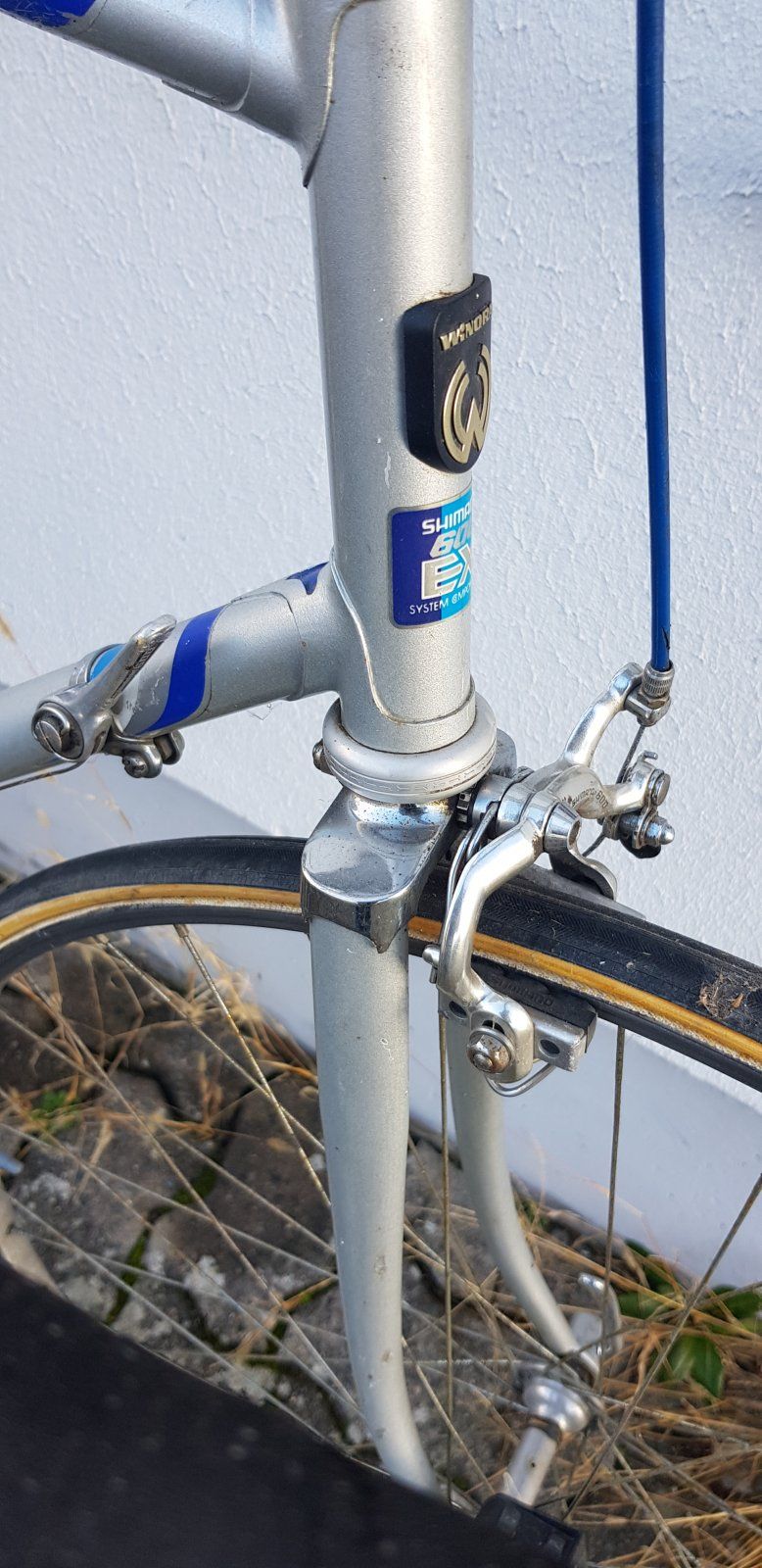

Ich habe hier auch ein Winora, allerdings aus Tange Champion No 1 und ner Santé, stehen. Sieht wirklich ganz nett aus und die Schaltzüge sind sogar intern, aber Infos konnte ich bis jetzt auch nicht finden. @ReneHerse - ein Katalogscan würde mich auch sehr interessieren!

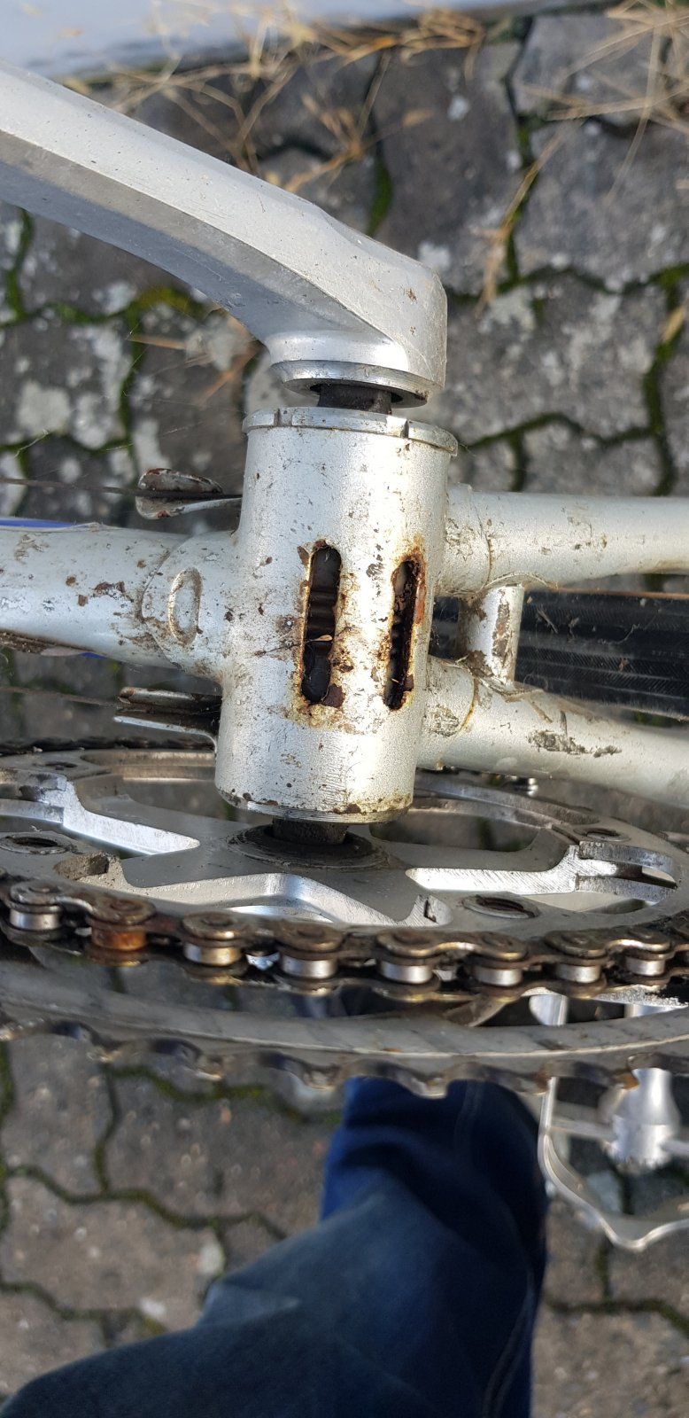

Na ja 2 Langlöcher reinschnitzen is nicht gerade hochwertig
Ehr einfallslos
So ein Stuss... hat doch nichts mit hoch- oder minderwertig zu tun.
Es ist einfach ein zusätzlicher Bearbeitungsschritt, den der eine durchführt und der andere wegspart.
Ich würde meins auf Ende 70 Anfang 80 schätzen? ist aber nur eine vage Vermutung.
Würde ich so betätigen.
den Reynolds sticker gab es ab 77 ; ab 82 wurde ein anderer sticker mit einem anderen design verwendet.
ausserdem deuten die Zugführungen auf dem Tretlager sowie die etwas kürzeren Campa Ausfaller auf Ende 70er.
Gabel hat schon Aufnahme für Hülsenmutter ; Bremsteg auch?
dann lässt sich das schon auf post 78 weiter eingrenzen..also 78 bis 81.

Ich würde sagen wir einigen uns darauf, dass es ein von Winora bei Viner zugekaufter Rahmen ist. ??
Vielleicht kommt es im Moment zu einer temporären Häufung von 531er Winoras, aber das verläuft sich wieder. Sie sind sicher seltener als vergleichbare Viner oder andere (italienische) Rahmen dieser Machart. Pragmatischer Chique.
