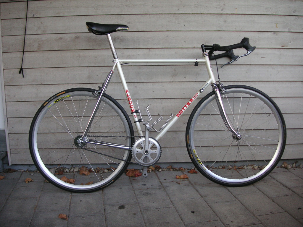

Hier ist noch eine wilde Zusammenstellung:
Steuersatz: Campagnolo
Innenlager: Shimano 600
Kurbeln: Thun Aero Coronado
Bremsen: Shimano 600 Ultegra
Lenker: Syntace Büffelhorn
Felgen: Mavic CXP 30
Naben: Vorne Bees, hinten SRAM Torpedo fixed/free
Als ich es bekam, hatte es grausame Laufräder und eine ansonsten komplette 600 Ultegra Schaltgruppe, die jetzt wohlverwahrt im Keller liegt. Im Moment nutze ich es testweise als Fixie. Irgendwann wird es wieder zurückgebaut.:)

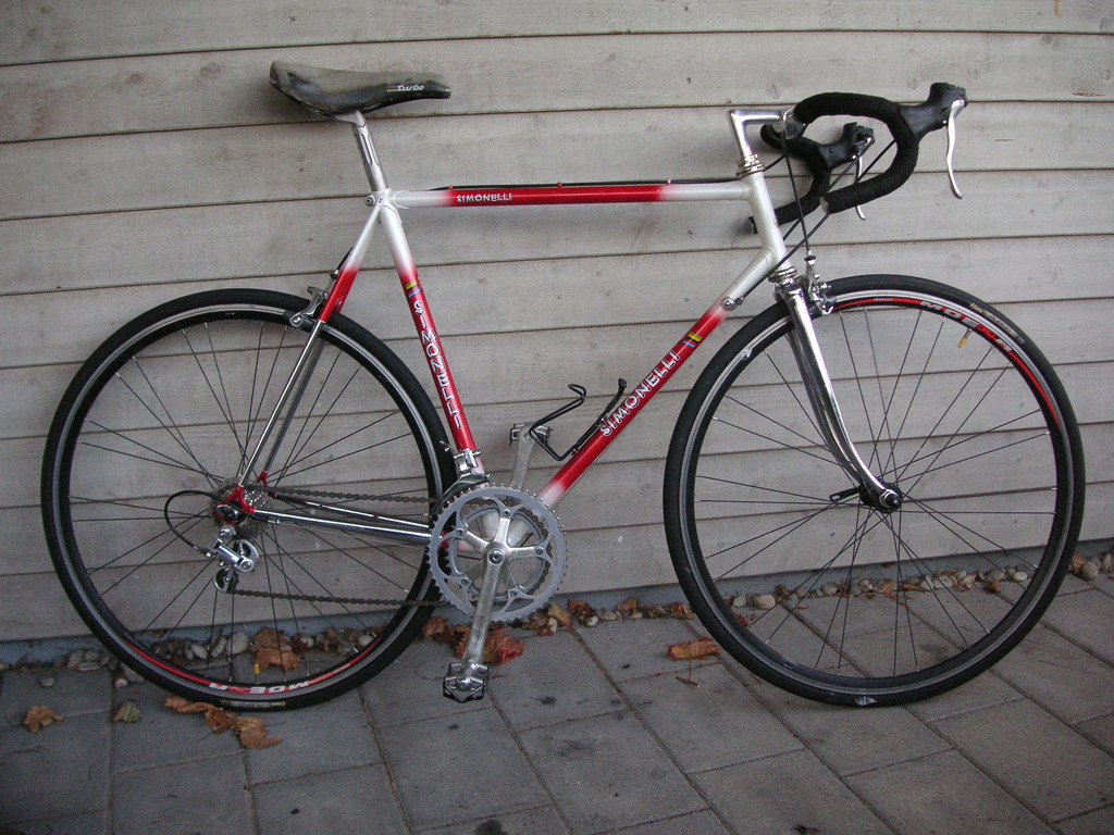

Und hier noch das Rennrad, das ich für meinen Sohn aufgebaut habe:
Das Rad war mit einer absolut unmöglichen Ausstattung ausgerüstet, als ich es gekauft habe: Dura-Ace 8-fach Hinterradnabe auf 126mm Klemmbreite umgebaut mit 11-32 8-fach Kassette, Shimano 600 6-fach (!) SIS Schalthebel, Deore XT Schaltwerk vorne und hinten unterschiedliche Felgen und Modolo Flash Bremsen, die nach Gorillahänden verlangten.
Das konnte so nicht bleiben!
Da der junge Mann nach STI-Hebeln verlangte, kamen zunächst ein Paar Soras aus meinem Fundus dran (für 15€ mit einem Schrottrad gekauft :D). Den Rahmen habe ich vorsichtig auf 130mm aufgeweitet. Ein paar günstige Ambrosio Systemlaufräder 8noch eine Konzession an Juniors Geschmack) fanden sich für kleines Geld. Eine Shimano 600 SIS Schaltung und ein Paar 600 EX Bremsen hatte ich auch noch herumliegen. Eine neue Kassette 13-26, ein 39er Kettenblatt, Kette, neue Züge, Bremsbeläge, Reifen und Lenkerband waren die einzigen Teile, die neu beschafft werden mussten. Mit dem Ergebnis war er dann sehr zufrieden.

Wenn's zurückgebaut wird, den LRS bitte zu mir.. :)
AW: Wilder Teile-Mix.... der Bastard-Fred
ja, aber dann das ganze an- und abbauen der schaltungsteile - die sind ja bei dir komplett ab.. viel spaß mit der wollmilchsau! :daumen:

Unbedarfte Frage: Wie läuft das mit der Nabe, Eigenbau???
Danke schonmal!
Wieso Eigenbau? Kaufen, einspeichen, fahren! Es ist diese Nabe: http://www.sram.com/sram/urban/products/sram-torpedo-single-speed-hub
Das Angenehme daran ist, dass man mit einem kleinen Schraubendreher von Starr auf Freilauf umschalten kann. in den Hügeln rund um Stuttgart und im Norschwarzwald kann man so die Abfahrten mit Freilauf genießen und sonst starr fahren, ohne ständig das Hinterrad umdrehen zu müssen.
Aaaah, das erklärt es, Denkfehler meinerseits! Ich bin von einer alten Torpedo (515)ausgegangen; ich dachte die neuen Naben heißen alle anders.
Gute Idee.

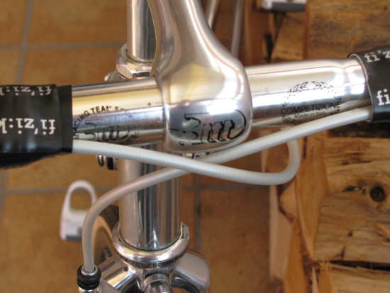

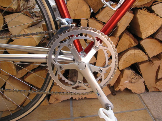

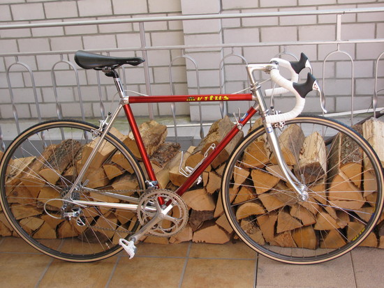

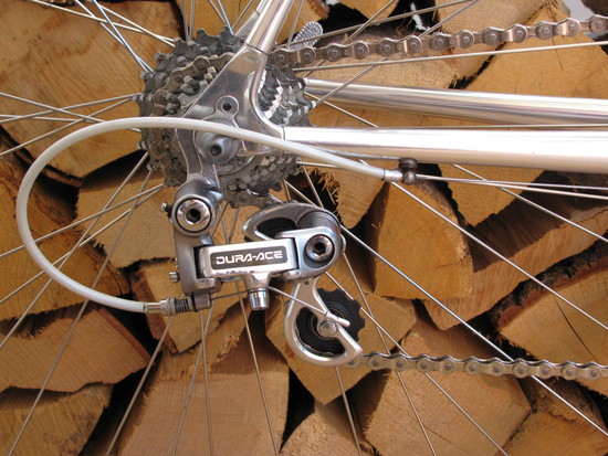

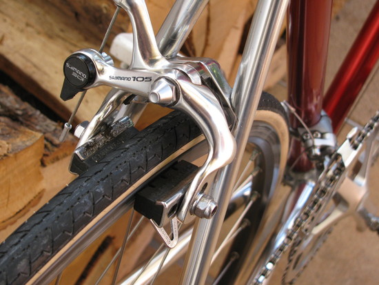

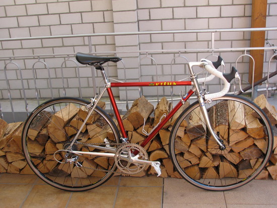

Noch so ein verbasteltes altes RR.
Ausgangsbasis mal wieder ein vitus 979 (MK2), der bis jetzt nur auf der Rolle war und dringend mal ans Licht muss:
etwas duraatze (Lenkkopf- und Tretlager, Hebel und Schaltwerk)
verwässert mit etwas Ultegra (Umwerfer und Kurbel)
Noch nicht mal die Staubkappe stimmt. Hat mir da jemand die Richtigen?
Wenigsten Lenker und Vorbau gehören zusammen
und dann auch noch 105er (Bremsen und Griffe)..

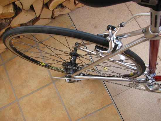

Bei den LR hätte ich Mavic Cosmos, mit shimao 9-fach
Sieht dann so aus
disclaimer:kommt noch ein weisser Lady Gel Sattel dran.

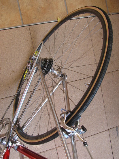

oder Mavic Reflex Sup mit campa 8-fach und campa Naben
pfunkelt dann etwas mehr
beide als Drahtreifen. Die neueren Cosmos scheinen leichter zu sein.
Welche nehmen?? :confused:
Ist doch ok kommt Zeit kommt rat (Dura Ace Teile)muss ja nicht alles auf einmal angebaut werden.so mach ich das auch :daumen::daumen:
