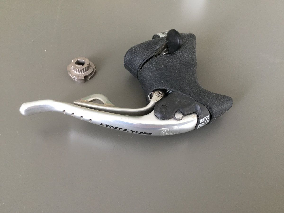

Für die Nachwelt :). Ich hab jetzt die Gummis ganz einfach nach hinten runtergestülpt. Dafür habe ich den Daumenschalthebel abmontiert. Ist keine grosse Angelegenheit, da er nach lösen der Achsschraube (Linksgewinde bei den rechten Spitzhöcker Ergos / Danke Panchon!) zuerst kommt. Geht natürlich nur im unmontierten Zustand. Habe gleich noch die beiden Indexfedern erneuert und mittels 2. Generation 9-fach Indexzahnring (EC-RE213) von 8-fach auf 9-fach upgegradet.
