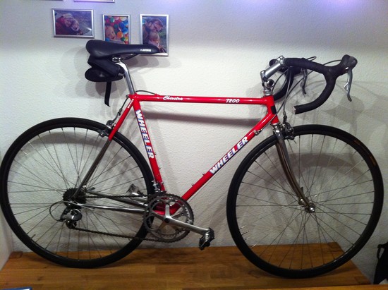

Hier mal ein schlechtes Foto:
AW: Wheeler Chiostra
bis auf den hässlichen ahead-vorbau gefällt mir die mühle echt gut! die schwarzen felgen machen sich besonders gut! h5!
Einen Ahead-Vorbau sehe ich nirgends, aber das Teil ist trotzdem eher unpassend, wie ich finde. Aber ansonsten ein sehr schönes Rad.
Gruß,
Jan
Hallo!
Das ist irgendein hässlicher MTB Vorbau - die Vorbesitzerin war um die 60 und wollte etwas komfortabler fahren.
Er wird aber bei Gelegenheit durch den Originalen ersetzt.
Was mich besonders interessiert ist der Rohsatz von Rahmen und Gabel - denn die Aufkleber (leider auch von den Felgen) fehlen.

Ich habe ein (zum Randonneur umgebautes) Wheeler Trekkingrad aus dieser Zeit: Rohrsatz Tange Infinity doppelt konifiziert, Sattelstützdurchmesser 26,4 mm, Rahmen ca 2,2 kg bei 51 cm M-M mit Steuersatzschalen. Hilft @Schleif wahrscheinlich nur bedingt, aber ich klinke mich mal mit einer Frage hier ein: warum sieht man eigentlich so wenige Rennräder von Wheeler? Falsches Image, oder hatten die sich mehr MTB und Trekker konzentriert? Schlecht waren die Räder ja wohl nicht. Meins ist jedenfalls äußerst gut verarbeitet: ziemlich gute Lackierung mit Decals und Klarlack, Rahmen auch innen phospatiert und grundiert, viele nette Kleinigkeiten wie Kettenhalter, Gewindeösen für Rahmenschloß, alle Befestigungsschrauben nichtrostend mit aufgepresster Unterlegschraube und netterweise 5er Inbus.
