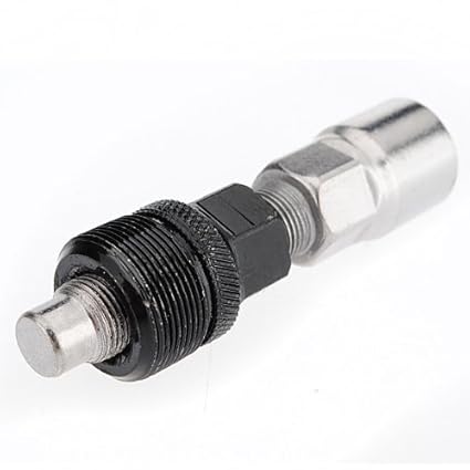

du brauchst einen Kurbelabzieher. Die schwarze Seite wird in das Gewinde in der Mitte der Kurbel gedreht. Dann mit einem Maulschlüssel am silbernen Ende drehen. So wird die Kurbel dann vom Vierkant gedrückt. Muss auf beiden Seiten gemacht werden.
Erstmal vielen Dank für deine Antwort. Habe diesen bestellt https://www.amazon.de/dp/B0038VXAOQ/ref=pe_386171_38075861_TE_item
Ist der dafür geeignet? 15 Euro wie zB https://www.amazon.de/Shimano-Kurbe...&sr=1-1-spell&keywords=shimano+kurbelanzieher waren mir jetzt zu teuer.
