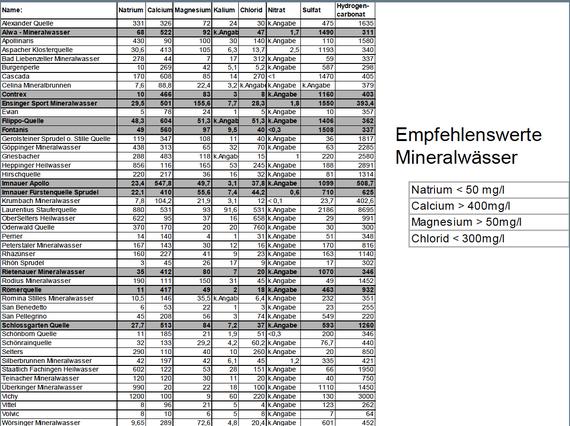

Bei uns gibt es Stauferquelle Sport. Ist meines Erachtens das selbe wie Laurentius Stauferquelle. Bei der Stauferquelle Sport ist der Natriumgehalt mit 924 mg angegeben, leider nicht der Chloridgehalt. Im Netz habe ich eine Tabelle mit den Werten unterschiedlicher Mineralwässer gefunden. Dort sind Werte für das Laurentius Stauferquelle (ich denke identisch mit Stauferquelle Sport, neues Marketing) mit 880 mg Natrium und 531 mg Chlorid angegeben. Da 600 mg Chlorid 400 mg Natrium binden und 1 mg Natriumchlorid (Kochsalz) ergeben, ein ideales Sportlerwasser.
Die Empfehlung seitlich der Tabelle richtet sich natürlich an Nichtsportler (salzarme Ernährung).
Ich verteile eine Flasche Mineralwasser auf zwei 0.7-Liter Radflaschen, gebe die in Thread 100 angegebene Menge Apfelsaft hinzu und fülle beide Flaschen mit Leitungswasser auf. So komme ich auf zirka den Wert, den ich am Anfang meines Radlerlebens (vor 2000) in einer Fahrradzeitschrift gelesen habe: 0.5 gr. Kochsalz auf 1 Liter Getränk.

Interessant. Und das ist ohne Kohlensäure?
Und bist du sicher, dass es eine Rolle spielt, in welcher Form das Natrium enthalten ist? Ich ging bisher davon aus, dass es nur auf den absoluten Na-Wert ankommt.
Allerdings, wenn man bedenkt, dass man ja Salz, Also NaCl ausschwitzt, dann erscheint es logisch, dass man auch NaCl nachführen soll.
Habe übrigens hier eine schöne Liste über Wasser gefunden.
AW: Welches Isotonische Getränk empfehlt ihr???
Nein, es kommt nicht nur auf den Na-Wert an. Kochsalz bildet sich nur bei dem Verhältnis 400 Na/600 mg Cl. Da mich diese Thema interessiert, habe ich im Netz gestöbert und darüber in Bezug auf kochsalzarme Ernährung Abhandlungen einer Ernährungsberaterin gefunden. Sie weist extra darauf hin, das bei Getränken die Berechnung des Kochsalzgehaltes anders verhält als bei fester Nahrung. Die Abhandlung muss ich herunter geladen haben, wie auch die Tabelle, nur finde ich sie z.Zt nicht auf dem Rechner.
