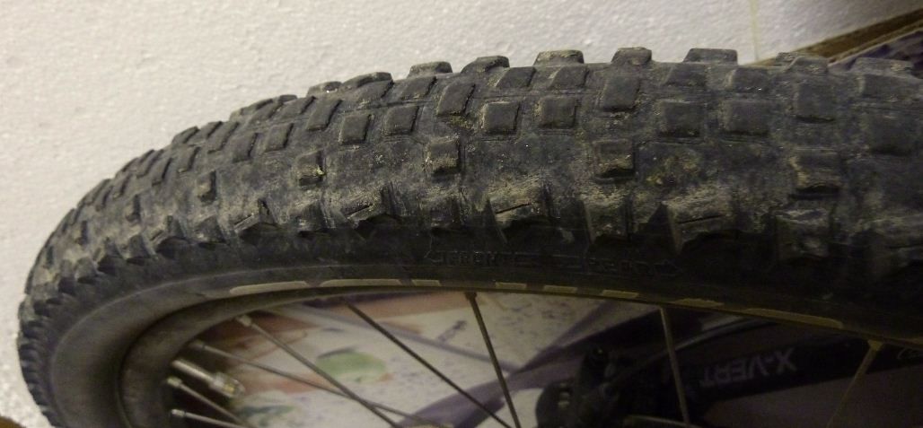

Zur Laufleistung des Ralph kann ich sagen das ich ihn ca. 1000km gefahren habe unter den geschriebenen Bedingungen. Etwas Profil ist noch drauf, aber man sollte sich mit dem Gedanken anfreunden ein neuen zu kaufen.
So sieht ein Racing Ralph nach 8250 km aus. Davon 1250 hinten. Den kann man locker noch ne weile fahren.
