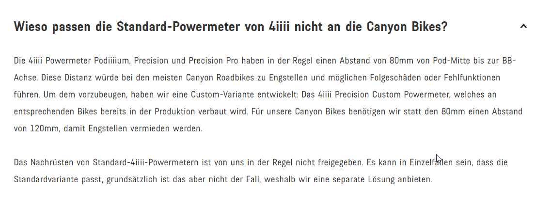

Schade, wollte meine Canyons gerade aufrüsten..
