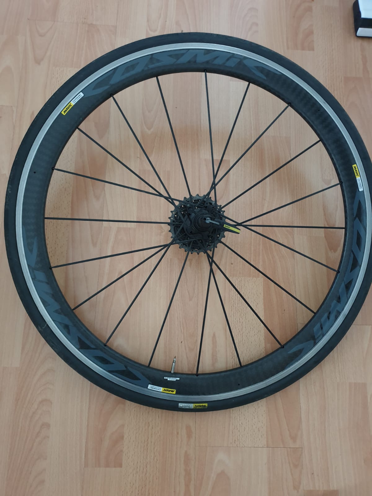

Hi,
ich habe einen Pumpenkopf zum Aufstecken. Somit denke ich, kaufe ich mir als Reserve Schläuche mit 60mm Ventillänge.
Danke für die Info
Ich glaube die Version hat die selbe Höhe, wie die aus Vollcarbon. Ist wie gesagt der 60er Conti Schlauch montiert.
