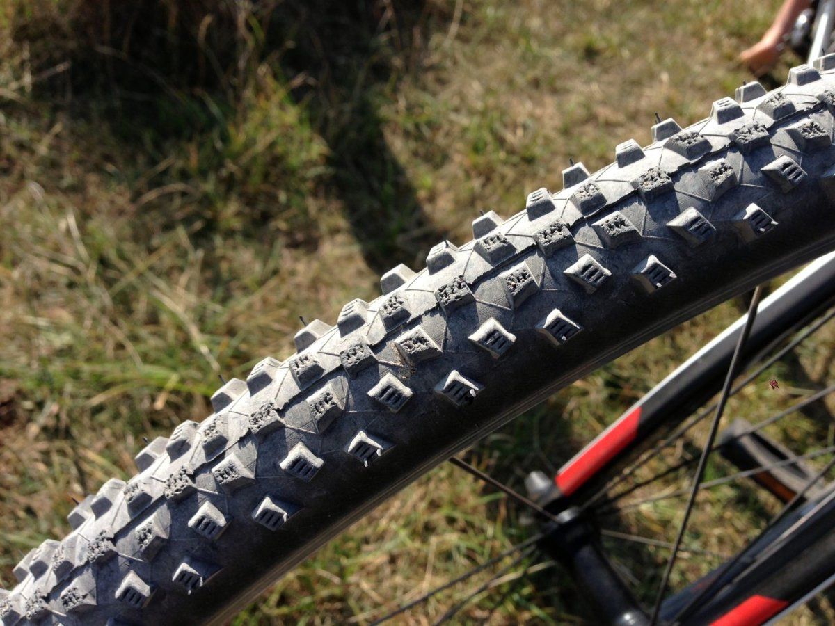

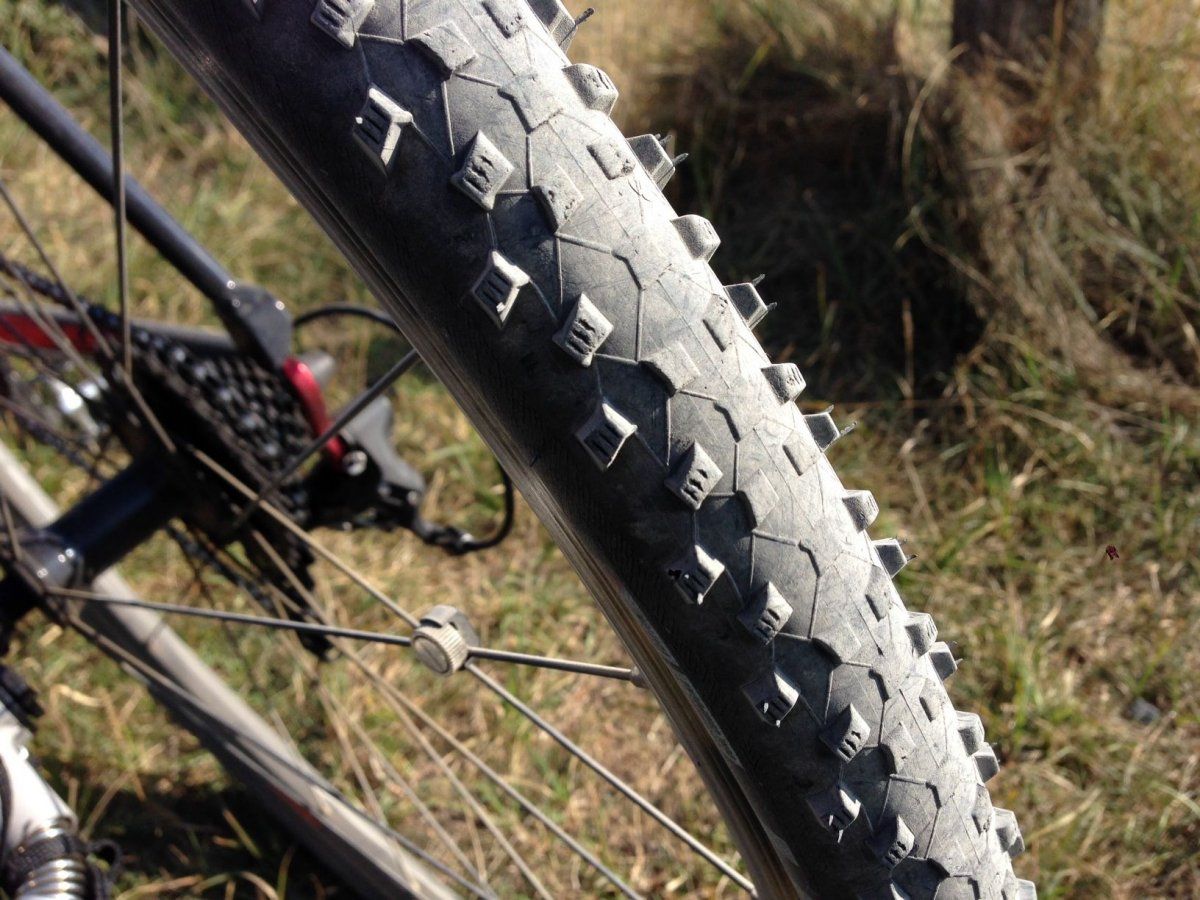

vorn-cx.jpg hinten-cx.jpg Ich stehe vor der gleichen Frage. Anbei zwei Bilder der Schwalbe Rocket Ron. Sie wurden gut 1500km gefahren. Kann ich damit noch den Winter durchfahren oder sollte ich lieber wechseln?
Fahre zu 80% Straße und 20% Schotterwege und Waldwege.
Im Winter dient das Cyclocross auch als Rennrad-Ersatz.
Wären die Conti Cyclocross Speed eine gute, länger haltbare Alternative?

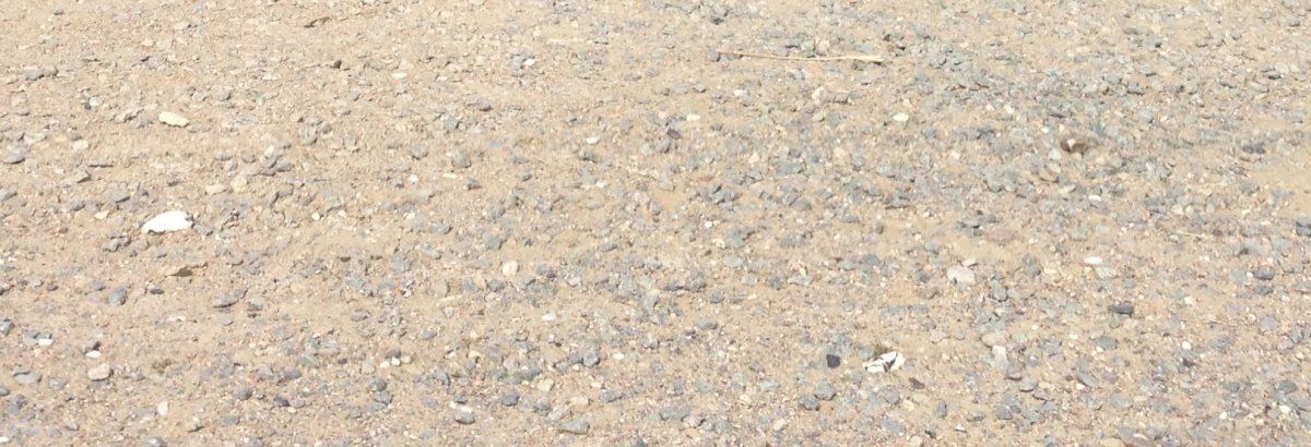

Sind denn die Conti 4 Seasons wirklich so schlecht auf Schotter, wie man hier vereinzelt liest?
Ich fahre ja hauptsächlich Straße und gezwungenermaßen Radwege.
Ich meine unter anderem solche Wege und die, wo noch mehr dieser Steinchen liegen.
Kann man dort auch mal mehrere km mit den 4 Seasons fahren, ohne einen Platten zu bekommen?
OK, Vielen Dank. Dann nehme ich wohl den Conti Cyclocross Speed.
Wie weit kann ich denn mit dem Hinterreifen noch fahren? Bis irgendwelche Fäden zu sehen sind?
Und dann mit Vorn tauschen?
Ich würde gleich auf Conti CX Speed wechseln, den hinteren RoRo wegwerfen und dem vorderen noch einen neuen Partner spendieren. Für den Fall, dass du doch mal Bock auf Spaß im Gelände bekommen solltest.
Bezüglich Haltbarkeit würde ich keine Wunder erwarten. Für den Einsatzzweck dürften sie aber besser passen als die RoRo.
