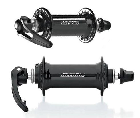

Naben sind bis jetzt die hier in der engeren Auswahl:

Hallo Campyonly,
also wenns um radiale Speichung geht, bin ich leider raus. - keine Erfahrungswerte. Hatte bisher nur Naben, bei denen der Hersteller die Garantie bei Radialspeichung ausschließt (gilt übrigens auch für die 08er Records http://www.campagnolo.com/pdf/7225312_RECORD_Hubs_0407.pdf).
Nochmal zum HR. Da würde ich dann auch beidseitig die Competion nehmen. Die 16 mal 0,3mm mehr im Durchmesser dürften nicht so extrem ins Gewicht fallen.?!

Bei DT gibts eine Speziele Version der 240S Nabe mit verstärkten Flansch.
Das bei Campa ist mir bekannt, trotzdem Danke für den Hinweis.
Gruss Robert.
