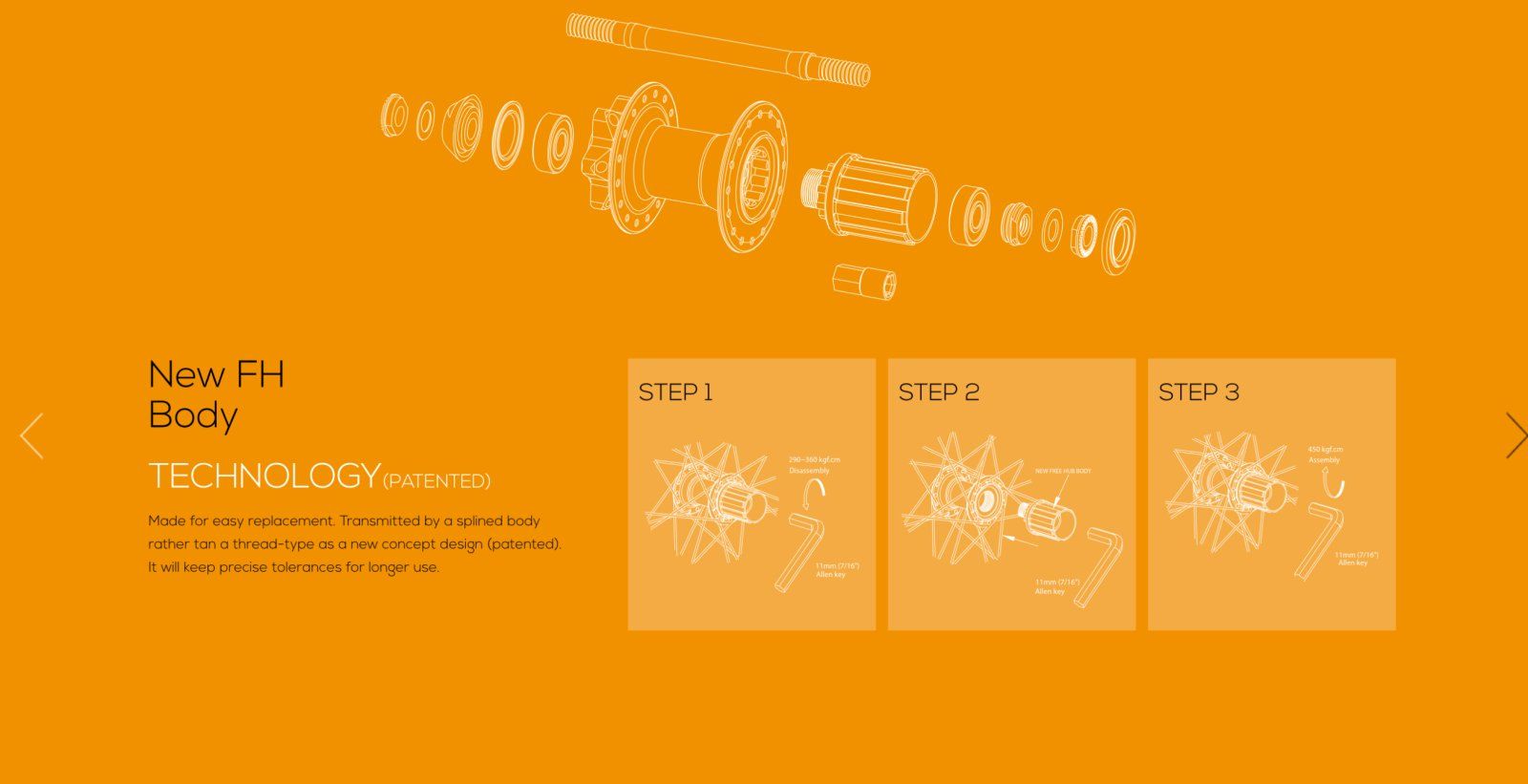

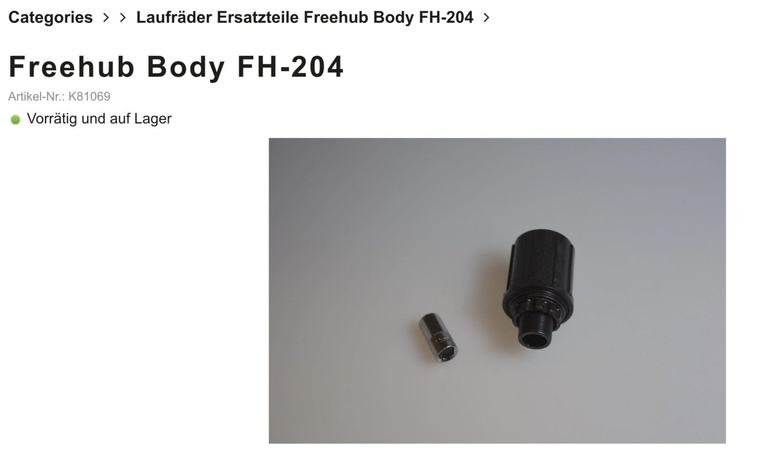

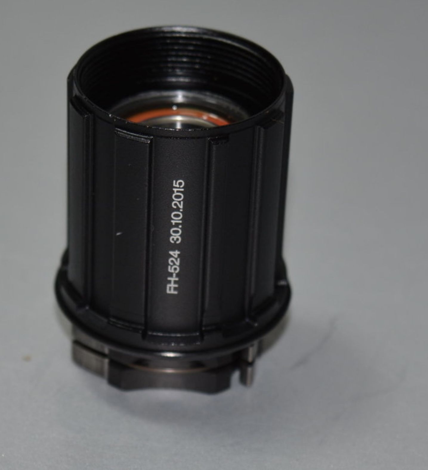

Gibt es auf dem Freilauf einen Produktcode oder so was, um den zu identifizieren? Ich habe einen mit Rose-Label und einen von Cannondale, aber auf dem Freilaufgehäuse steht immer eine Nummer a la “FH-536”, das wäre der Typ des Freilaufs….der 536 steckt dann jedenfalls lose au der Achse
Hier noch ein Bild, so sieht der Produktcode aus. Es gibt bei Formula auch Freiläufe, die von innen geschraubt sind, so einer ist das evt. auf dem Video. Leider ist bei Formula Hubs nichts dokumentiert, die Infos muss man sich dann abhängig vom genauen Typ im Netz zusammensuchen…
Der ist sicher nicht geschraubt, optischer Beurteilung nach ist der nur gesteckt.. ich werd’s nachher vielleicht noch mal angehen.. eventuell ne Art „Gurt“ bei der Kassette einfädeln und dran ziehen..
