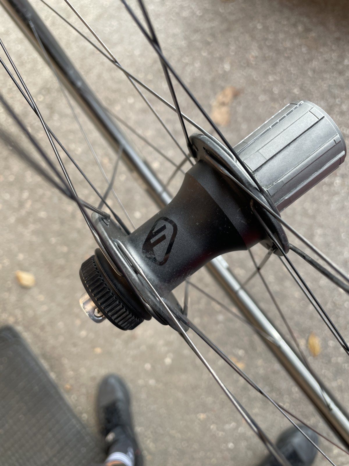

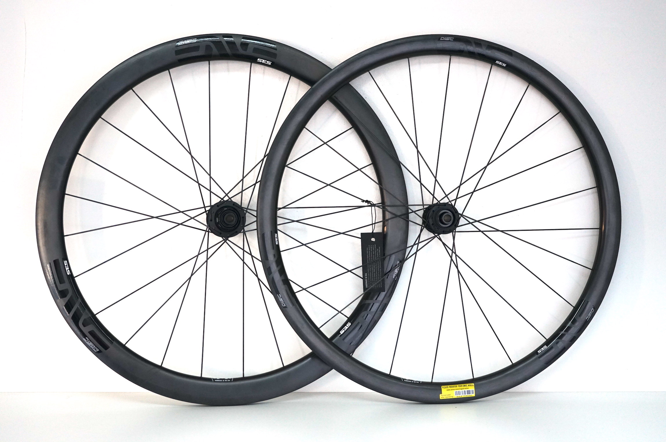

Hy,
Möchte gerne den Freilauf zerlegen und bekomme ihn nicht raus. Wollte nun bei Enve ein Manual suchen, meine aber das ist keine enve Nabe?
Jemand eine Ahnung was hier verbaut ist?
Lfr sind enve sis..
Danke!

Mach mal Bilder von der Seite (links und rechts) damit man sieht wie der Freilauf abzuschrauben ist. Möglicherweise braucht es einen Inbus den man in den Freilauf steckt.

Nicht egal, natürlich bin ich erst mal froh nun zu wissen welchen LFRsatz ich da überhaupt habe 🙂
Bilder kommen dann gleich, der Freilauf läuft für mein empfinden ein wenig ruppig und sollte daher wohl mal gereinigt werden 🙂

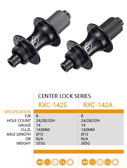

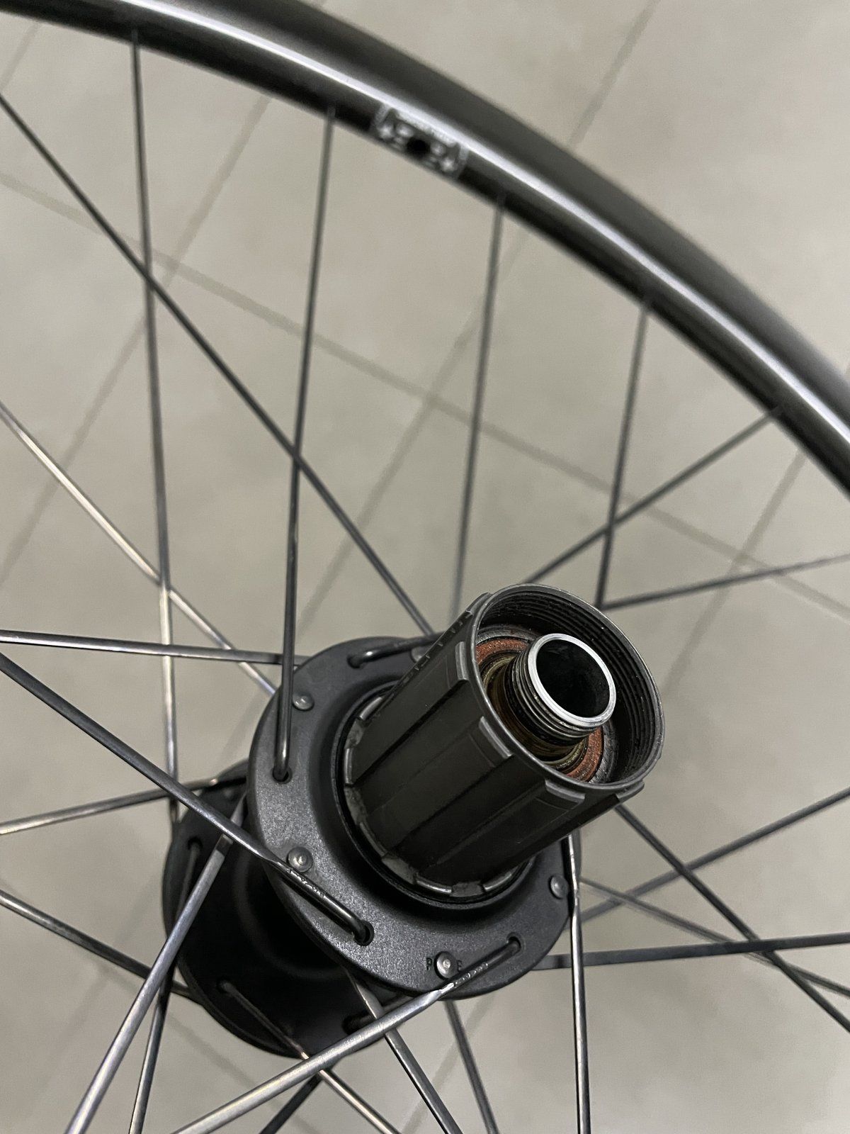

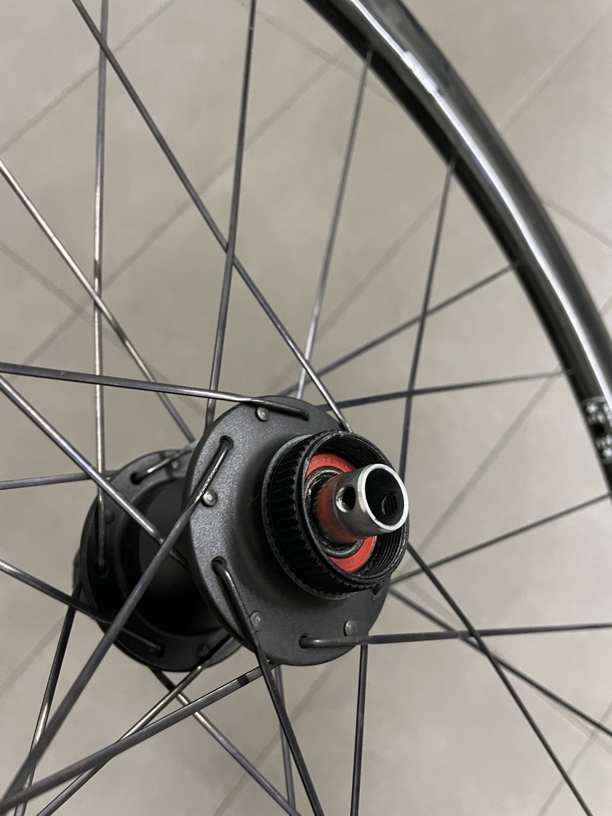

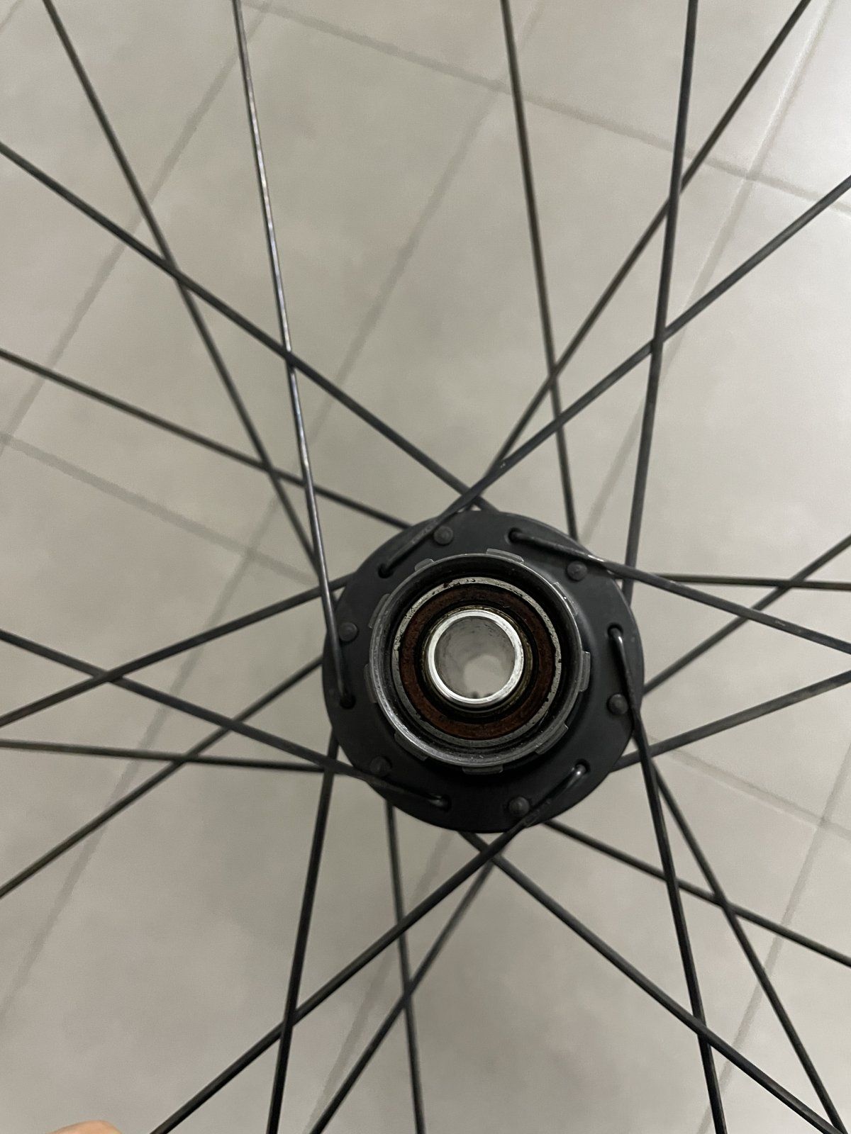

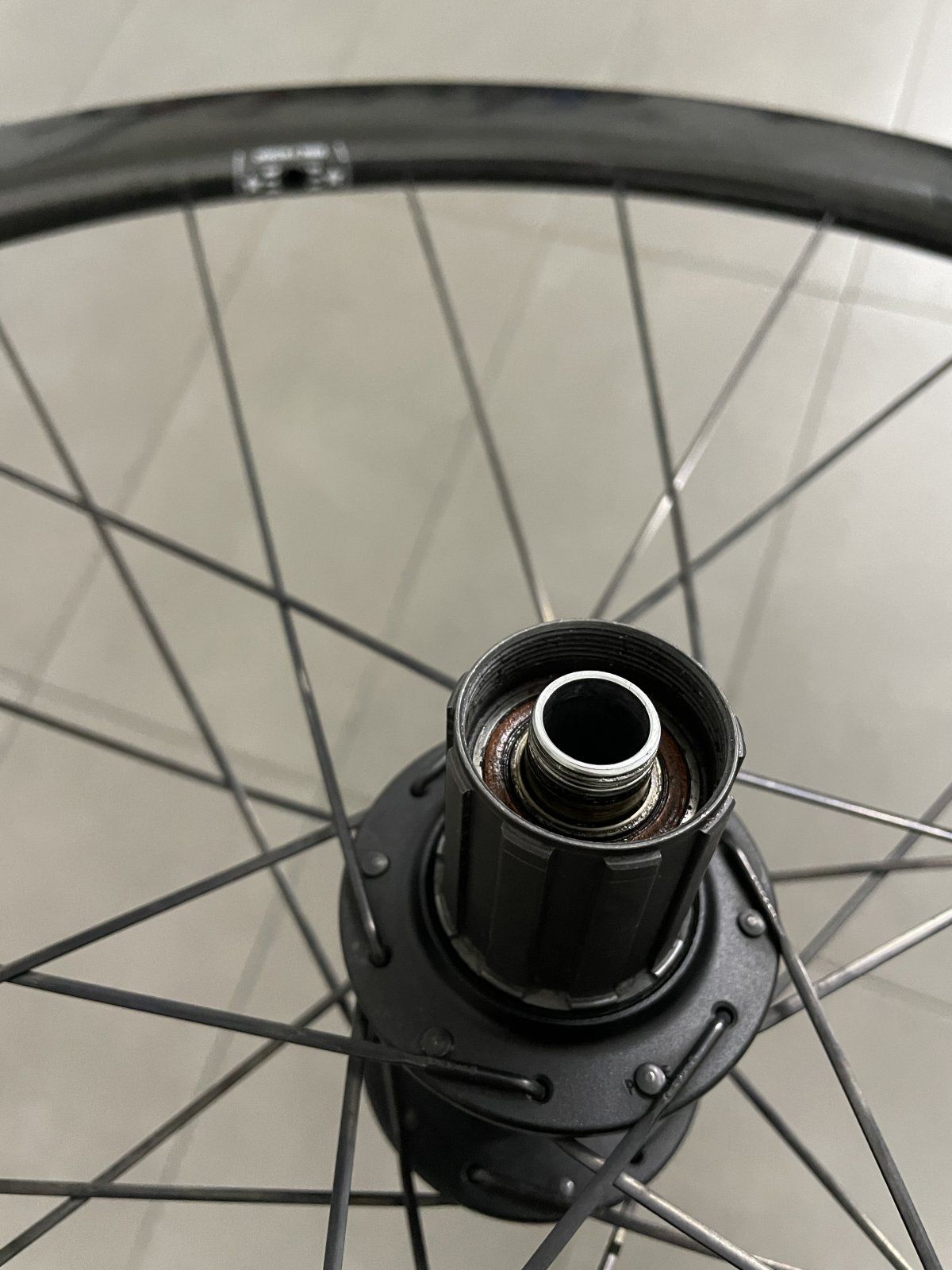

Der Freilauf der Formula-Nabe geht folgendermaßen ab: durch das Loch Links in der Nabe, die Kappe ist ja schon ab, einen dünnen Inbus zum gegenhalten einschieben. Auf der rechten Seite sollte es eine Mutter mit zwei Abflachungen geben, diese mit einem flachen Lager-Schlüssel aufschrauben, Drehrrichtung links(?). Dann kann man den Freilauf einfach von der Nabe abziehen. Beim wieder aufstecken keine Gewalt anwenden, die drei Sperrklinken nacheinander vorsichtig Richtung Achse drücken, während man den Freilauf sachte Richtung Nabe schiebt und dabei dreht….
PS: um die Lager aus dem Freilauf zu bekommen, auf der Aussenenseite des Freilaufs den Innensicherungsring mit einer Seeger-Ring-Zange rausnehmen, dann kann man die beider Kugellager und die Distanzhülse nach aussen rausdrücken. Kompletten Ersatzfreilauf gibts bei Rose als Rose RXC-135/142
(auf dem Bild ist aber die Formula Bezeichnung FH-536 zu sehen, meist nicht lieferbar) oder bei https://www.cannondale-parts.de/epa...?ObjectPath=/Shops/61764971/Products/"KP416/", da sind auch einige Bilder zur Veranschaulichung vorhanden
Endkappen natürlich schon abgebaut .. Achse sitzt fest.. sind aber Ceramic Lager drinnen, ich trau mich da nicht hämmern? 🫣

Eigentlich hab ich schon alles abgebaut.. bekomme den Freilauf aber nicht abgezogen 🥴
Es gibt auch komplette Enve-LR mit Formula Naben, z.B. hier:
