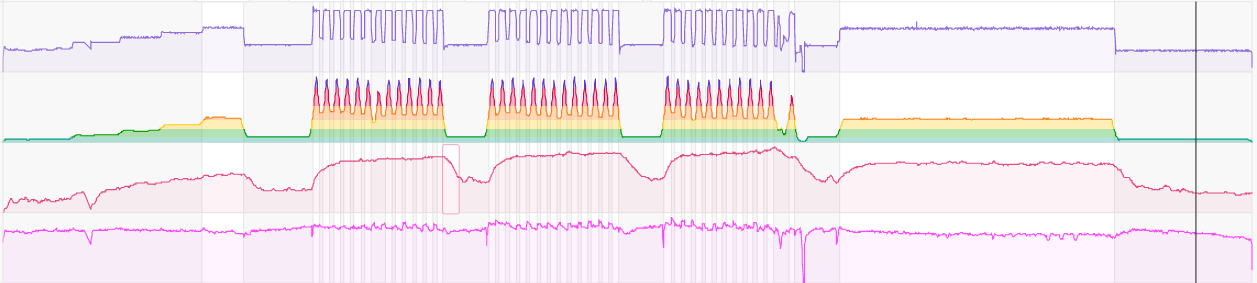

Um das mal aufzugreifen. Ich hatte die Einheit heute auf dem Plan: 3x13x30/15 + 20min SwSp.
Hatte noch etwas müde Beine und bin daher bei den letzten 30/15ern tatsächlich fast vom Rad gefallen, wie man in der Grafik sieht.
Die 20min SwSp gingen dann aber doch wieder. :D

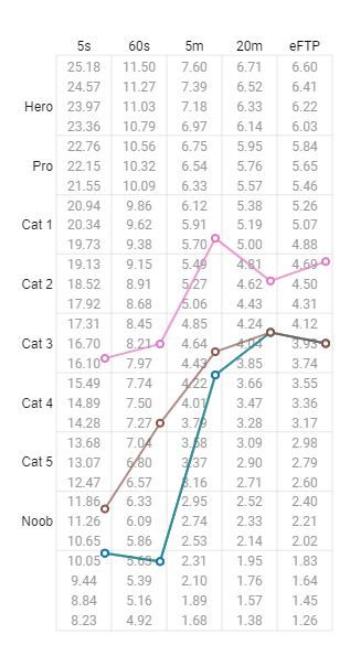

Ich würde mal Coggan´s Tabelle und 5sec als Referenz nehmen:
1.495 Watt über 5sec und du bist ein Hero ;)
Das schaff ich in dem Leben nicht mehr, dafür müsste ich mnal Motivation finden, um Sprints zu trainieren und mehr Krafttraining machen... Da drück ich mich doch ziemlich erfolgreich davor :D

Kann man denn pauschal sagen, ab wann die Maxpower "gut" ist? Bin bei knappen 1150 Watt mit 64 kg... Ist das nun viel, oder wenig?
Für das Gewicht ist das schon wirklich richtig, richtig gut, sofern korrekt gemessen. Damit kannst Du, wenn Du Dich gut positionieren kannst, durchaus einen Sprint in einem Amateurrennen gewinnen, sofern Du das am Ende noch halbwegs umsetzen kannst. Insbesondere, wenn der Sprint auch noch ansteigend ist. Gleichzeitig ist eine hohe Maxpower natürlich kein Garant für einen erfolgreichen Sprint.
Gemessen ist das mit nem Giant PowerPro. Keine Ahnung wie genau der ist, Werbeversprechen sind da ja wenig Aussagekräftig. Kann man anhand des CP aus Golden Cheetah den Fahrertyp ableiten? Ich seh mich nicht als Sprinter🤔
i.icu macht das auch für Dich. Unter Power und Power Profile steht der "Type".
AllRounder. Also kein Sprinter, gut :D
Irgendwie ist AllRounder doof, kann alles ein wenig, aber nix richtig gut :D
