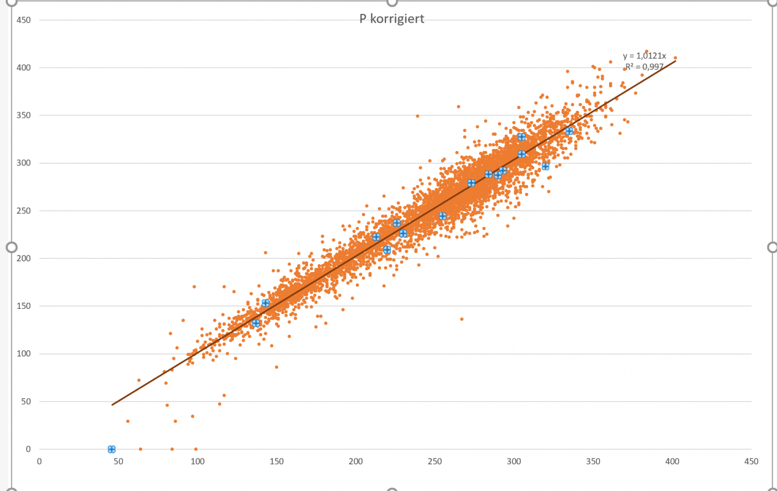

Zur beliebten Frage, wie genau die Smarttrainer eigentlich ist kann ich zumindest für Tacx Neo und Saris H3 was beitragen, beide Geräte hatte/habe ich im Einsatz. Ich habe zur Leistungsmessung dabei immer einen Powermeter benutzt, je nach Rad, was auf der Rolle stand, entweder ein SRM oder ein P2m. Damit konnte ich die Übereinstimmung und Genauigkeit der Leistungsangaben überprüft.
Meine SRM PM werden von mir selbst mit auf einer geeichten Waage gewogenen Gewichten per statischem Drehmoment-Test kalibriert, dürften also einigermaßen genau messen. Beim P2m ist das selber Kalibrieren nicht möglich. (Bitte nicht mit dem Setzen der Nullstelle verwechseln, was von einigen Herstellern fälschlicherweise als Kalibrieren bezeichnet wird.)
Zunächst Neo (Y-Achse) gegen Campagnolo SRM-System. Passt beides sehr gut zusammen. Die Abweichung ist wirklich gering und lässt sich sehr gut durch eine lineare Funktion beschreiben. Dann beträgt die Abweichung über den gesamten Leistungsbereich rund 1,2%. (Das geht aus der Formel für die Regression hervor: Die ist so zu lesen: Wattwerte des Neo = Wattwerte des SRM *1,0121)
Dann Neo (Y-Achse) gegen P2m (X-Achse). Man sieht sehr deutlich, dass die Abweichungen bei höheren Wattwerten zunehmen. Die eingezeichnete nicht-lineare Regression ist der "best fit" für die Datenpaare, d.h. die Regression, die den Zusammenhang, zwischen den Leistungswerten am besten beschreibt.
Beim Vergleich der beiden Grafiken fällt außerdem auf, dass die Streuung der Punktwolke beim Vergleich Neo/P2m größer ist als beim NEO/SRM-Vergleich. Das bestätigt auch das R-Quadrat . Der beträgt beim NEO/SRM-Vergleich 0,99 beim NEO/P2M-Vergleich dagegen 0,90. Das bedeutet, dass die Wattwerte des SRM 99% der Streuung der Wattwerte des NEO erklären können, während die P2M-Wattwerte nur 90% der Wattwerte des NEO erklären. Da der NEO recht gut mit dem SRM übereinstimmt leigt das Problem offensichtlich beim P2M.
Zusammenfassend lässt sich feststellen, dass zumindest mein NEO sehr brauchbare Leistungswerte lieferte.
Leider ist der NEO mittlerweile defekt. Für den Saris H3 habe ich so eine Auswertung noch nicht gemacht, da zeichnet sich aber ab, dass der konstant einige Watt mehr ausgibt, als der PM. Daran ändert auch eine Spin-Down-Kalibrierung des H3 über die Zwift-Software nix. Zum H3 vielleicht später mal mehr.

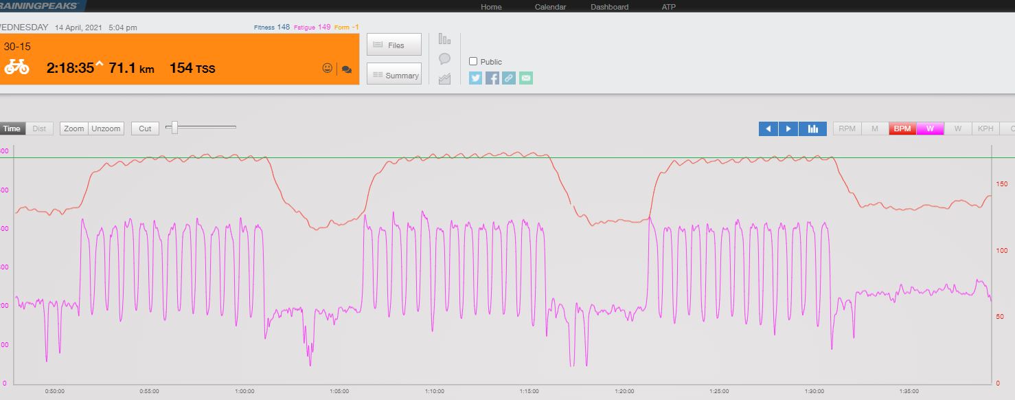

Ich möchte es die nächsten Wochen nochmal etwas polarisierter probieren. Die richtig langen Runden am Wochenende mit langen/langweiligen SST/Tempo Intervallen unter der Woche zu kombinieren, macht mir aktuell irgendwie keinen Spaß. Darum lieber die kurzen 2:1 Sachen wie 30/15 oder 40/20.
Gestern also motiviert ans Werk. Leistung konstant und gut getroffen insofern, dass die letzten Intervalle wirklich hart waren. Allerdings blieb die Hf sehr niedrig. Grüne Linie ist 90% Hfmax. Da komme ich kaum drüber. Erfüllt die Einheit dann trotzdem ihren Zweck?
Bin grad zu faul zum rechnen, waren die 90% denn über der ANS? Ich kenne diese Intervalle ja immer noch unter der Maßgabe von Laktatbildung/-toleranz, also dass man in der Belastung zumindest ab 2. Hälfte 1. Satz immer drüber kommt, in der Pause wieder leicht drunter.

..anders formuliert, waren die HF-Maxima jeweils über der ANS, also der Anaeroben Schwelle (wenn man sie mal nicht als Bereich ansieht, sondern als diesen einen ANS-Wert, z.B. 170). Oder anders gesagt, waren die Maxima fett in der Schwelle drin, oder nur am unteren Rand?

Hab Deine Intervalle nochmal geschaut.. wir sind ja von der FTP (wenn auch nicht vom Gewicht..) vergleichbar; wenn ich sowas gemacht habe, dann eigentlich 30/30er oder 35/25er (immer so, dass man gut in die Schwelle kommt), da hatte ich dann in der Belastung so 450-540, dafür war dann aber auch nach 8mal Schicht, bzw. nach 10 hat man wirklich grau über Kreuz geguckt, und die Watt-Linie war auch kein gleichmäßiges Plateau, sondern echt übelst gequält.. ich glaub, das ist eher im Sinne des Erfinders, Deine 13mal scheinen mir doch recht systematisch-gemäßigt.. ich glaub, für 30/30er, 30/15er, 40/20er, was auch immer, ist das der falsche Ansatz.. nicht auf den Wattmesser gucken, sondern auf den unsichtbaren Sprintgegner vor Dir.
