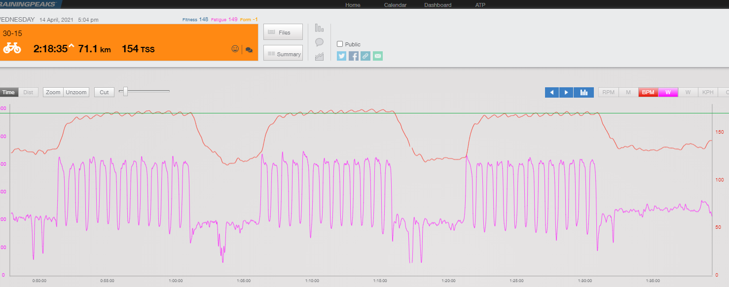

Gestern also motiviert ans Werk. Leistung konstant und gut getroffen insofern, dass die letzten Intervalle wirklich hart waren. Allerdings blieb die Hf sehr niedrig. Grüne Linie ist 90% Hfmax. Da komme ich kaum drüber. Erfüllt die Einheit dann trotzdem ihren Zweck?

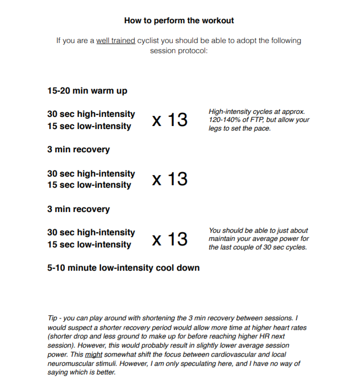

Man sollte sich da an die 90% der VO2max halten und das geht evtl. über p@VO2max aber nicht so gut über HFmax. So macht das zumindest Ronnestad.

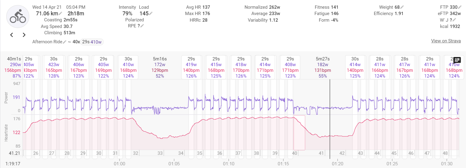

Bei mir sinds eher 120-125% im Schnitt über die 30". Mehr und ich würde höchstens bis zur Hälfte kommen. Ich fand den Artikel von Wattkg.com bisher am hilfreichsten und habe den in Verbindung mit dem Ronnestad Original so interpretiert, dass schon eine gleichmäßige Leistung über die Serie aber auch das Intervall angestrebt werden sollte?
Ich bin bei Vo2max fokussierten Dingern auf 90% Hfmax als Kriterium gepolt. In der Analyse stelle ich aber immer wieder fest, dass ich da nur schwer hinkomme. Sowohl bei so kurzen, aber eben auch bei längeren Intervallen und das verunsichert mich als Zahlennerd.

Die Beschreibung erscheint mir ausreichend. Die HF würde ich nicht als Kriterium nehmen.
Ich meine, das sie immer möglichst viel Zeit bei 90% der VO2max anstreben und die HF ist da einfach nicht so ein gutes Kriterium weil sie sich aufschaukelt aber verzögert anläuft. Eher die angestrebte Leistung über alle 3 Intervalle etwas erhöhen wenn das letzte zu locker ging.
Und dann bedenken, das sie nie sagen man soll 100% der p@VO2max anstreben. Stimmt doch, oder?

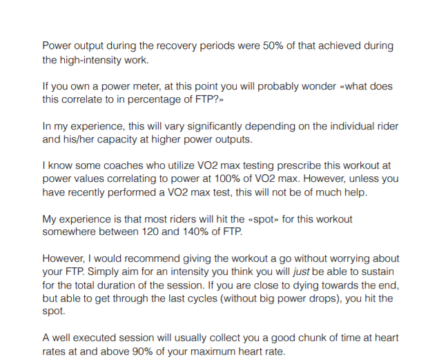

"Simply aim for an intensity you think you will just be able to sustain for the total duration of the session."

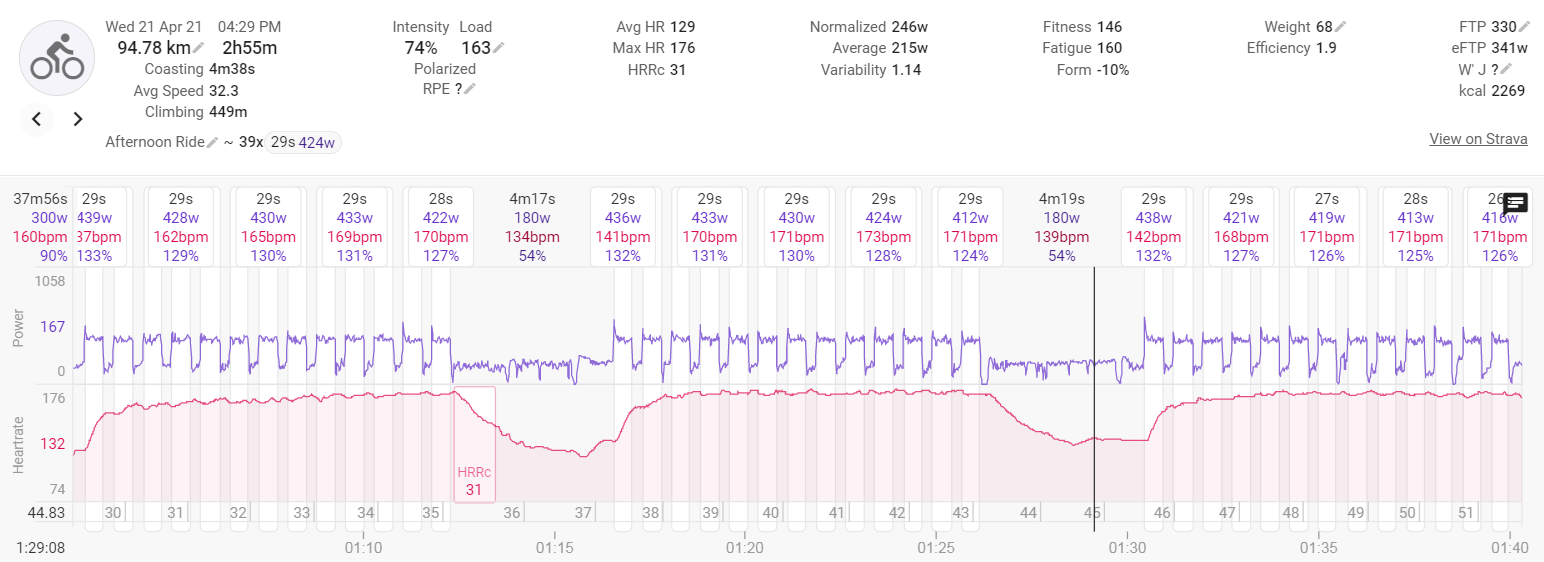

#5 der 30/15. Fühlt sich allerdings schon wie #10 an.
Fahre die 30" jetzt mit hoher TF und etwas mehr Leistung an. Set break auf 4' reduziert. Hf spricht so deutlich schneller an. Durchschnittsleistung etwas gesteigert, aber vor allem konstant über die drei Serien.

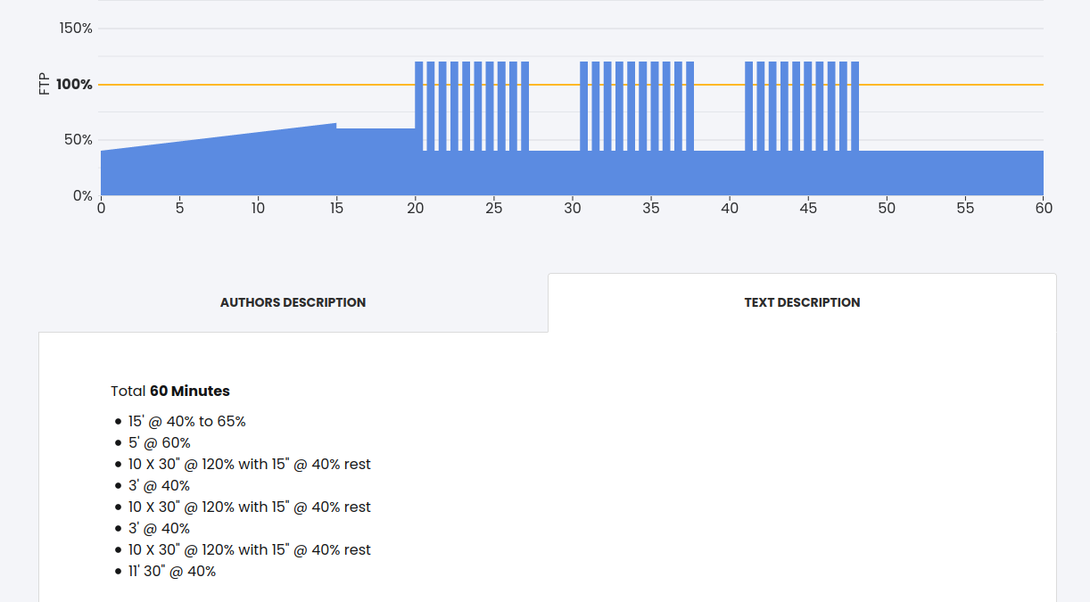

Als Neueinsteiger ins Training stellt sich mir nach den ersten paar Intervallen eine Frage, die vielleicht gar nicht allgemein zu beantworten ist:
Wie geht ihr Intervalle an, wenn ihr auf der Straße unterwegs seid?
Ich fahre derzeit unter anderem diesen Plan:
Der Leistungsbereich (120%) ist ja mit 30 Sekunden nicht direkt lang und ich habe das Problem, dass ich schon eine Weile brauche bis ich auch nur ungefähr die avisierte Wattzahl erreiche.
Welche Praxis nutzt ihr? Erstmal ordentlich reintreten und dann nachlassen, also von zu hohen Leistungswerten annähern, oder aber Leistung langsam steigern bis ihr durch Steigerung den Bereich des Zielwertes erhaltet?

Wie lässt du dir die Leistung anzeigen? Ich würde dafür Anzeige 3s Leistung und Rundenleistung empfehlen. Bei den 30ern sollte man schon nach 3-5s im Zielbereich sein können meiner Meinung nach und dann halten. Aber klar, man brauch dafür eine passende Strecke ohne Kurven und Hindernisse bzw. Haltenotwendigkeit. Schwankung +-25W ist bei 30ern möglich. Mit der Zeit lernt man, wie es geht. Fahre sie aber lieber auf der Rolle. Ist einfacher.
