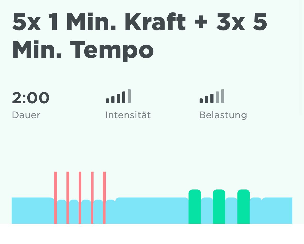

Ich habe bei mir 4x5min mit 90% und 60rpm drinstehen - und merke das danach im linken Knie. vermutlich würde da deutlich mehr gehen - aber dann auch mit deutlich mehr Schmerzen.
Kriege selbst auch regelmäßig von Join KA/SFR reingeplant. Gestern erst diese Einheit mit 125-135%. Konnte es aufgrund von extremen Muskelkater vom 10min All-Out von Samstag leider nicht wie gewünscht durchtreten 😂
Was soll denn die Begründung dafür sein?

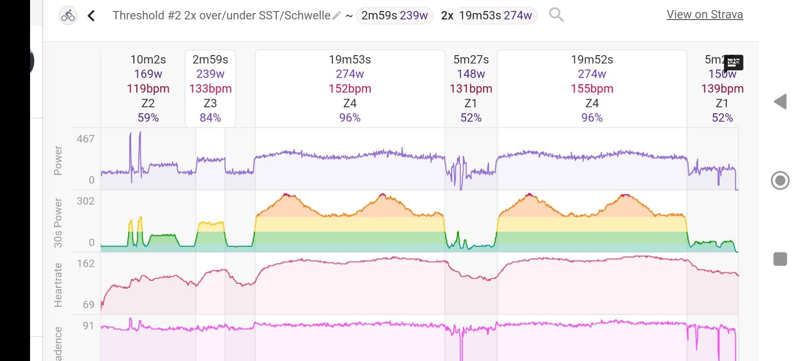

Ich bin vorhin mal 2x20min over(Schwelle) /under (SST) gefahren.
Nennt sich Threshold #2 und war ein fertiges Workout von Zwift.
Gefiehl mir sehr gut und durch die leichte Abwechslung in der Belastung nicht ganz so starr.
Sinn und Zweck solcher Intervalle ist es für mich etwas Tempohärte aufzubauen.

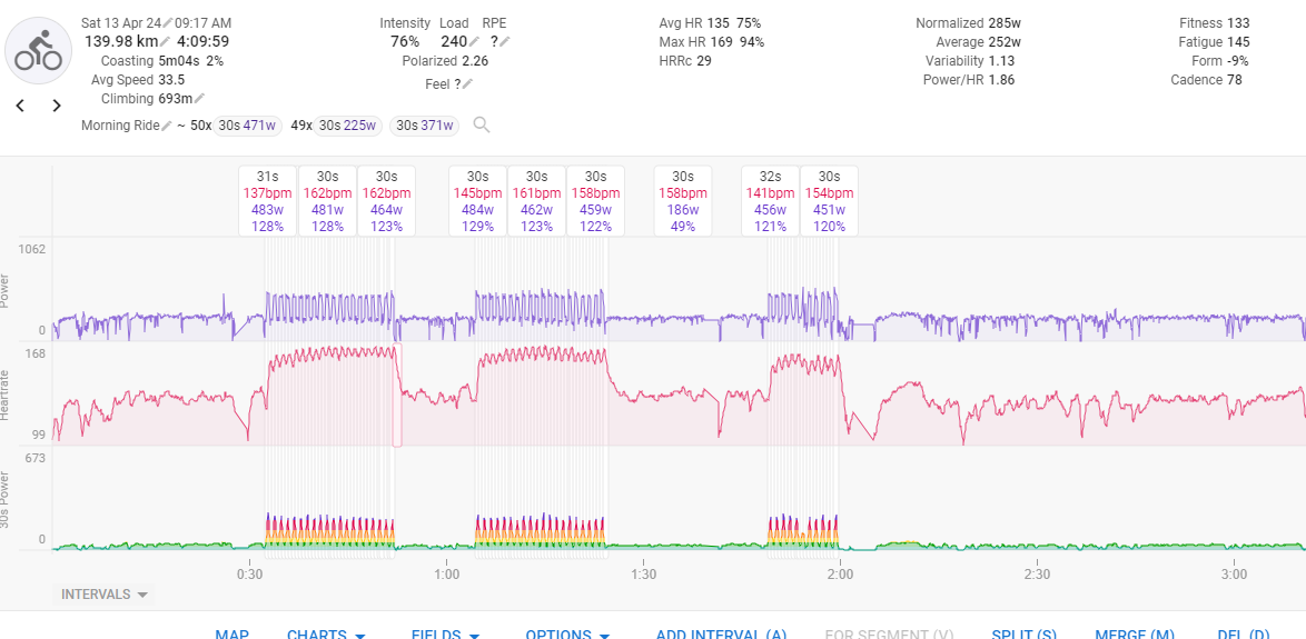

Im Scyence Podcast haben sie ein paar mal über lange 30/30er Serien gesprochen. Hörte sich interessant an, also habe ich das einfach mal probiert und 3x20'x30/30 geplant. Dritter Satz fiel wegen schlechter Energieversorgung aus. Viel zu spät nachgezuckert.
Aber auch sonst eine eklige Nummer. Bis zum 6. - 7. Intervall konnte ich jeweils mitzählen, danach kamen aber komischerweise mindestens noch 20 weitere. Die Serie hörte einfach nicht auf...
Macht aber irgendwie Spaß.

Es geht aber auch um die VO2max! Die Sauerstoffaufnahme ist aufgrund der hohen Intensität sehr hoch, gleichzeitig hinkt sie, ähnlich wie die Herzfrequenz, der Leistung hinterher. Das heißt, bevor Sauerstoffaufnahme und Puls in den 30 s Pause wieder deutlich nach unten gehen, kommt schon das nächste Intervall. Somit ist man in Summe bei einem sehr hohen Sauerstoffumsatz, was der Steigerung der VO2max zu Gute kommt.
Meine Serie ist nicht ganz so lange. Ich mache 3 x 13 x 30/15.
