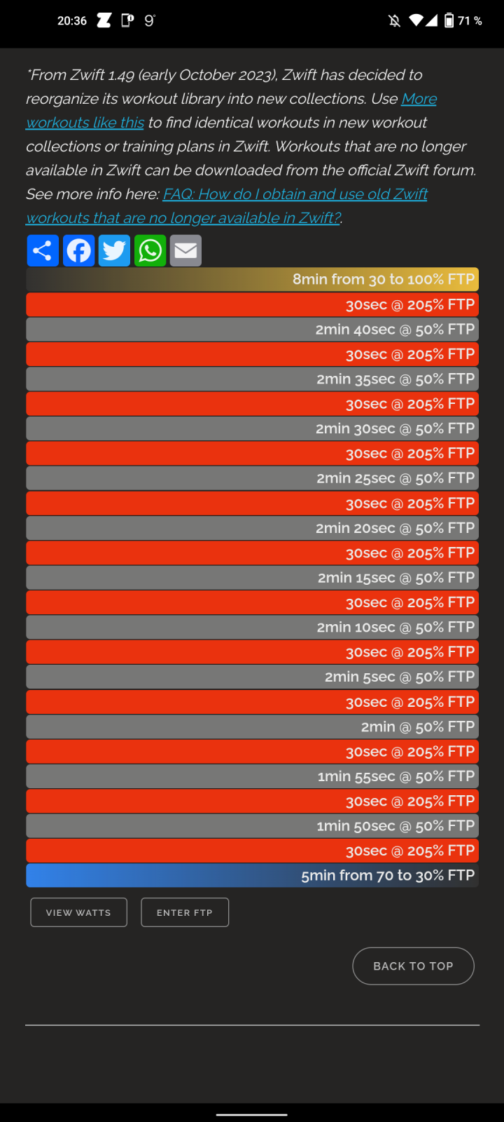

Bin heut mal "The Wringer" bei Zwift gefahren. Aufbau gibt's im Anhang :)
Was soll ich sagen, 6x ging das gut, dann musste ich runterregeln und bin nur noch 185% gefahren, mehr ging nicht☠️
Einmaliges Maximum über 30s liegt bei mir bei 233%. Kann man irgendwie sagen, was "gut" und was "schlecht" wäre?
Auf jeden Fall muss ich sowas wohl öfter mal fahren :D

Relativ ausgedrückt kann man das kaum beurteilen. Typ Tony Martin wird kaum über 200% kommen. 100kg Hobbyfahrer mit Sprintergenen schafft auch gerne mal 400% FTP.

Ich bin die Einheit letzte Woche auch gefahren, fand ich schon sehr extrem. Auch zu Anfang die Rampe und dann den 1. 30‘er. War ich nicht drauf vorbereite und einen Tag später hab ich Husten bekommen, werde ich nicht mehr fahren 😉
