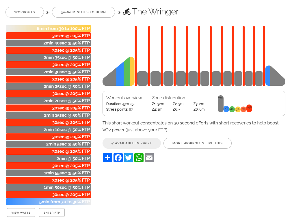

Die Idee kam durch ein Workout aus dem 4wk FTP-Booster von Zwift: Day 2 - HIT 45sec

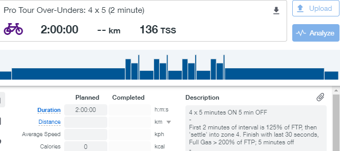

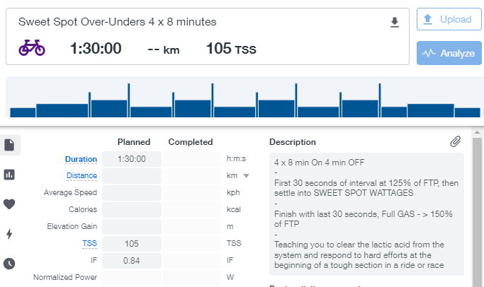

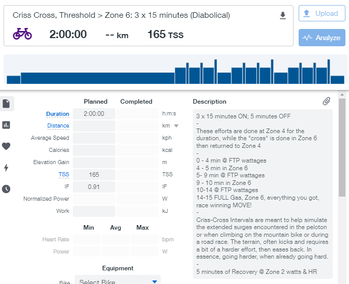

Statt Sprints würde ich in der spezifischen Vorbereitung auch eher richtig eklige Over-Unders fahren. Tempowechsel zu verkraften ist meiner Erfahrung nach wichtiger als "Explosivität".
