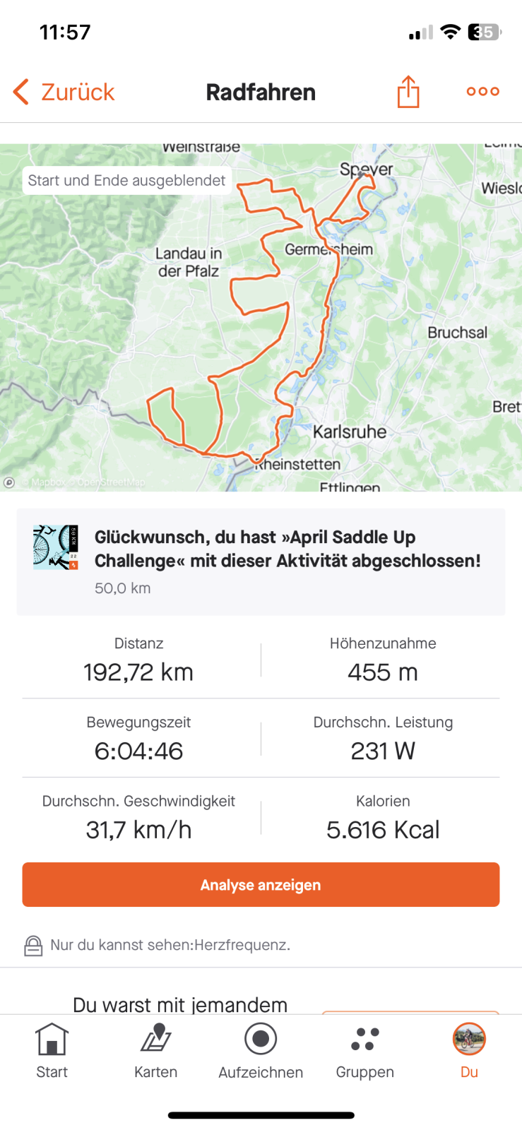

Wenn jemanden das schlechte Watt/Geschwindigkeits Verhältnis wundert. Das war mit einem Gravelrad mit 40er Reifen. Leistung ist gemessen nicht geschätzt.

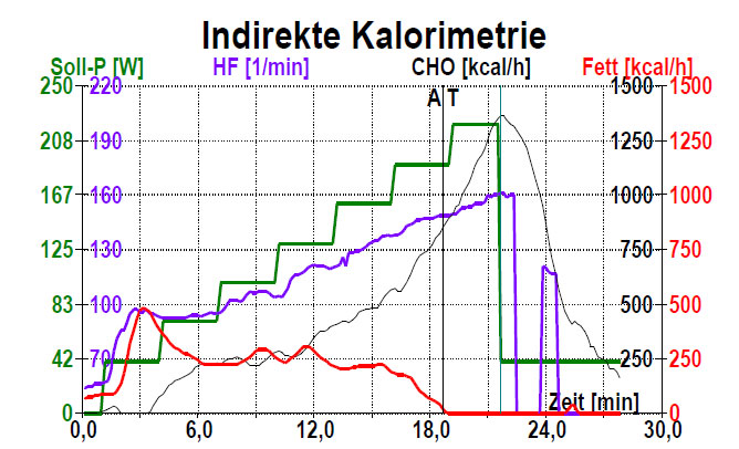

Auch im Grundlagenbereich, gerade an der oberen Grenze des GA1 Bereichs, FATmax, ... verbraucht man schon ganz schön hohe Mengen an Kohlenhydraten.
Hier mal eine Messung einer Radfahrerin:
Gefunden auf: https://www.bewegungsfelder.de/fat-max-fettverbrennung-optimieren/
Ihre Schwelle liegt ca. bei 190w. Bei 12min wo Kohlenhydratverbrauch und Fettverbrauch noch gleich hoch sind, tritt sie ca. 70% von ihrer Schwellenleistung. Das würden die Meisten wahrscheinlich als Grundlage bezeichnen.
Hier ist ihr Kohlenhydratverbrauch bei ca 250kcal/h (ca. 60g pro Stunde).
