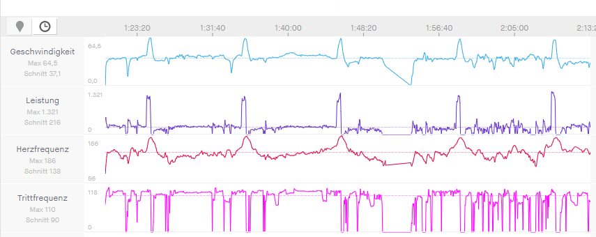

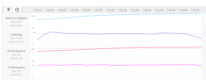

Weil auch immer mal das Thema Sprints oder 30-30er aufkommt, und ob 8-Sekünder besser sind, alle paar Minuten.. hier mal van der Poel mit einem Mix aus Beidem, heute mit "paced 30-Sec-Sprints". Alle 10 Minuten je einer a 30 Sekunden mit ca. 1.000 Watt, insgesamt 8 Stück. Hab das gestern einmal mit 800 Watt geschafft, aber ich arbeite auch noch an mir. Das sind die von ihm:

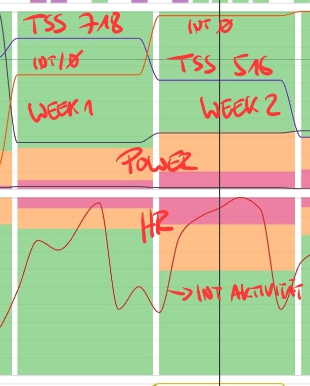

Ich brauche mal euren Rat, wo ich mit TSS als Summe nicht so recht weiter komme. Vor 2 Wochen hatte ich über 13 Stunden Fahrzeit mit über 700 TSS. Letzte Woche nur 7 Stunden mit etwas über 500 TSS. Die Einheiten waren aber auch umso effektiver. Runtergebrochen sind das weit mehr TSS je Stunde. Kennt wer (vlt. in Intervals) einen Wert der dieses Verhältnis ausgibt oder widerspiegelt? Ja, ich kann einfach selber rechnen, bin aber auch neugierig ob es nicht was gibt. 😎

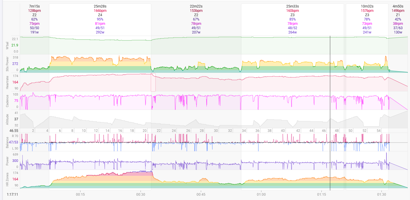

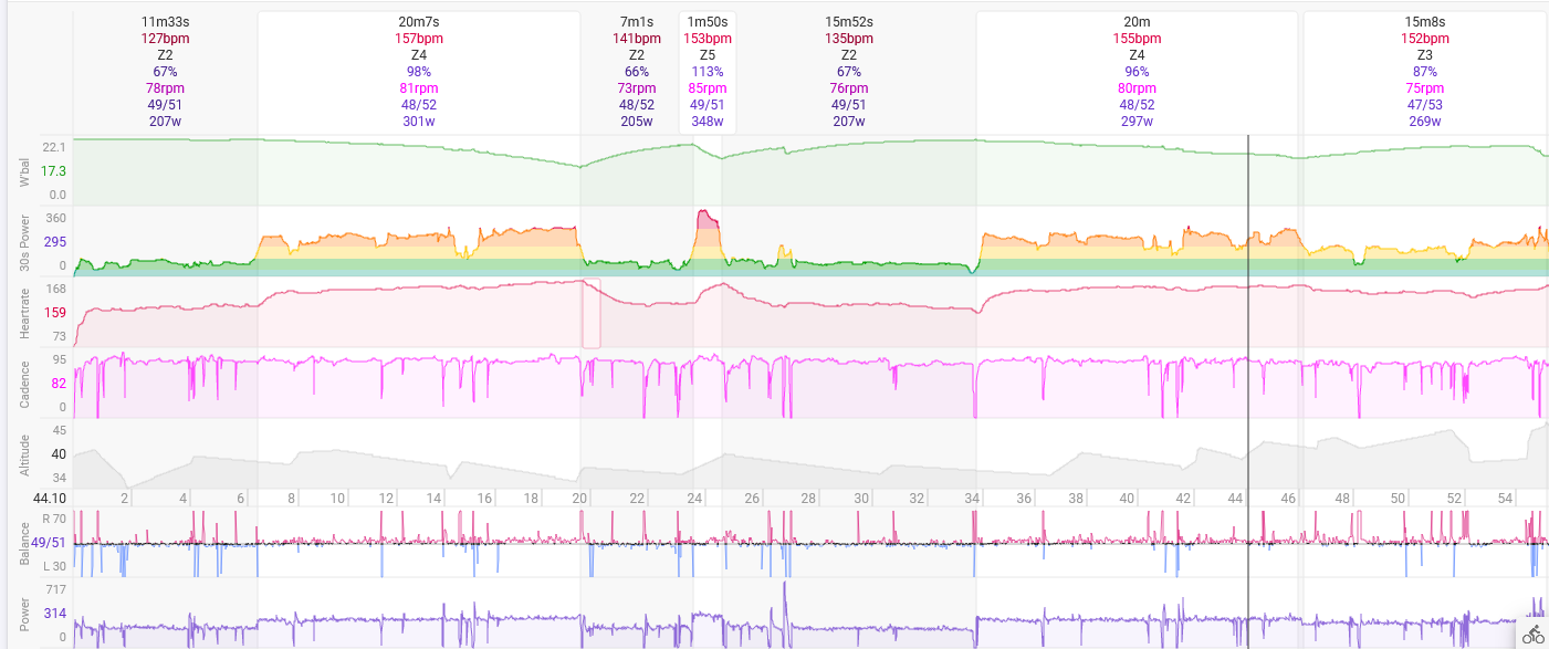

Hier mal 2 SST Fahrten:
Da ich gerne längere Strecken fahre und da auch gern mal was flotter ist für mich das SST-Training irgendwie besser geeignet, da ich die Fortschritte dort in diesem Jahr gut spüre.

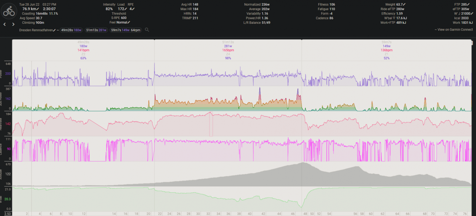

Dazu dann noch paar Grundlagenfahrten mit immer mal wieder VO2Max Segmenten:
Wenns regnet, dann würde ich auch mal wieder 3x13x30/30 VO2Max Trainings machen auf Zwift :)
Letztlich siehst du den Unterschied am IF = Intensity Factor. Bei Training Peaks oder bequemer bei WKO5 kann man den wöchentlich/monatlich mit Volumen, TSS, EF, km usw. Sich anschauen. Wahrscheinlich geht es auch bei Intervals in der Übersicht?
Intensität ist ein Indikator. Wenn ich aber in einer Woche auch nur 30 Minuten mit 100% Intensität trainiere, ist die gesamte Woche trotzdem bei weitem nicht so belastend wie 20 Stunden bei 70%.
Darf ich fragen was mit Volumen und EF gemeint ist?
Volumen = Gesamtstunden
EF = Efficiency Factor.
Wenn du dir die Daten darstellst erkennst du, ob sich in den Wochrn Intensität/Volumen verschoben haben, wenn z. B. Eine Woche 18h hat IF 0,65 während eine andere 9h und IF 0,78 z.B. aber klar, jedes einzelne Intervall siehst du damit nicht. Ich gucke mir auch noch den Gesamtenergieverbrauch an. Der wird mit zunehmender Fitness (steigender FTP) natürlich höher auch wenn Volumen/intensuität gleich bleiben.
