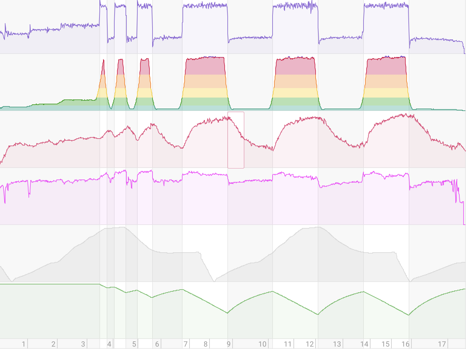

Heut gab´s mal wieder meine verhassten HIT-Intervalle, oder zumindest den Versuch davon. Bin wieder in einer Art Pyramide gefahren, 1x 2 min L6, 1x 3 min L5, 1x 3 min L5, 1x 2 min L5, 1x 1 min L5 und 1x 1 min L6. Heut ging garnix.
Im Vergleich zu den Intervallen vom Dienstag, also quasi lange, intensive Intervalle, zu kurz und sehr intensiv, bin ich bei den kurzen so viel schlechter... Ich trete da kaum mehr Watt als bei den langen Intervallen. Ich bekomm das vom Kopf her nicht hin, obwohl der Puls heut bis 196 kam, Maximalfrequenz ist 202. Wahrscheinlich muss ich die einfac öfter solche kurzen Dinger fahren, um da mal klar zu kommen.
Danke intervals, dass du die Pausen in bei den Intervallen anzeigst... Daher hab ich mal die Intervall-Tabelle angehangen :)
P.s. Anscheinend hab ich einmal RUndenstoppen verkackt, da fehlt ein 3 min Intervall :D

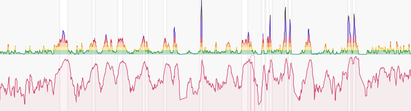

Versuche ja gerade ein stümperhaftes Last-minute Tapering für das Rennen am Sonntag. Mo noch lange oberes L2 gefahren, Di/Mi nur 90' locker gerollt. Heute ein bisschen Intensität um die Beine frisch zu halten. Freestyle an ein paar Wellen. Die 3' haben direkt den Stecker gezogen und danach ging nix mehr. Power aber überraschend gut, dafür dass ich seit Wochen nur unterschwellig rumfahre. Musste mittendrin auch den Umwerfer schalten, das dauerte leider 3-4" und hat ein paar W im Schnitt gekostet.
Morgen nochmal 2h locker, Sa dann 2h Strecke angucken mit ein paar Openern und dann wirds vielleicht ein ordentlicher Auftakt.

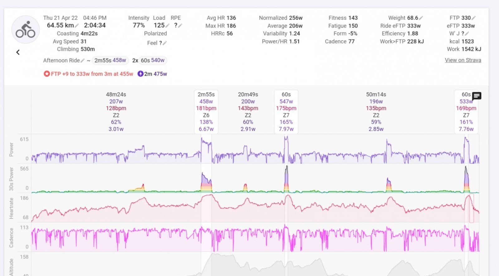

Da ich das Gefühl habe, dass mir die 30s Sprints als neuer Reiz gut tun heute wieder 30s all out x5 gefahren und dabei wieder neue Bestleistung mit 825W über 30s geschafft.
Sonst habe ich die Woche schon mal reduziert. Montag 6h Endurance mit 246W Schnitt allerdings mit Mittagspause, dann zwei Tage Ruhe. Heute die Sprints und am WE noch L4 am Berg und etwas Tempo. Nächste Woche wird dann getapert mit kurzen Einheiten mit etwas Intensität.

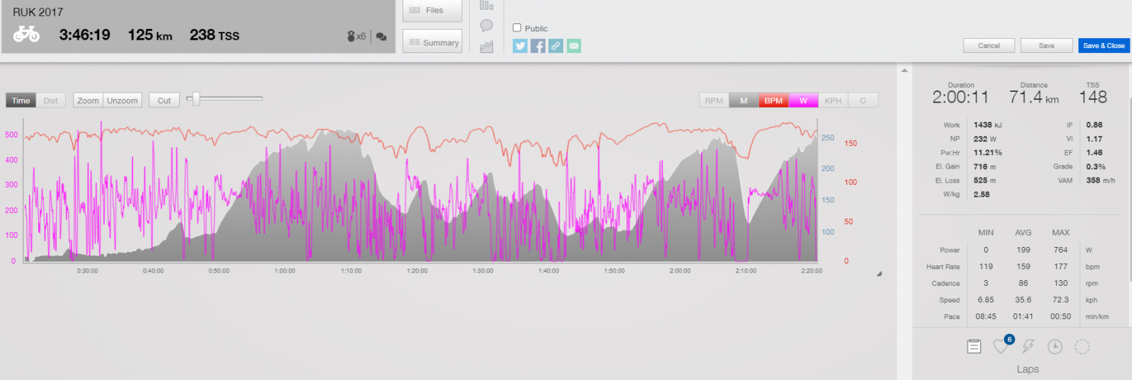

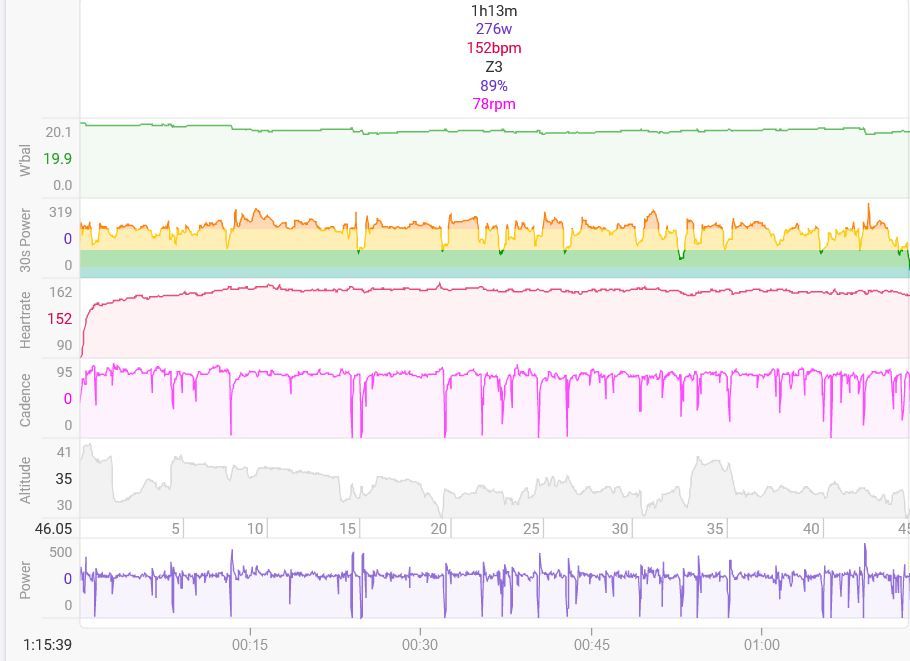

Ich zeige mal eine Aufzeichnung aus dem Rennen 2017, nur die ersten beiden Rennstunden.

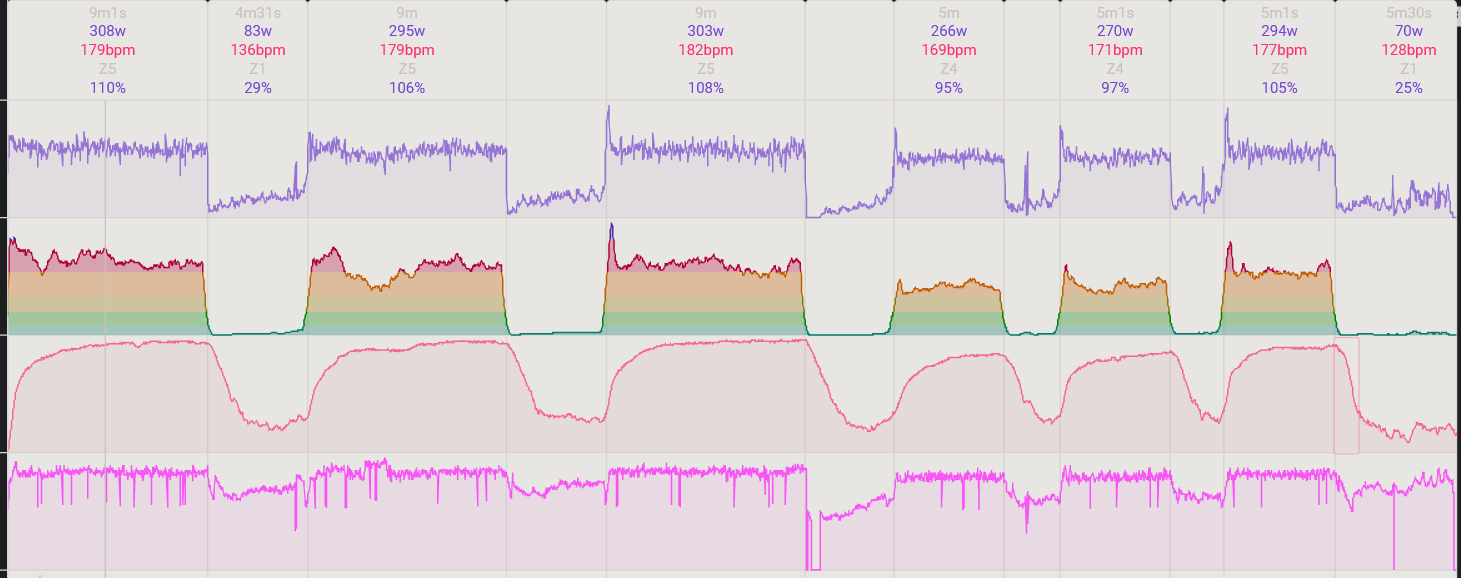

Bei mir gabs heut wieder geplant 5x 9 min L4, wie immer isses L5 geworden. Danach bin ich knapp 1,5 Stunden in Begleitung gefahren und die letzte Stunde hab ich versucht nochmal mit ein wenig mehr Druck zu fahren. Ging gut. Da intervalls wieder die Pausen anzeigt, häng ich die Intervalltabelle mit an.

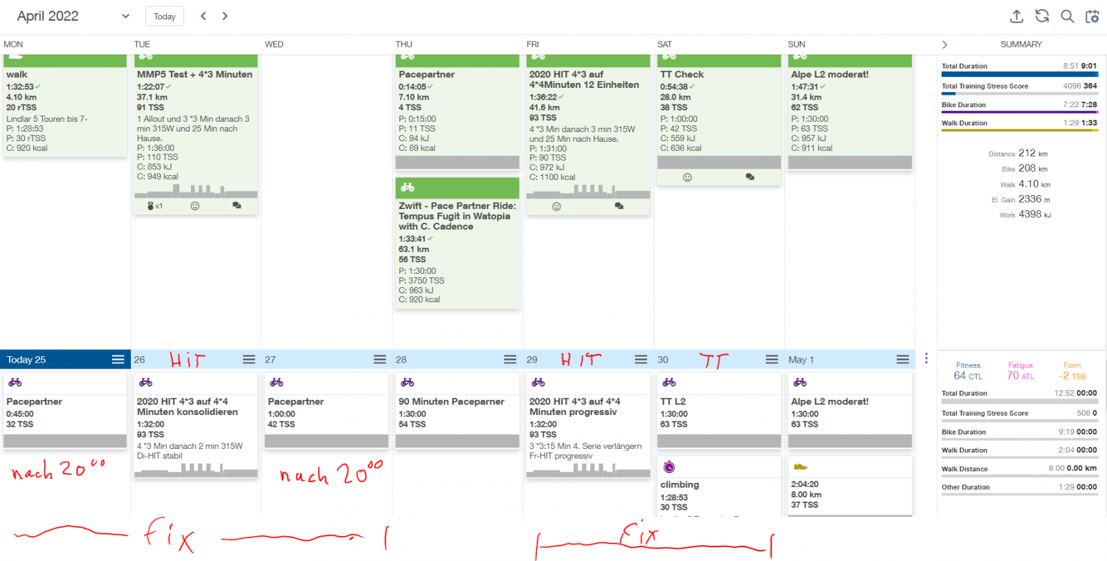

Hier noch der Wochenplan Di und Fr HIT.
Die letzte Woche hat so funktioniert.
Für diese Woche nun:
Mo und Mi (späte Einheiten) auf Zwift. 2* HIT (Di, Fr) draußen am Berg und einmal TT-Gewöhnungstraining.
Do und So habe ich recht lange Zwifteinheiten geplant. Mal sehen ob ich dazu Lust habe.
Noch mal überarbeitet (25.4.)

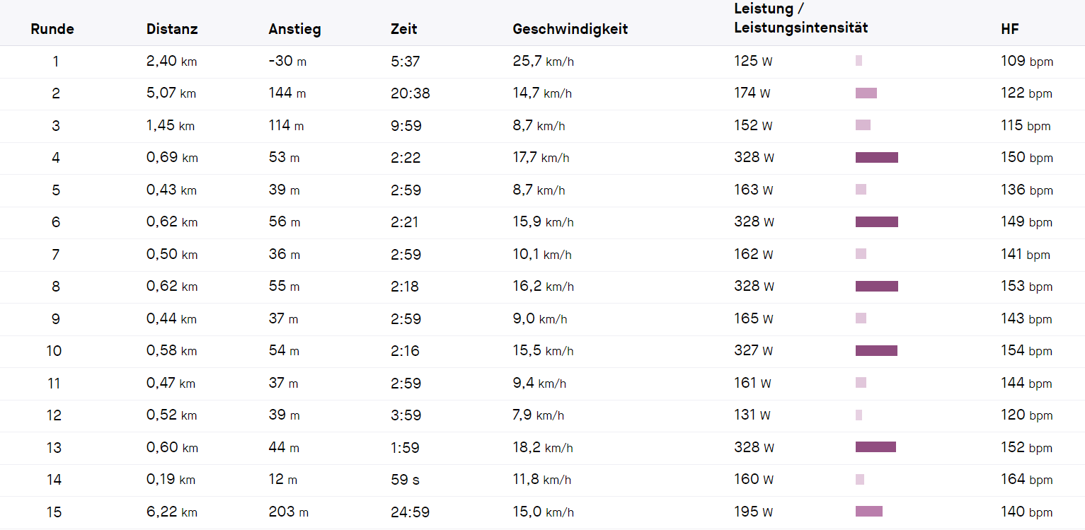

Heut gabs 3x 9 min L5 und 3x 5 min L4. Zur Abwechslung mal auf der Bahn, allerdings war es garnicht so einfach, gleichmäßig zu fahren. Berghoch geht definitiv einfach, morgen nochmal ein Trainingsrennen und dann nur noch Grundlage bzw. am Samstag eine Vorbelastung, dann geht´s für mich zum ersten mal zur Skoda Velotour Frankfurt :)
