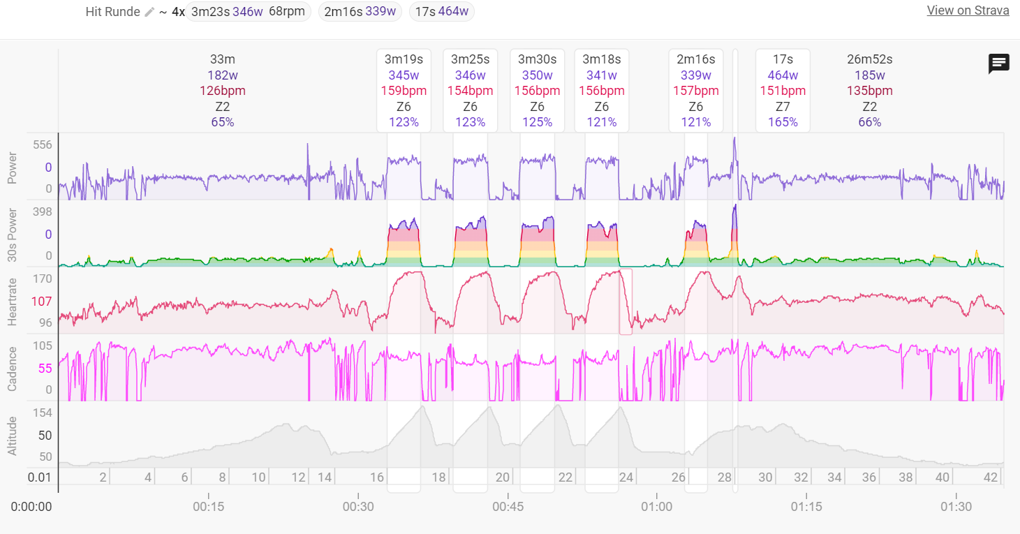

Genau, bin ja TdE gefahren da Eschborn bei mir “ausfällt“. Aber selbst wenn, wäre ich heute wohl die Belastung gefahren, … dann morgen Badminton, im Fall des Rennens wäre dann der Rest der Woche locker.
Jetzt wird’s am Samstag ne lange Runde in die holst. Schweiz oder an die Ostsee, daher Do+Fr bisschen HIT.
Vor der TdE bin ich Montag (40 min) Rennen, Dienstag so ein Training wie heute, Mi Badminton, Do+Fr+Sa je 30 min locker plus Fr 30 min HIT gefahren.
Passte ganz gut, denke ich.

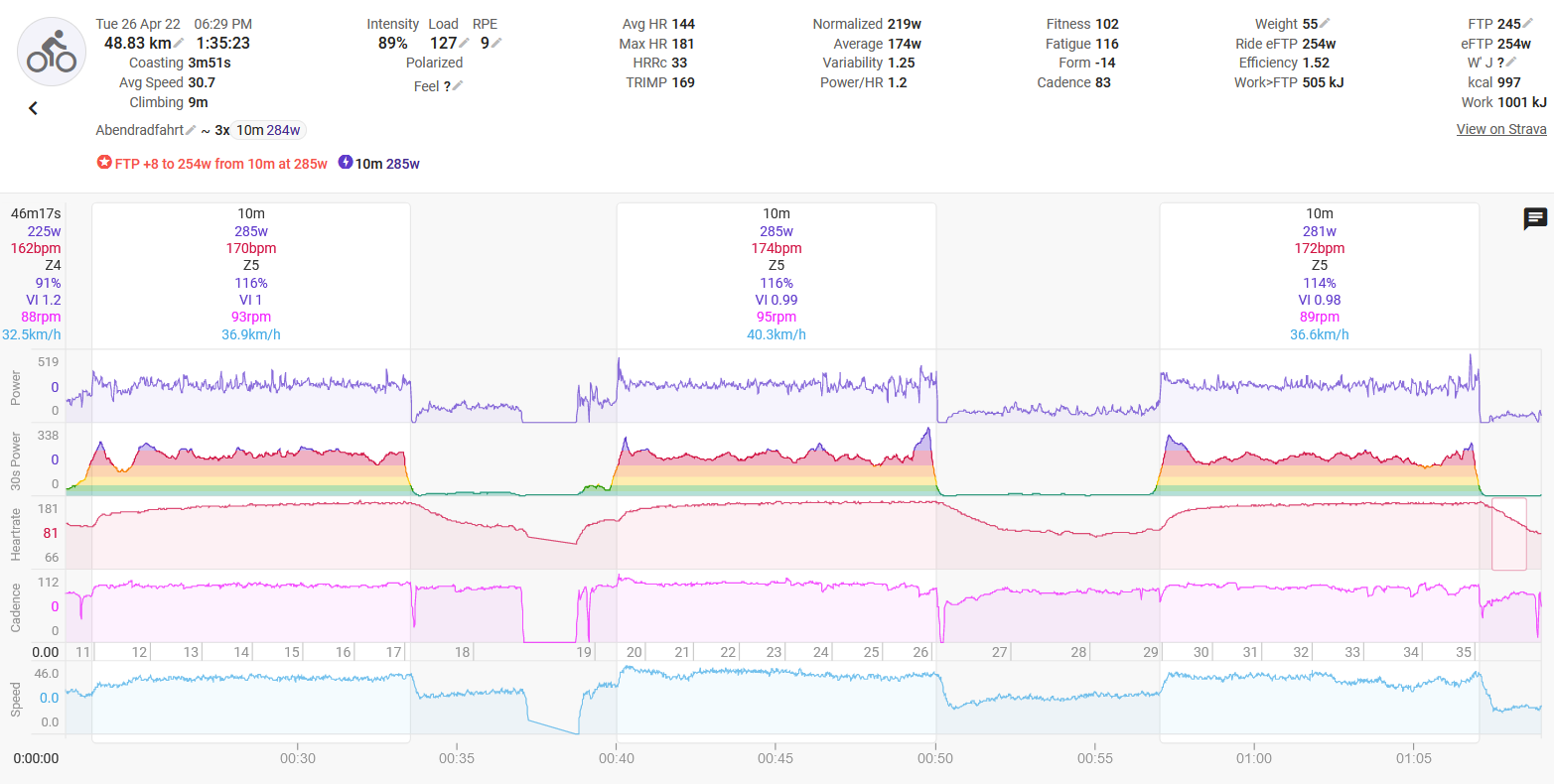

Ich bin heute mal wieder Zehnminüter gefahren - wie immer draußen auf dem Land und wie so oft mit dem typisch norddeutschen böigen Wind. Wegen Zeitmangels nur drei Belastungen, dafür aber spontan auch mit mehr als den geplanten 110%.
Nachdem ich die letzten zwei Wochen aus verschiedenen Gründen keine Intervalle gefahren bin (aber recht viel Grundlage), war ich mir nicht sicher, wie es laufen wird. Aber: Die ersten beiden Belastungen liefen viel besser als gedacht, beim dritten Intervall war ich dann absolut am Anschlag. Schön auch hier zu sehen: Leistung bricht ein, ich versuche mit Gang- und damit Trittfrequenzwechseln noch was zu retten.
Die 285w sind etwa zehn mehr als mein bisheriger PR über 10min, bin sehr zufrieden. Es ist offenbar Zeit, die FTP leicht nach oben zu korrigieren.

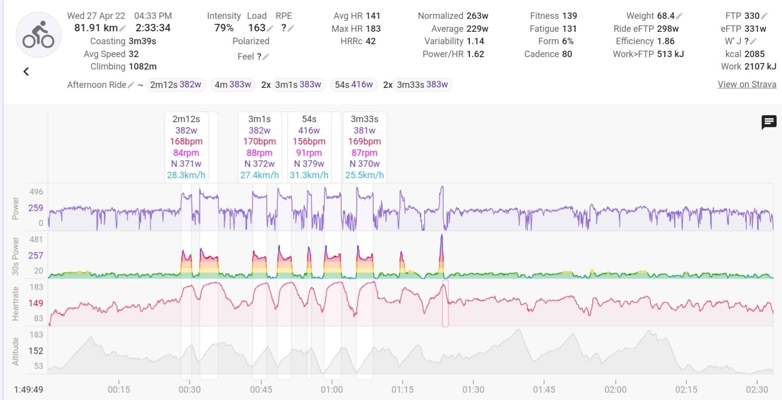

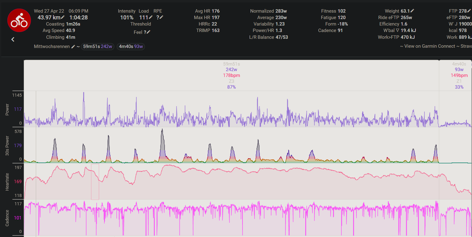

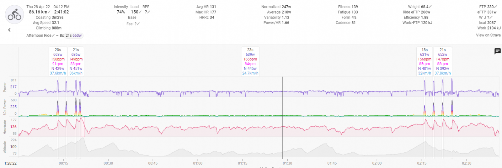

Mal wieder Mittwochsrennen... Die ersten 50 Runden, von 160, durften wir nicht attackieren sondern nur Wertungssprints fahren :D Lief ganz gut, wenn ich die Intervalle von gestern bedenke.

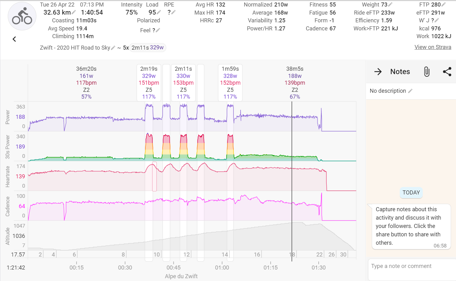

2x4x20". Beine überraschend schwer. CTL sinkt. Form steigt und an der Hf ist die Erholung deutlich erkennbar. Hätte aber gedacht dass die Frische auch in den Beinen spürbarer ist.
Ist bei mir genauso. Daher gestern noch 2x 20 Min SST gefahren plus 5x 40 Sec Sprint, heute dann Pause und morgen nochmal 4x 5 Min unterer SST Bereich, Rest locker über 50km.

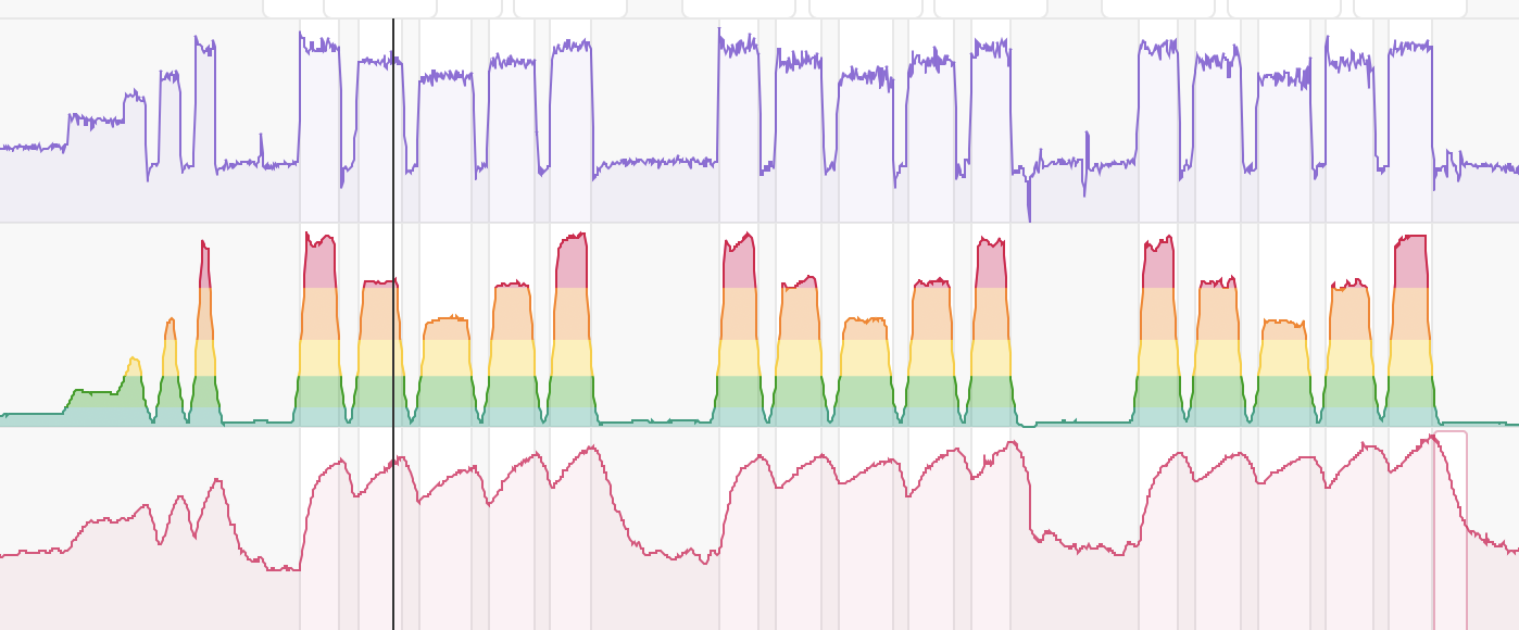

Gesten Vormittag noch mal diese Alternativen VO2max Serien gefahren – 1:30 min @ 117 %,, 1:45 min @ 107 %, 2:00 min @ 97 %, 1:45 min @ 107 %, 1:30 min @ 117 %; kann man auch ein Paar Prozent höher fahren wenn man es richtig hart mag;-) Findet man in ähnlicher Form in vielen Trainingsplänen/-Plattformen; liefern in kurzer (Trainings)Zeit viel TiZ.
