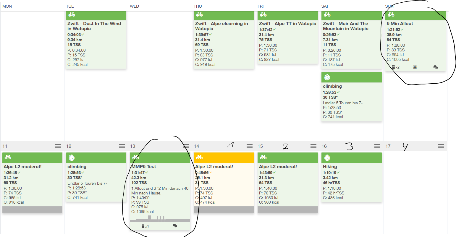

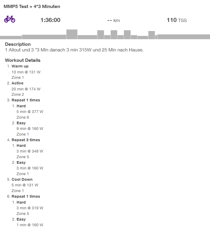

Habe ja im Winter meine aerobe Basis vor allem mit Tempo Workouts aufgebaut, bis 3-5x/Woche. Diese fahre ich auch jetzt noch ab und zu um diesen Reiz aufrecht zu halten, vor allem, wenn die ZEit nichr reicht für eine längere GA1 Fahrt. Außerdem noch das zweite Mal 30s Sprints all out gefahren. Dieses Mal (outdoor) ging deutlich mehr als letztes Mal.
Zweite Woche HIT.
Habe nach den ersten beiden HIT-Einheiten
5 Tage Pause gemacht.
Mal sehen ob der Allout-Test heute besser als letzte Woche ausgehen wird.
Das war nix.. Bin den Test zwei Minuten angefahren und habe dann gemerkt, das die Beine für 5 Minuten 370 W nicht gut genug waren.
Danach lief alles anders wie geplant. Kettensägenmassaker.

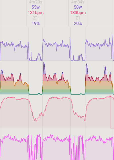

Hab heut auch wieder mit Intervallen angefangen, ich darf ja quasi den vorhergehenden Block nochmal fahren, hab das aber insofern angepasst, dass ich nicht 5x EB fahre, sondern nur 3x, auch wenn das heut zu intensiv war, 1x 9 min mit 107%, 1x 8:52 min mit 110% und 1x 8:46 min mit 112%. Ja, das mit dem richtig Pacen muss ich noch lernen :D
Aber davon abgesehen, dafür dass das letzte richtige Training der letzte Tag im Trainingslager vor 2,5 Wochen war, lief es überraschend gut. War beim letzten ein Bestwert über den Zeitraum.
