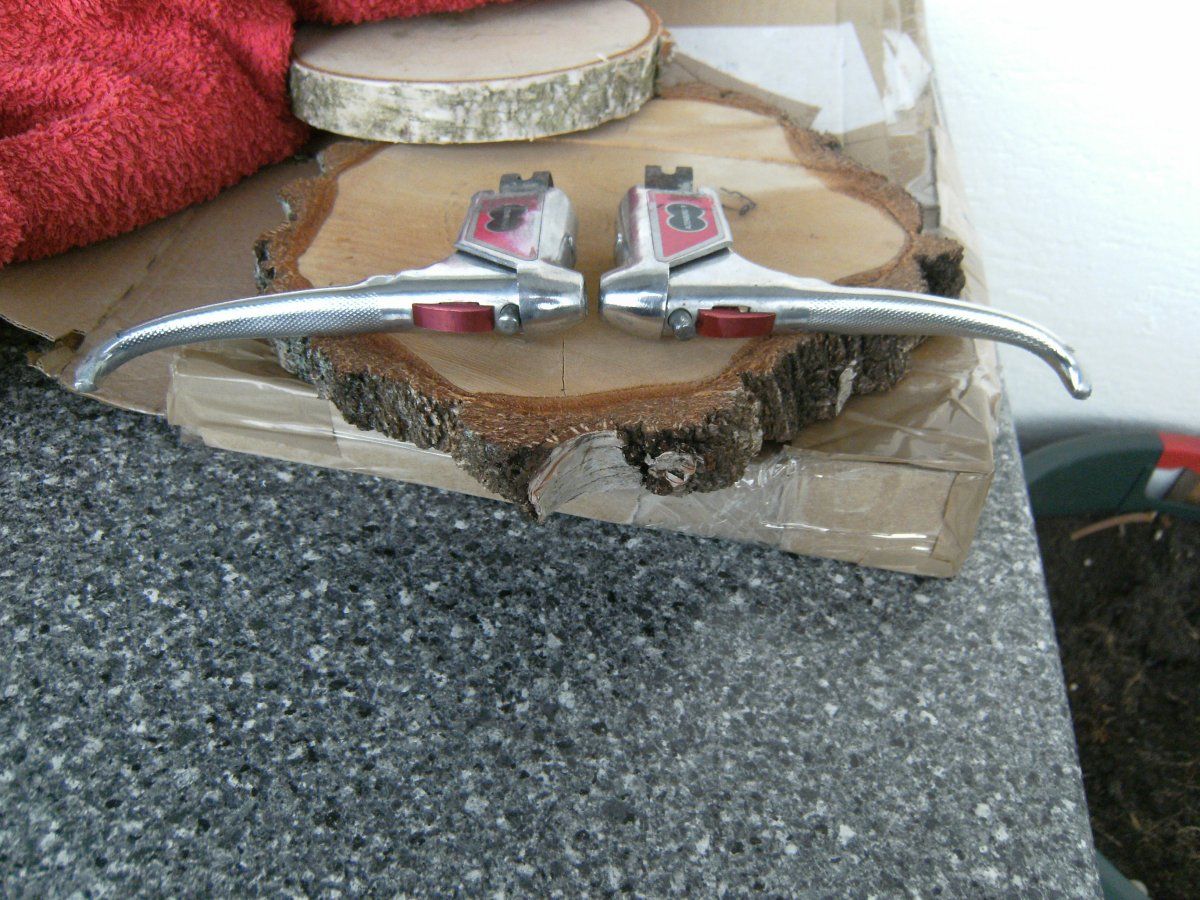

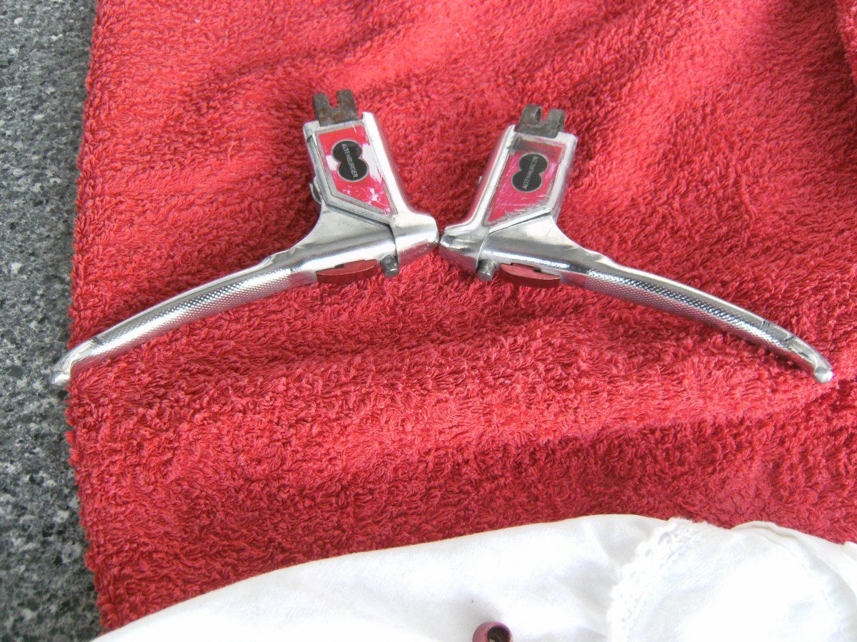

Die sind eigendlich ideal für Moustachelenker und Trainingsbügel, sehr stabil. Gibts auch mit "nicht geriffelten", also glatten Griffen und auch mit org. Weinmann Hoods in Braun.
Es gibt/gab auch als Alternative zu den Weinmännern optisch ähnliche Bremsgriffe von Saccon, Kunststoffgehäuse in schwarz und geriffelter Aluhebel

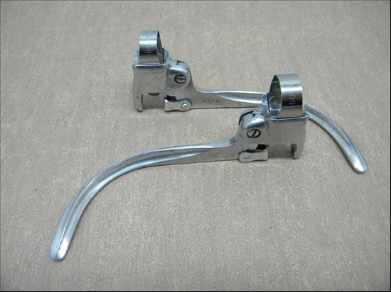

Mir gefallen die gelochten Mafac Course Hebel von @Davidnrw ganz gut:
Aber diese müssen wohl auch recht weit in der Biegung montiert werden.

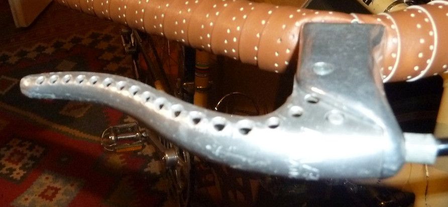

Irgendwas, was Richtung Arabeque oder Dura Ace 7100 würde besser gefallen (gelocht oder Schlitze)

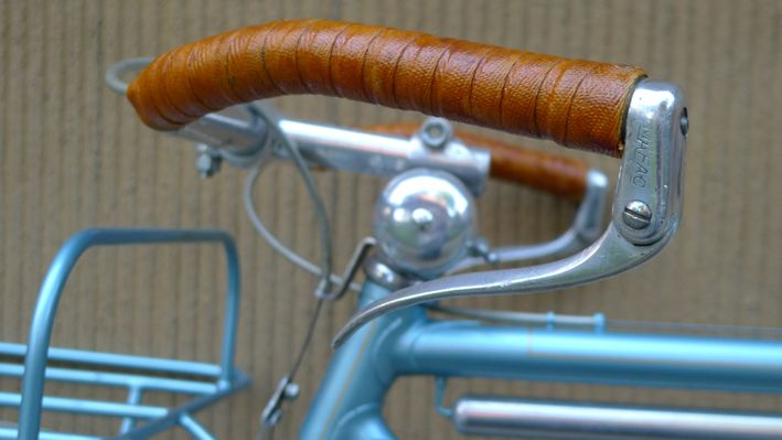

Mal als Tipp:
Rennbremshebel in der Biegung gehen nur gut, wenn der Lenker "zweidimensional" ist. Sobald der auch noch einen "Rise" hat findet man meist keine gute Position in der Biegung, in der man die Haende nicht doof abwinkeln muss.
Die Rennbremshebel machen die Lenker immer etwas breiter und werden mit 2 Fingern bedient. Muss man auch wollen.
Inverse Hebel bieten sich an, wenn die Griffenden kurz sind. Ist das Griffende bis zur Biegung sehr kurz muss ein "normaler" Hebel recht weit nach hinten wandern (wie im ersten Bild) und man fasst dann beim Bremsen schon fast hinter dem Lenker - nicht so schoen.
Bei den inversen Hebel gibt's 2 Typen - das Kabel verlaeuft aussen am Lenker oder im Lenker. Im ersten Fall muss man das mit einwickeln (dann gehen keine Griffe), im zweiten Fall muss auch eine gute Stelle am Lenker finden, wo das Kabel wieder raus kommt (und dann schoen zu den Bremsen laeuft)
