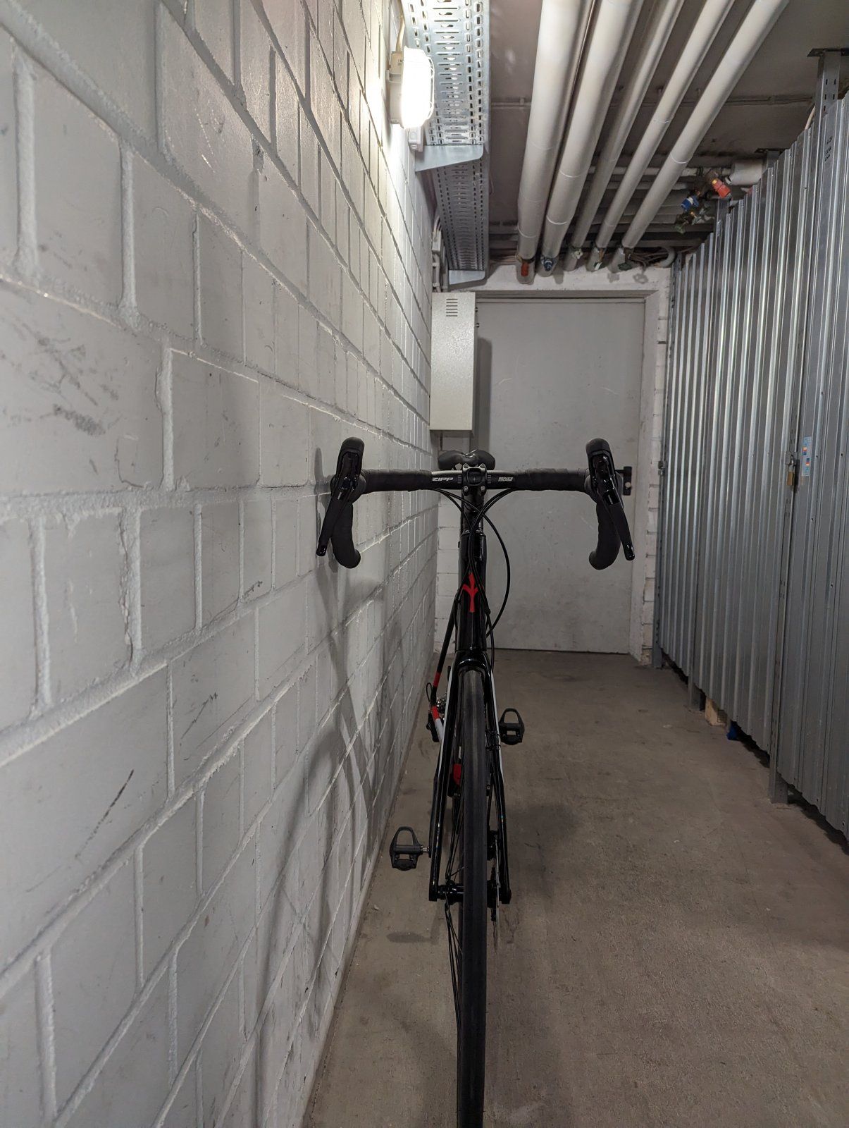

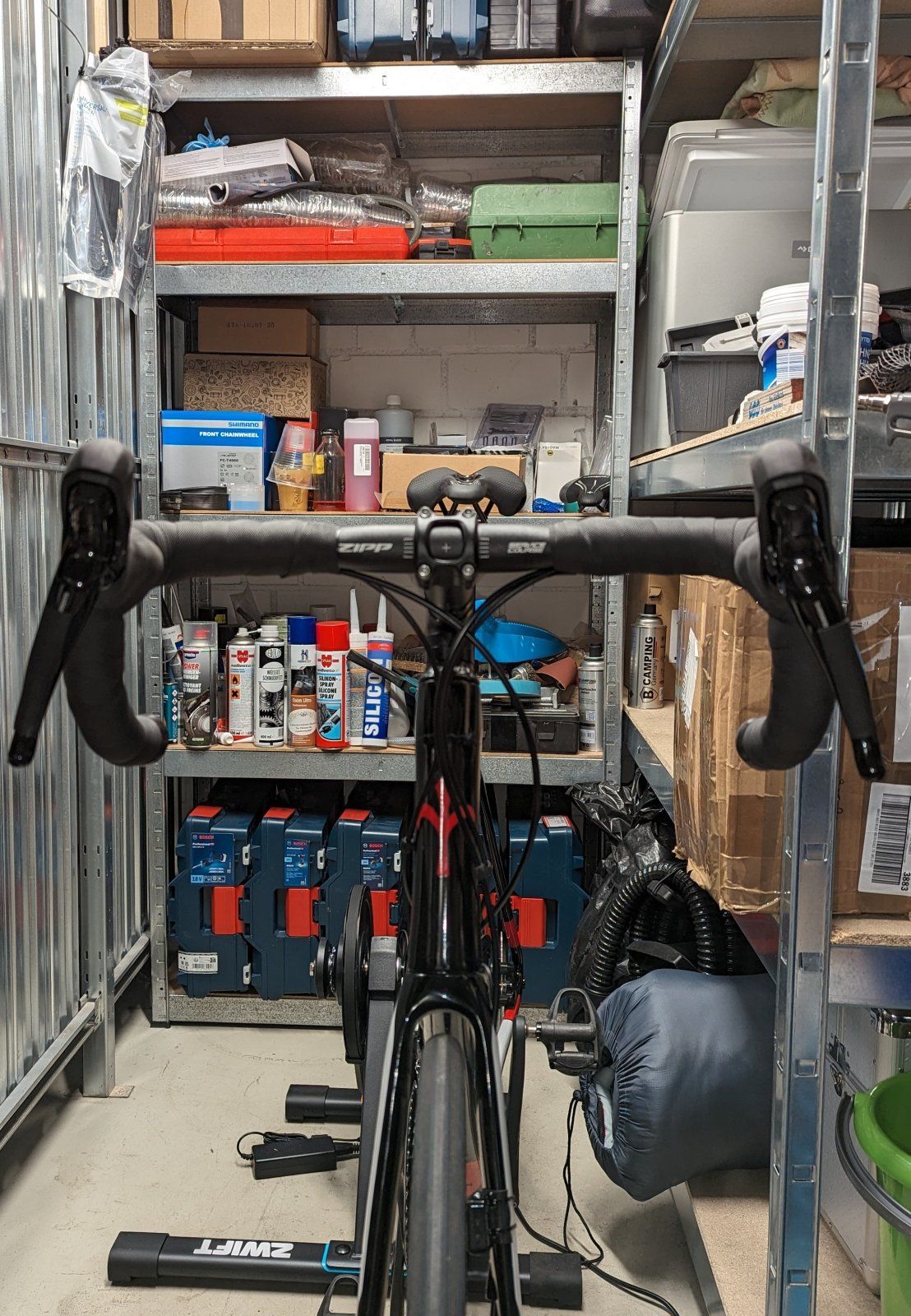

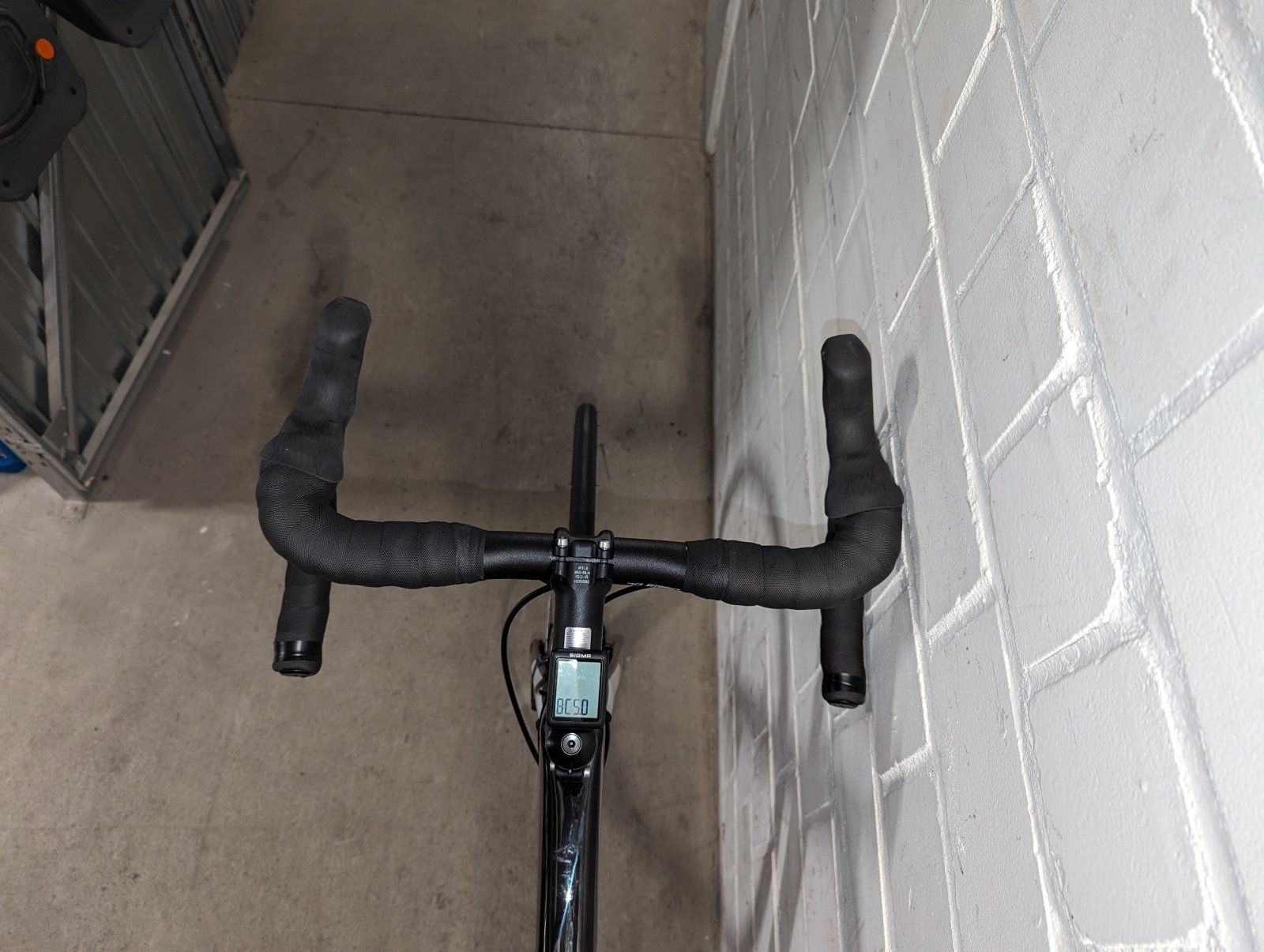

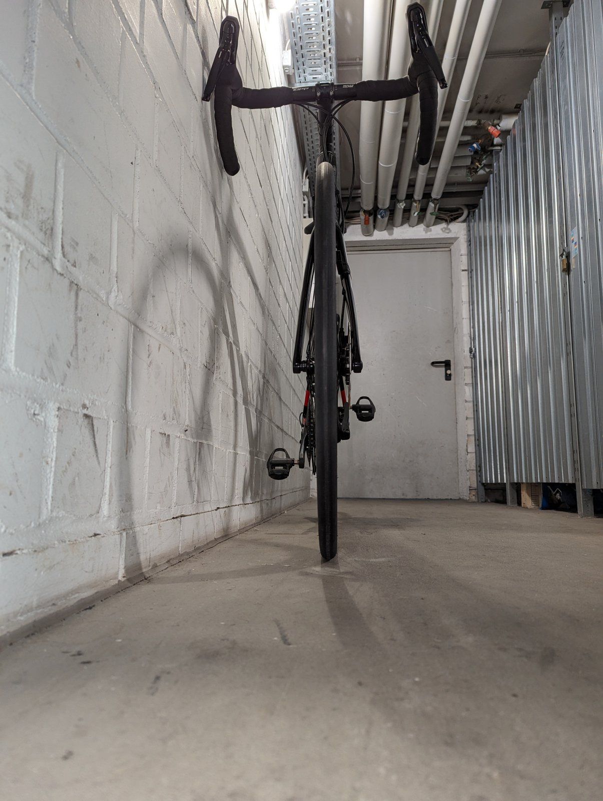

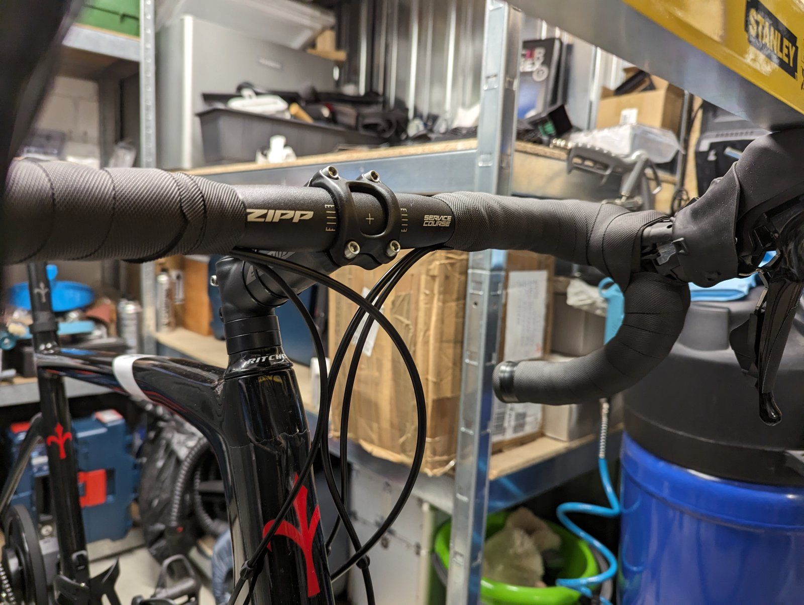

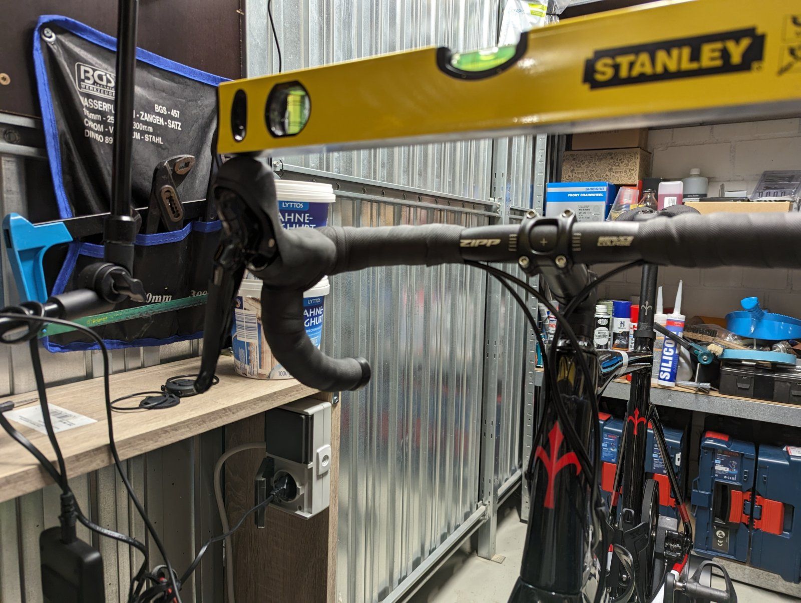

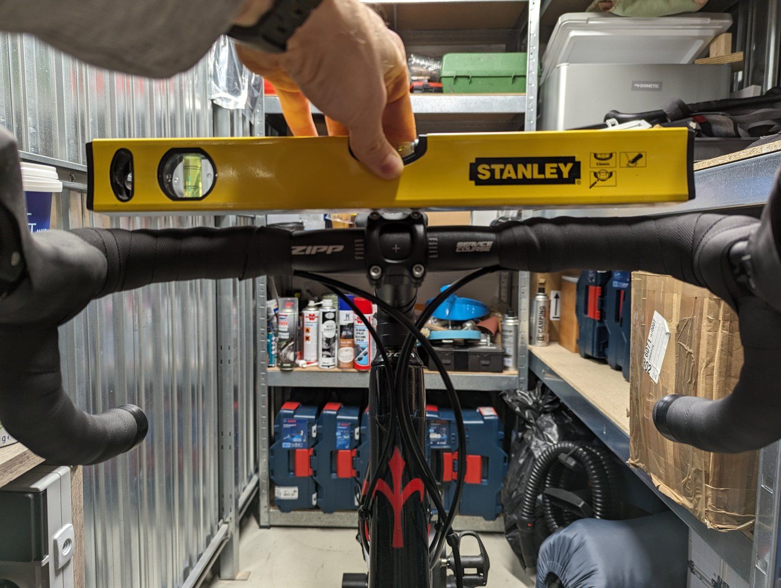

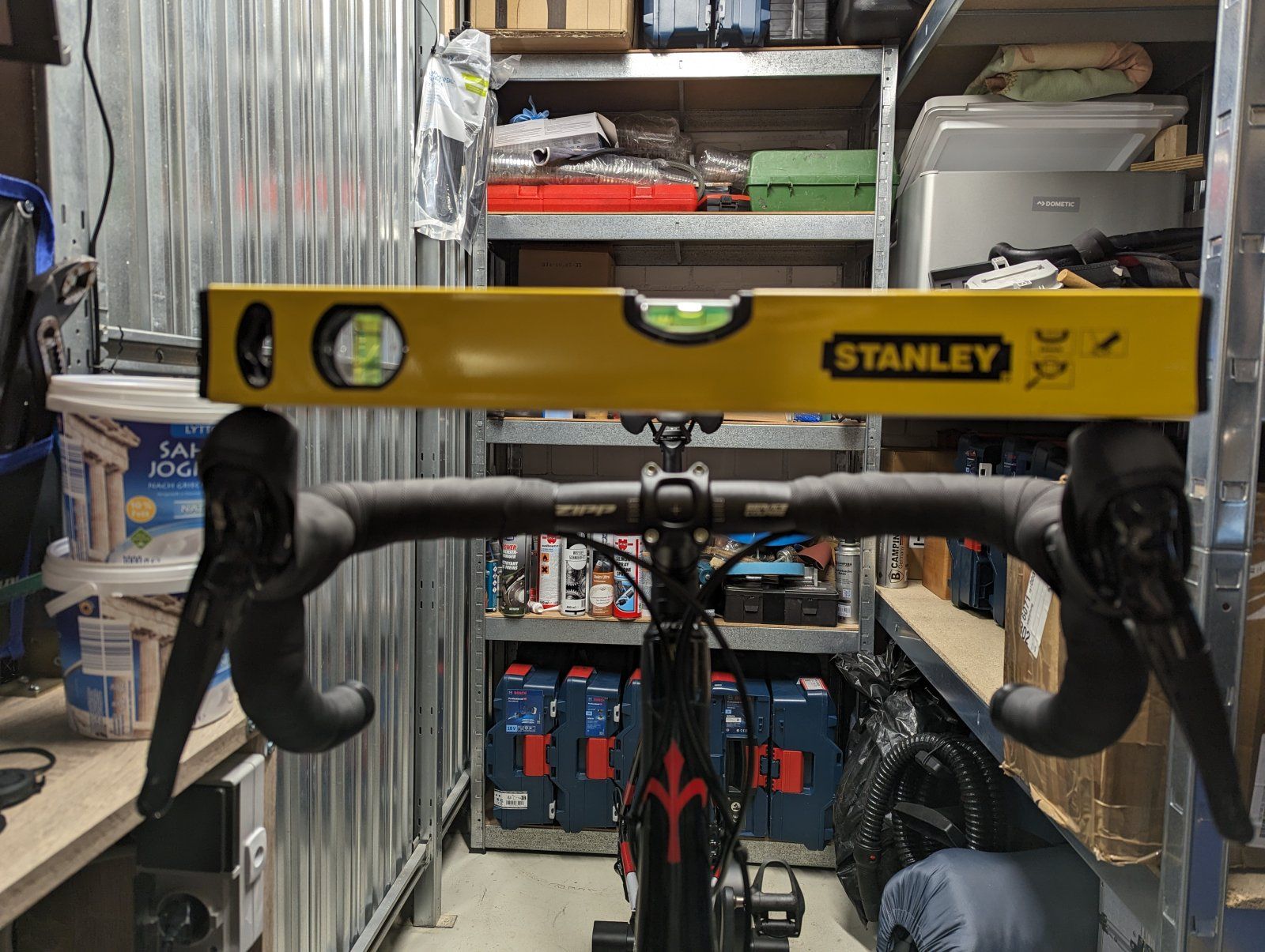

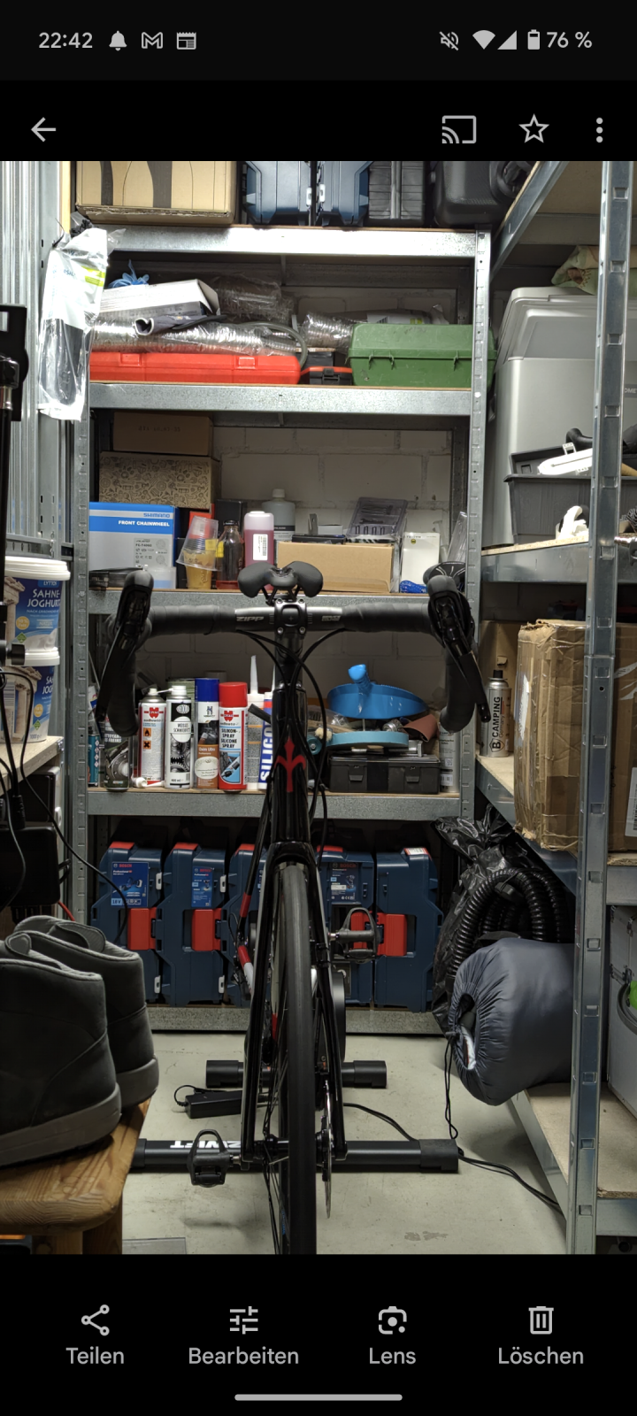

Guten Abend,
Hab am 29.12.23 mir den gleichen Lenker Verbaut wie am Gravelbike weil dieser mir an sich gefällt und günstig ist und zwar den Zipp Service Course 70 Ergo.
Hab es abends Montiert und am nächsten Zag war ich Krank bis heute. Ich war gestern kurz im Keller und dachte mir.....ah Hast vergessen mit der Waage die hörnchen zu Prüfen.....obwohl ich alles bemessen hab und es optisch gleich war von der höhe hab ich es nach der Waage trotz Doppelwicklumg in Waage gekriegt.
Dann fiel ich vom Latschen als ich schaute wie es optisch aussieht und naja...schaut selbst.
Kann man heraus machen was Krumm ist?
Bike ist im Zwift hub One Montiert.

Zwift Hub schief? Könntest Du am Rahmen (Sitzrohr) messen wenn das Sitzrohr nicht konisch läuft.
Rad vlt unsauber in die Rolle eingespannt? Oder Boden schief?
Das Rad sieht auch nicht so aus, als würde es senkrecht stehen, wenn ich das Regal daneben dazu vergleiche
Wasserwaage ist halt nur tauglich wenn das Rad zu 100% senkrecht fixiert ist und das Vorderrad 100% mit dem Hinterrad fluchtet. Deine Bauteile sind bestimmt okay. Musst nochmal ran....und dann wie in #6 beschrieben

@all, ich nehme die Wasserwaage in die Hand uns nehme die Waage an Teilen wo ihr es Empfohlen habt!
Gute Nacht.
mit der tischmethode stellt man sicher, dass von unten gesehen alles gleich ist. wenn beim alulenker die drops unterschiedlich sind, bringt das gar nichts. ich würde das ganze fahren und prüfen, dass ich gerade drauf sitze.
ich fahre hier einen ritchey streem 2 mit 10grad unterschied am letzten teil der drops. die markierungen sind gerade, der oberlenker auch. auf dem tisch sah das ganze schlimm aus. laut ritchey innerhalb der toleranz und beim fahren nicht zu bemerken.

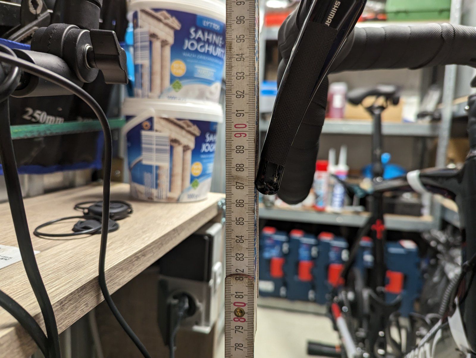

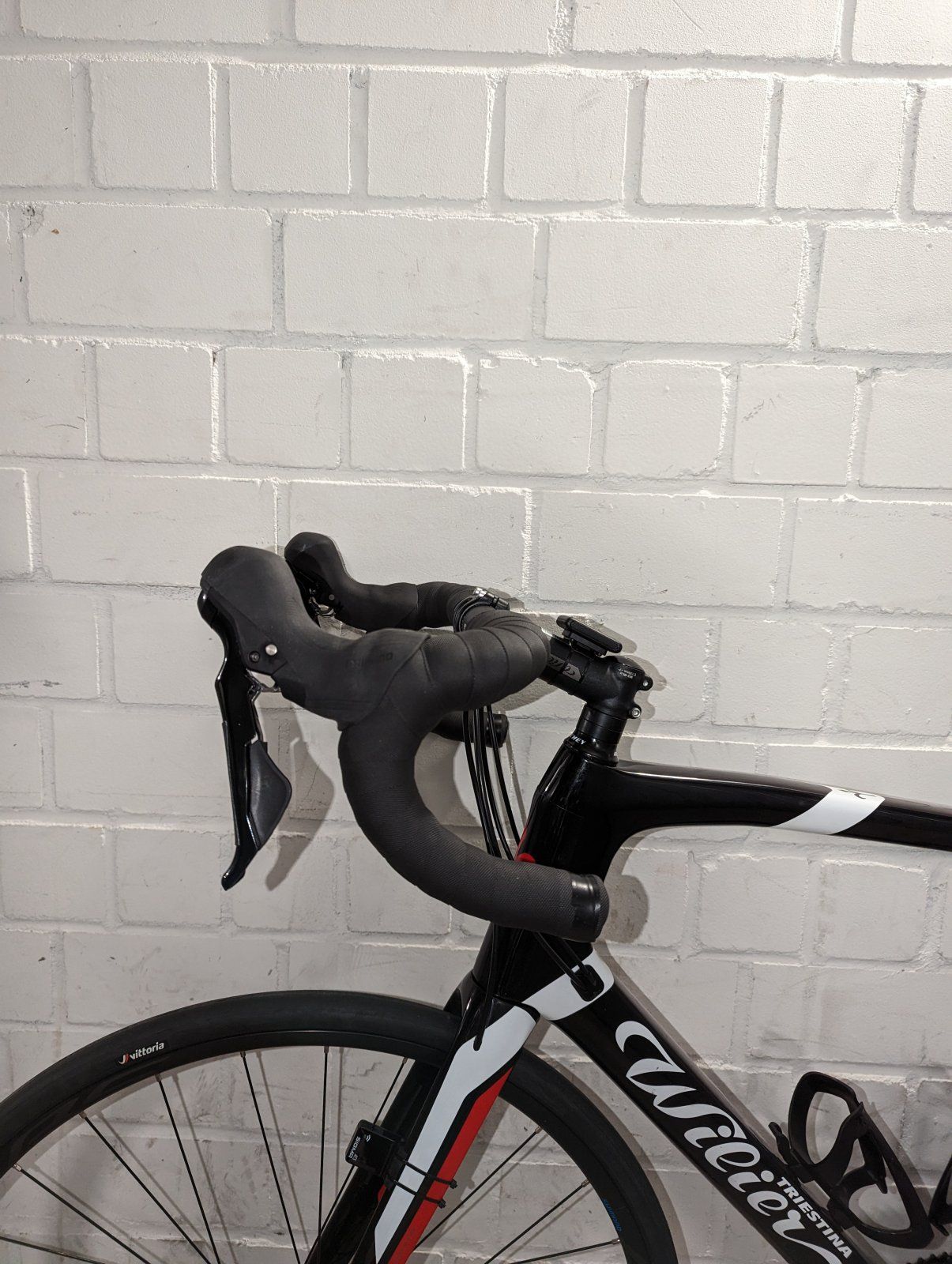

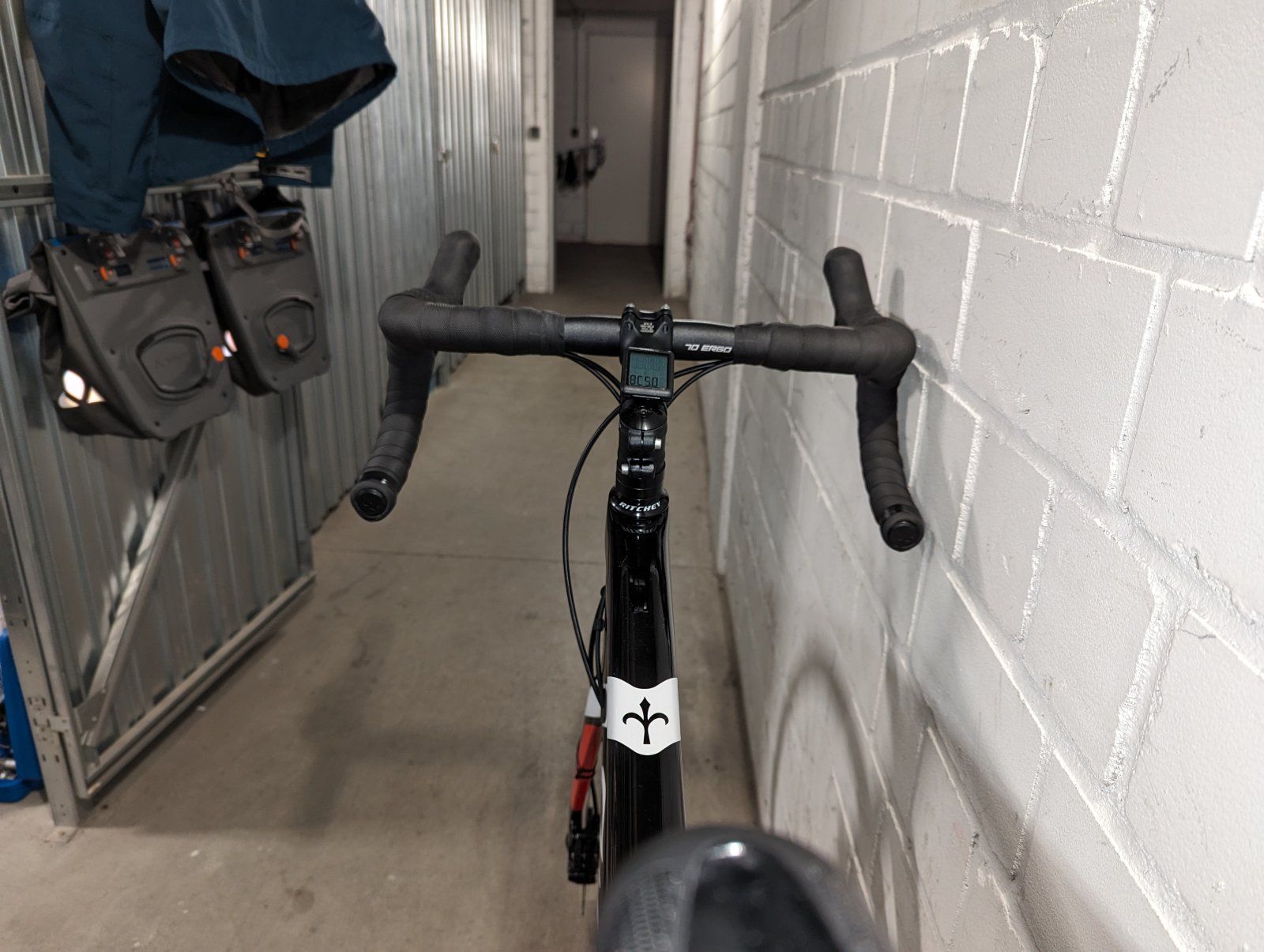

Mahlzeit,
Anbei bilder von dem Problem mit der Achse hinten beim Einspannen von Felge und/oder dem Smarttrainer.
Der Rahmen müsste tiefer damit die Steckachse passt...mit etwas Felge nach Links Drücken klappt es dann aber ist ja nicht Richtig.

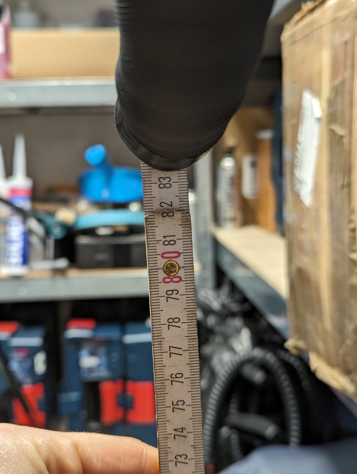

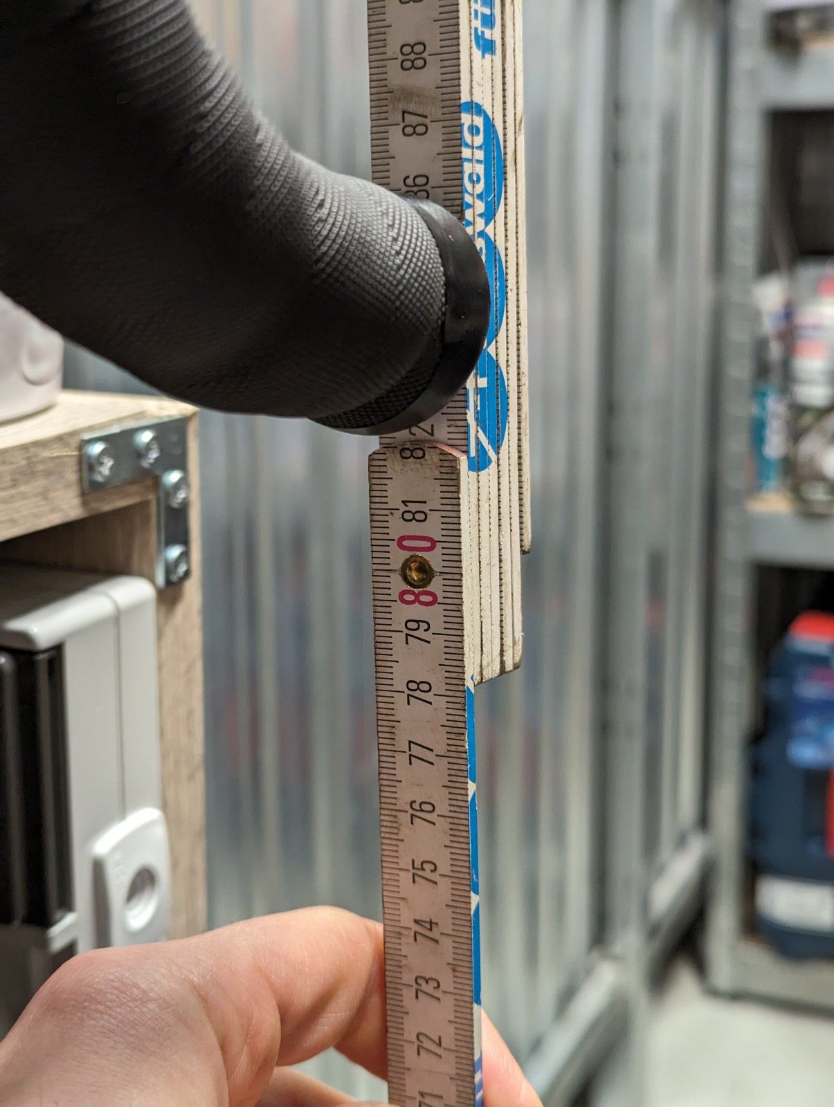

Hab jetzt das Rad aus dem Trainer genommen und nirgends einen Punkt erwischt der ausschlaggebend gerade war weil alles rund ist außer am Vorbau der Feste Teil....der Anschraubbare des teil Vorbau's machte ergebnisse wie im ersten Post.
Warum alles schief ist/war keine ahnung aber von vorne gesehen wäre die Linke Seite im Smarttrainer 3 bis 4mm tiefer bzw die rechte höher.
Hab jetzt das Rad in Waage wie es ging am Festen Teil des vorbaus gemessen und dementsprechend dann die STOi's und da war der rechte STI zu tief oder der Link zu hoch...ich hab mich entschieden den Rechten hoch zu Schrauben soweit es ging mit den 2 Wicklungen und ah ja noch zwischen STI und biegung wo der vorbau ist ist noch aufgedickt worden zwischen den Wicklungen.(von vorne immer gesehen weil die Bilder so sind)
Hoffe das der lenker auch so i.O ist oder der doch höher müsste?
Fahrrad stand auf allen Bildern frei und im Keller abteil frei aber per Auge Gerade.
Gruß

Nimm das Vorderrad raus und stell die Gabel direkt auf den Boden, dann sollte das Rad lotrecht stehen. Dann kannst du Lenker etc. nochmals mit der Wasserwaage prüfen. Alternativ kann man auch mit einem kräftigen Vierkantholz jeweils den Abstand der STI links/rechts zum Boden prüfen, in dem man den Abstand auf dem Holz anzeichnet und vergleicht.
