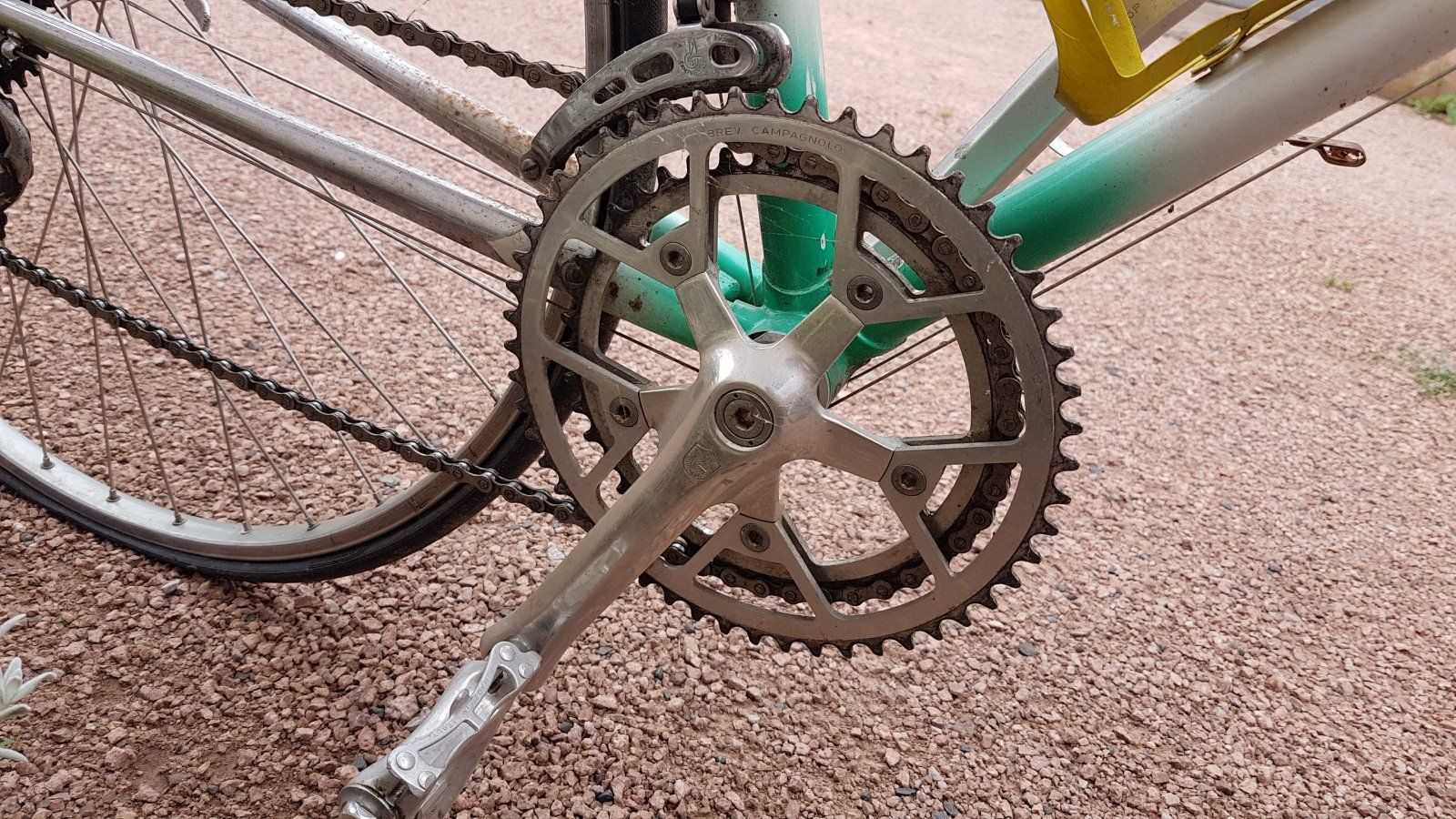

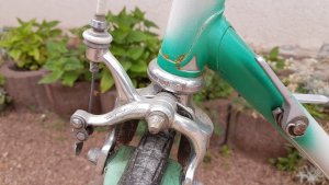

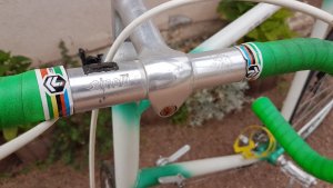

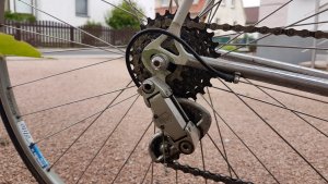

Guten Morgen zusammen, mir ist dieser Thread in der Suche in die Hände gefallen. Da er ziemlich aktuell ist und ich die gleiche Frage zu einen anderen Rad habe, würde ich mich gerne dran hängen.
Habe vor einiger Zeit ein Rennrad geschenkt bekommen und seit dem in meiner Garage gelagert. Sollte wohl aus den 90er stammen, hat einige Macken und sinnlose anbauteile wie Flaschenhalter, Klingel und Aufkleber.
Meine Frage ist um was für ein Modell es sich handelt und ob eine Restoration lohnt. Kleiner Schatz oder eher Sperrmüll?

Ein cinelli Vorbau ist kein indic das es sich um ein Cinelli Rad handelt
Mit dem " Schatz " wird das nichts,Campa Teile sind auch an der Messlatte ganz unten angesiedelt

Ich rate mal ins blaue,
dass Radssport Hübel aus Bonn einen Romani Rahmen mit seinem Label beklebt hat.
Übliche Praxis in den 80ern.

Hallo.
Das sieht doch nicht schlecht aus.
Rahmen aus Columbus cromor.
Campagnolo ausfallenden.
Wenn alles funktioniert neue Kette Lenkerband und Mäntel und auf geht's.
Wären so um die 50€.
Viel Spass damit:daumen:
Da hast du natürlich völlig recht alter Holländer, Super Record und Victory war echt übles Zeug. ;)
@Peregrun Tuk lass dich nicht verunsichern, du hast da einen soliden Rahmen mit gemischten, aber hochwertigen Campa-Teilen. Das Teil wird zwar die Sammleraugen nicht leuchten lassen, aber es ist eine schöne Basis für einen "Vintage-Renner" Etwas Pflege und ab duch die Mitte damit, solange wir noch raus dürfen.
Danke für Antworten. Reicht mir so.
Verkaufen lohnt nicht und für Müll zu schade. Werde es mir aufpeppen und selber Spaß damit haben. Danke Grüße!
Das ist ein guter Plan. Die Campa Teile sind gar nicht so schlecht. Immerhin mit Super Record Bremsen, der Rest sieht nach Victory aus.
Putz das mal gründlich, poliere die Teile etwas auf und du wirst sehen, da steht ein schönes Rad.
Viel Spass damit.
Viel Spass damit.
Bremsen sind nicht SR, sieht man am Entspanner. Müsste auch Victory sein
