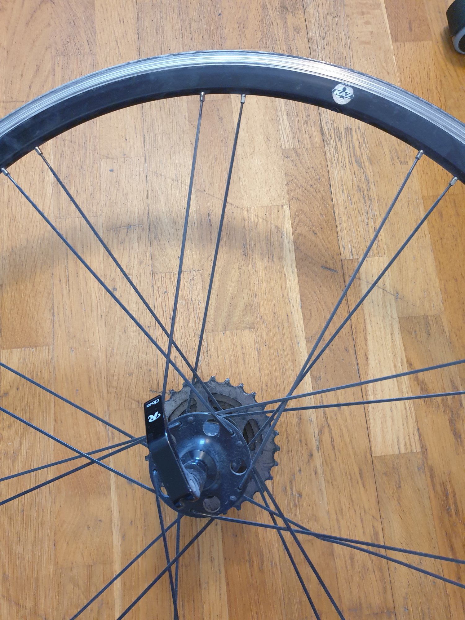

Hi zusammen,
An meinem alten Laufrad ist seit kurzem eine Speiche verbogen. Ich habe es (zusammen mit dem Rennrad) gebraucht gekauft und weiß leider nicht ganz genau, was es für ein Modell ist. Es sieht aus wie folgt:
Was ich bisher rausgefunden habe ist, dass es vermutlich ein Trek Laufrad ist.
Hat jemand eine Ahnung, welche Speiche dafür passt? Ich würde mich wirklich sehr über Tipps freuen, wäre super wenn ich das noch ein bisschen fahren könnte.
Vielen Dank schon mal! :)
Auch wenn ich jetzt gesteinigt werde:
Wenn die Speiche keine Macken hat, dann einfach gerade biegen.
Wenn du unbedingt tauschen willst:
Länge feststellen (andere Speiche messen von Biegung bis Ende)
Breite und Dicke (sind offensichtlich Messerspeichen)
Sapin und DT bieten Messerspeichen an. Eine suchen, die den Maßen am nächsten kommt.
Ausbauen, messen.

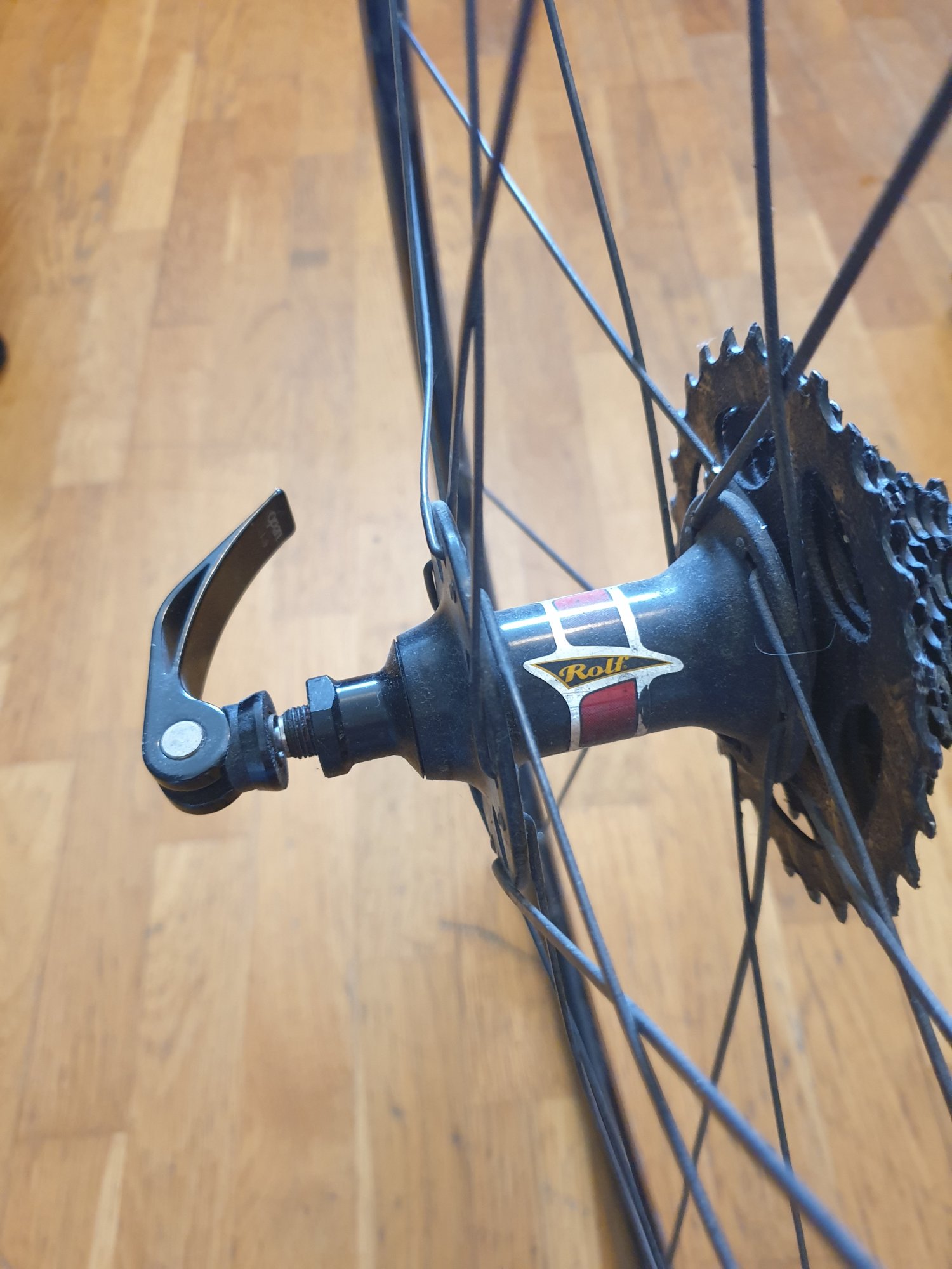

Aber so lassen reicht, einfach die geknickte etwas anziehen, damit der Rundlauf wieder stimmt. Laufrad ist von Rolf, steht doch drauf.
