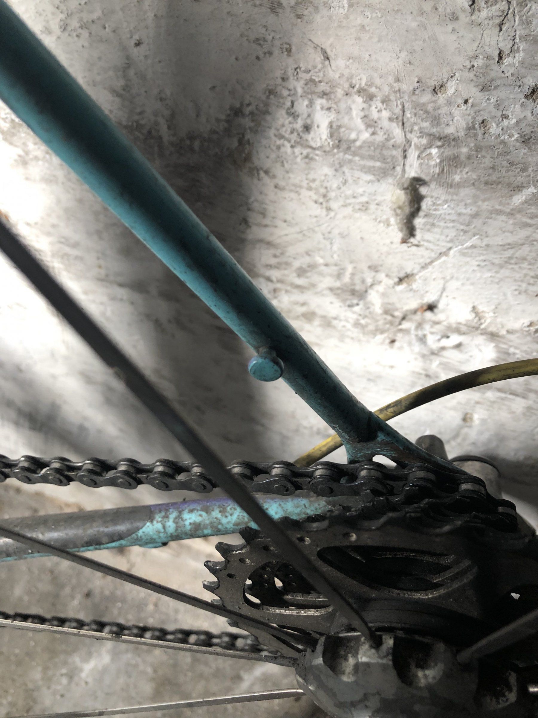

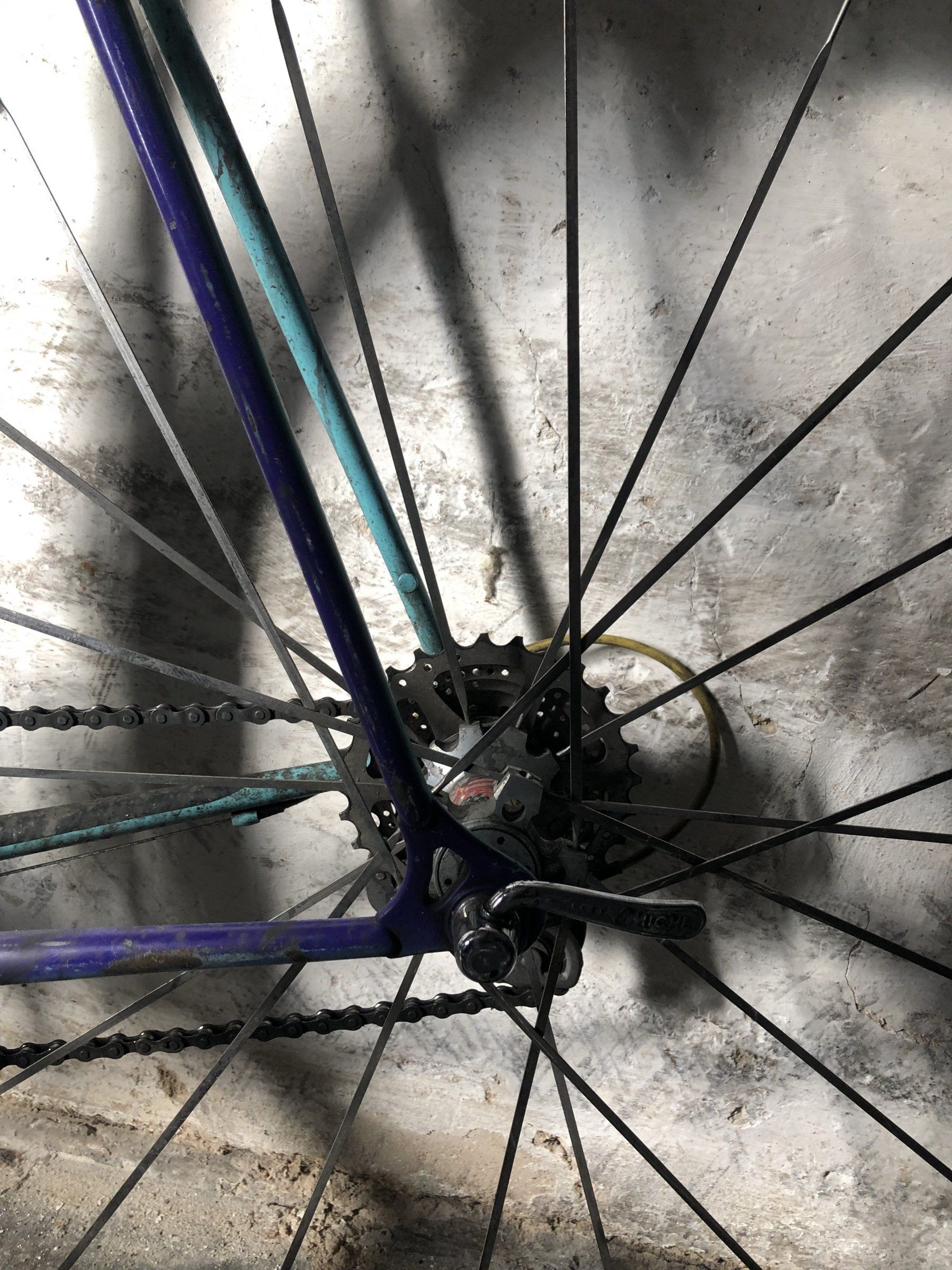

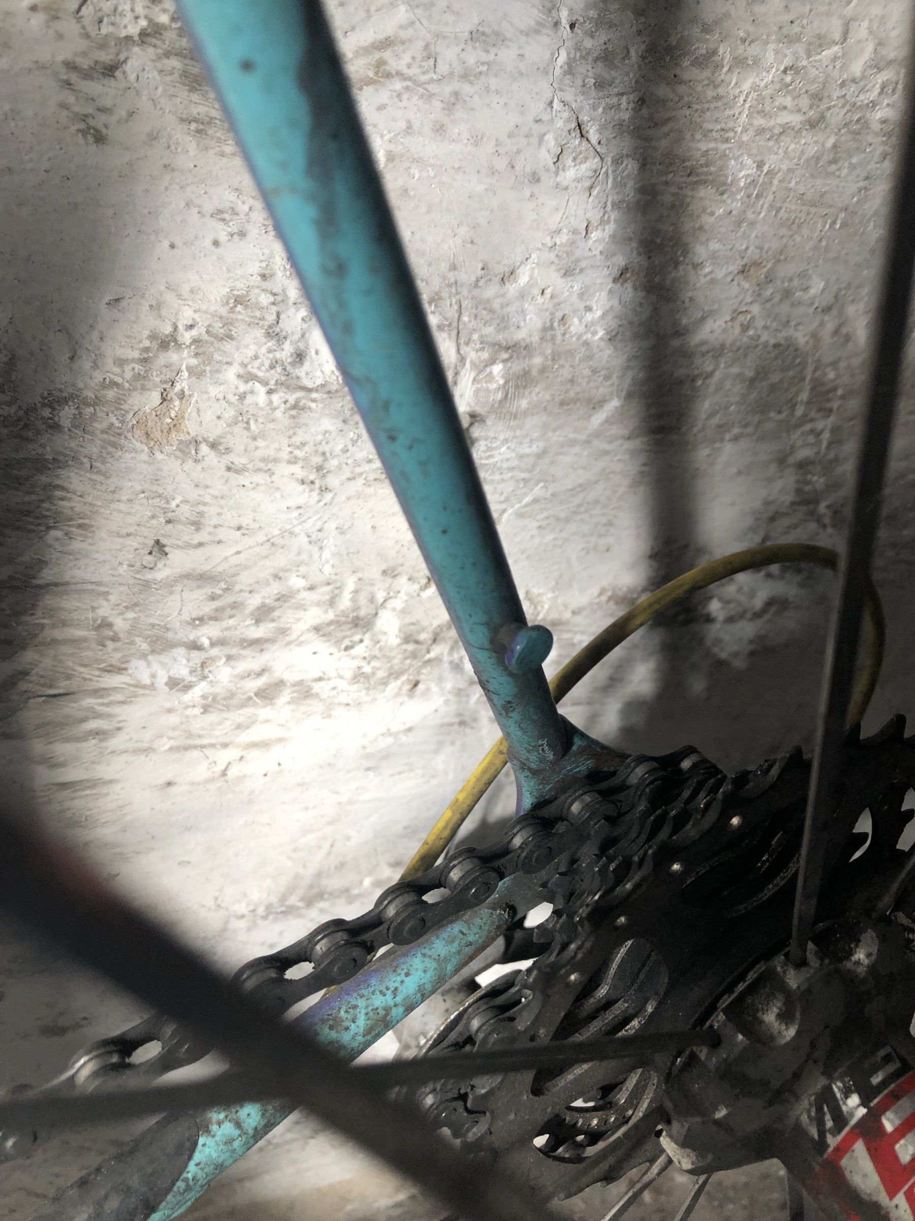

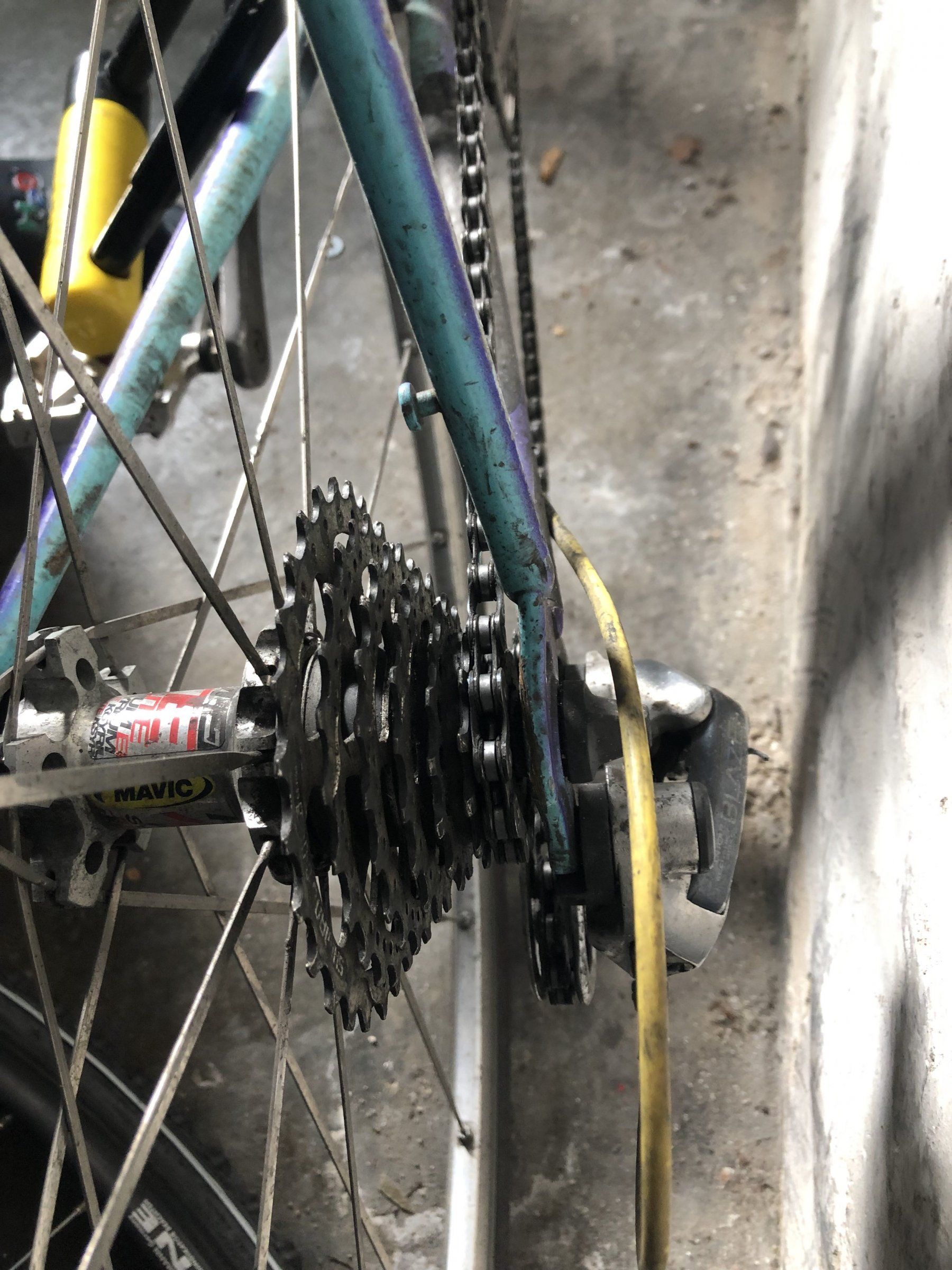

Guten Tag! Ich habe ein altes Peugeot Rennrad und hab da dieses "etwas" bemerkt und mich gewundert wofür das ist (Bild). Sorry für das (sehr) dreckige Rad. Ich fahre es täglich und in Kiel regnet es momentan sehr oft.
ich weiss nicht wie ich dieses Teil beschreiben kann.
Vielleicht weiss ja jemand bescheid. :)

Da kann man die Kette drüber legen und somit die Kettenstrebe schonen. Falls man das Rad heraus nimmt, um eine Reparatur durchzuführen etc.
