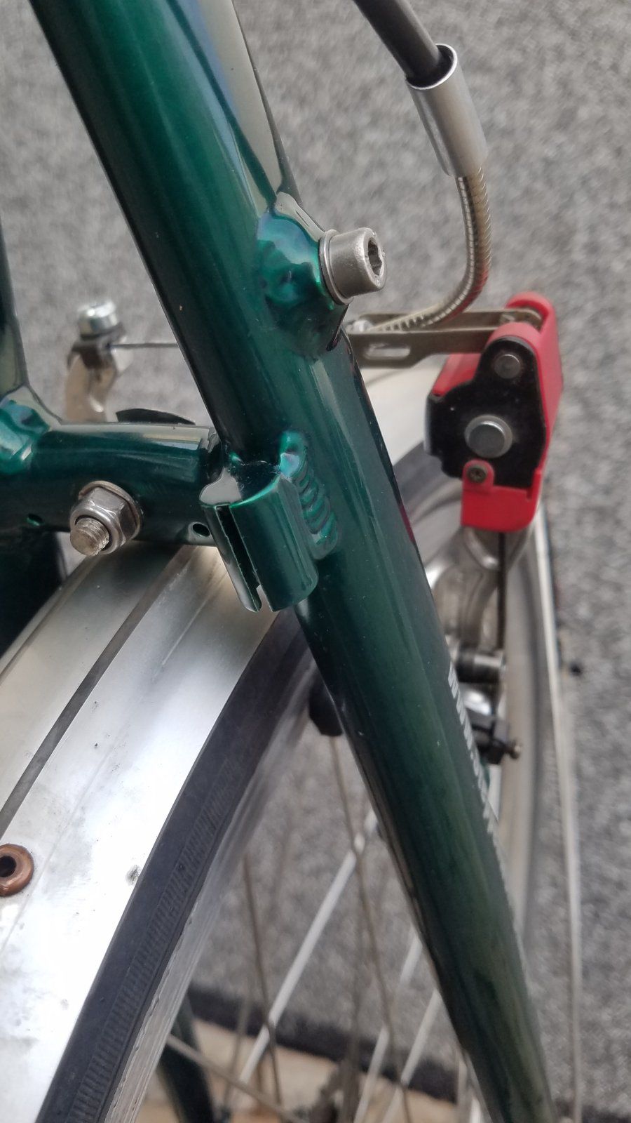

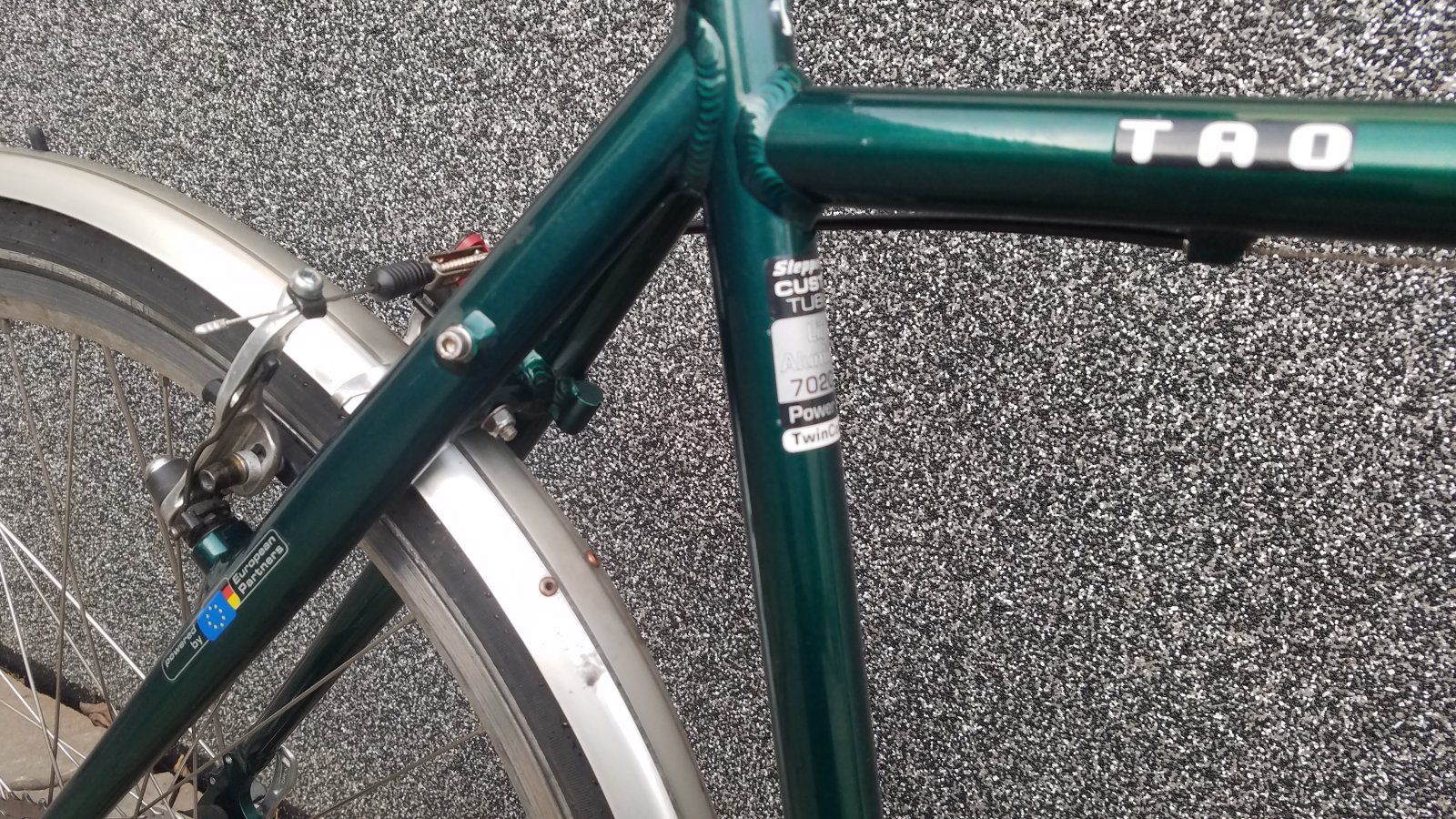

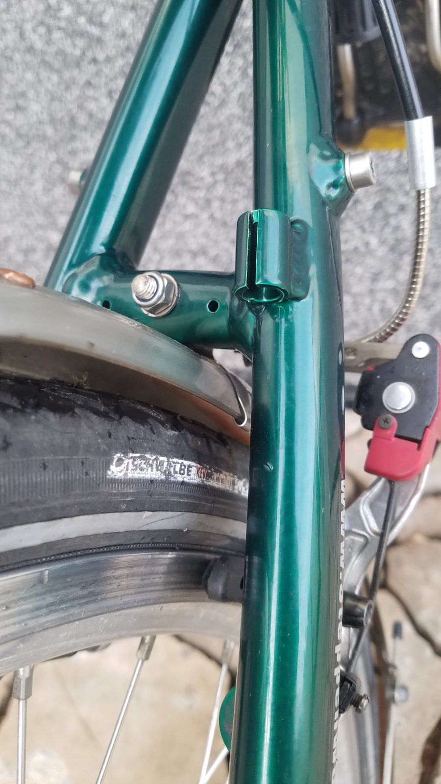

Es handelt sich um einen Trekkingrahmen (2000er Steppenwolf Tao) mit einem angelöteten Halter an der linken Sitzstrebe.
Was ist das für ein Halter?
Für Rohloff werden doch zwei Zuggegenhalter benötigt.
Und der Anschlag ist in Richtung Sattel, d.h. für ein Zwischenstück, für z.B. zwei Züge scheint es auch nicht zu sein.
Hat jemand eine Idee?

Interessante Frage!

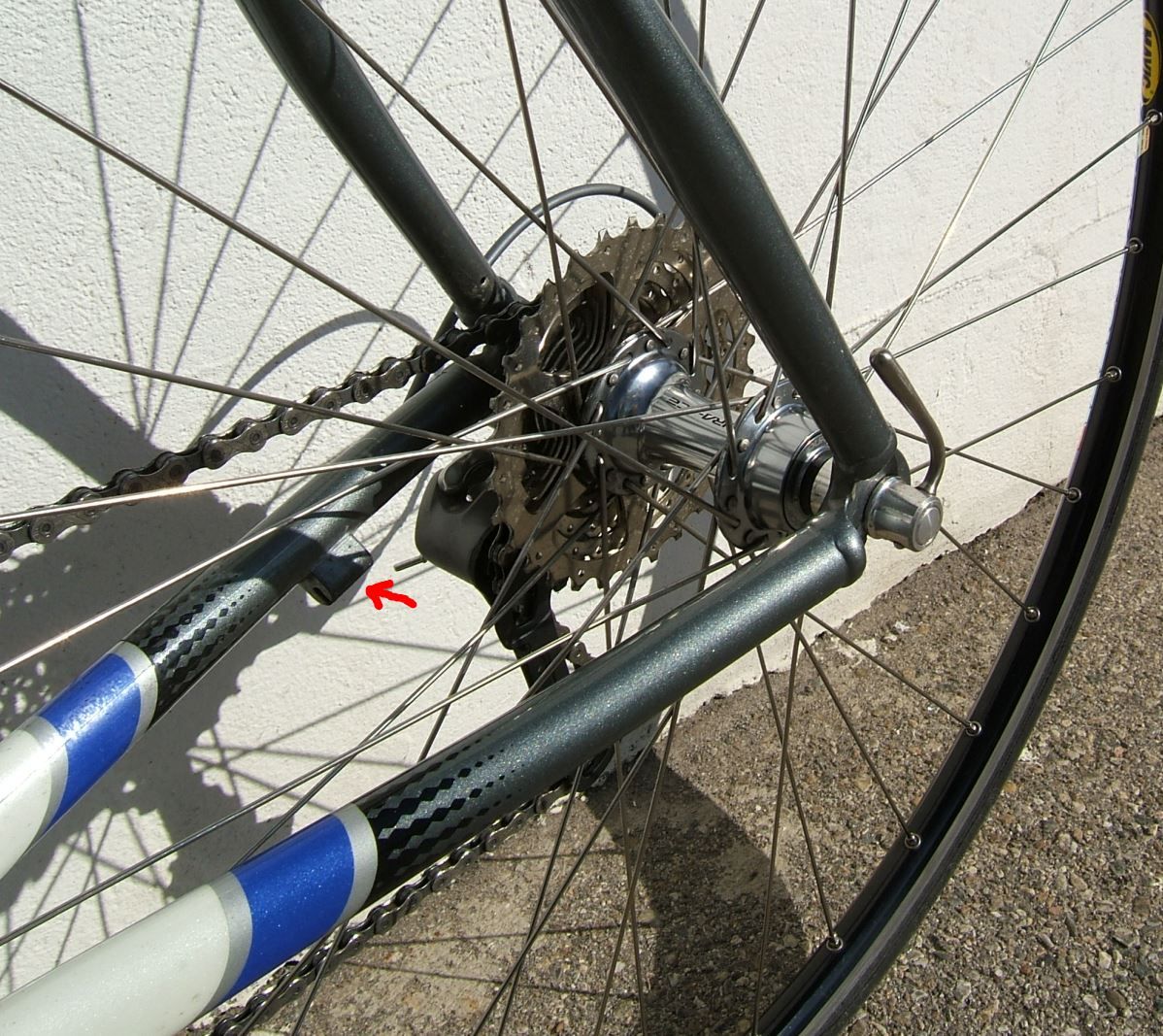

Ich hatte schon an eine bikefinder Chip gedacht, aber so richtig schlüssig sieht das auch nicht aus.
Seltsam ...
Ich hatte mal ein Rad (Bj. 2002) bei dem eine ähnliche Halterung für einen bikefinder chip angebracht war, hier allerdings an der Kettenstrebe:

Dual Drive ist wird meines Wissens rechts montiert :(
Bikefinder, da habe ich noch gar nicht drüber nachgedacht.
Habe jetzt danach gegoogelt, finde leider nichts ähnliches :(
Eventuell war das Anlötteil gedacht, um einen Walzendynamo per Seilzug zu steuern,
Walzen- oder Rollendynamos wurden an der Pletscherplatte oder den Kettenstreben befestigt und konnten während der Fahrt per Seilzug zugeschaltet werden.
Für einen Walzendynamo wäre es auch besser am Sattelrohr und nicht an einer der Sitzstreben.
Ob man da einen Seitenläuferdynamo befestigen kann?
Wie schon richtig von axel bemerkt, da fehlt ein Löchlein an der Oberseite. Scheint geschlossen zu sein.
Danke für die rege Beteiligung.
Ja die Googlesuche habe ich bemüht. Warum auch immer gab es diesen Anschlag nur bei dem 2000er Tao Modell von Steppenwolf.
Da ist tatsächlich eine geschlossene Kappe. Habe mit Taschenlampe von innen rein geguckt und ein Nagel bekome ich da auch nicht durch.
Für Seitenläuferdynamo ist die Befestigung zu hoch. Auf Höhe der Querstrebe.
An Walzendynamo habe ich noch nicht gedacht.
Aber Dynamo wird für STVO benötigt, genauso wie die Schutzbleche. An der Stelle würde der Walzendynamo in Verbindung mit Schutzblechen nicht gehen :(
Bin für jede Idee dankbar ;)

Habe gerade nach anderen alten Modellen von Steppenwolf gegoogelt.
Hier fragt zwar jemand nach Löchern im Ausfallende, aber an den Bildern ist doch auch das ominöse Teil zu sehen? Ist wohl ein 2001er Taiga Hardtail von Steppenwolf.
https://www.mtb-news.de/forum/t/wer-faehrt-steppenwolf.297290/page-12#post-12348561
Katalog:
https://issuu.com/steppenwolf2010/docs/katalog_2000smallDort ist das Anlötteil zu sehen. Auch ist zu lesen, dass das Rad gegen Aufpreis mit einem "Bikefinder" ausgestattet werden kann. Das hatte @paye schon vermutet.
