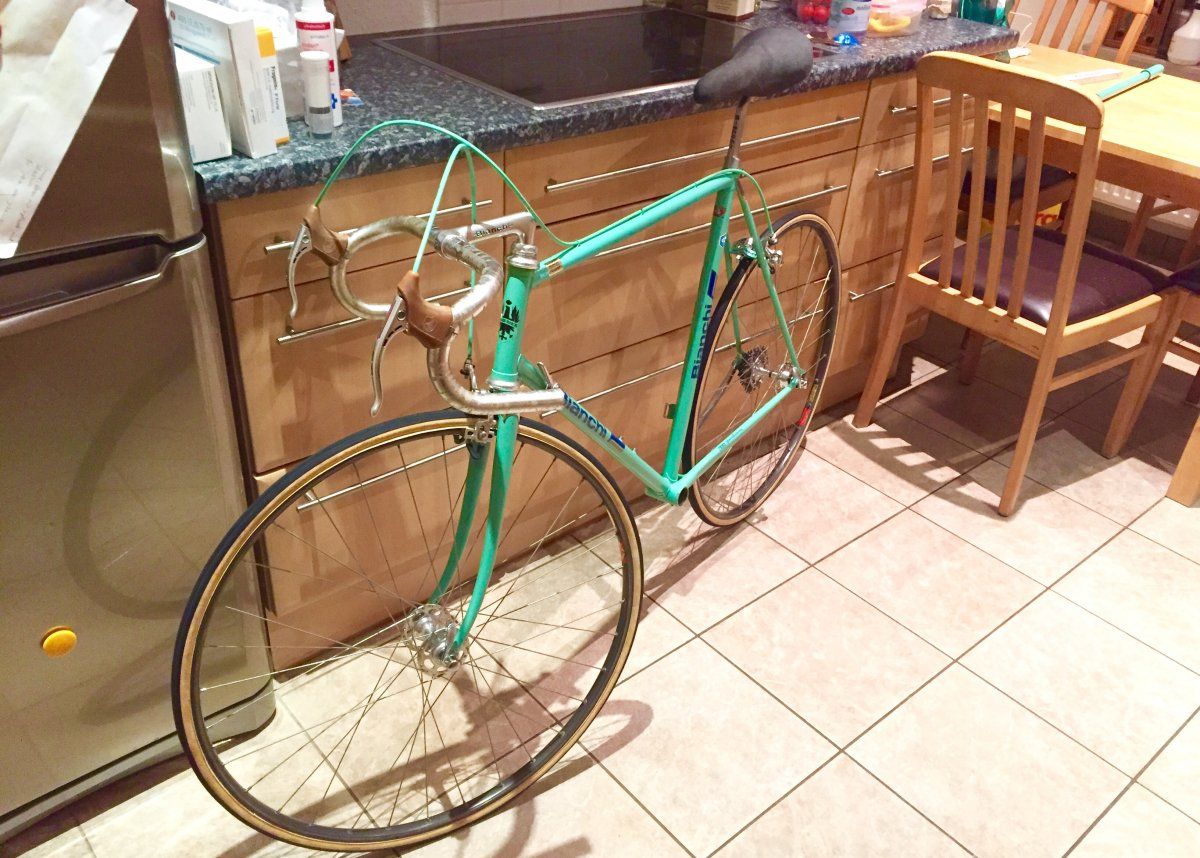

Geht in die richtige Richtung würde ich meinen :D

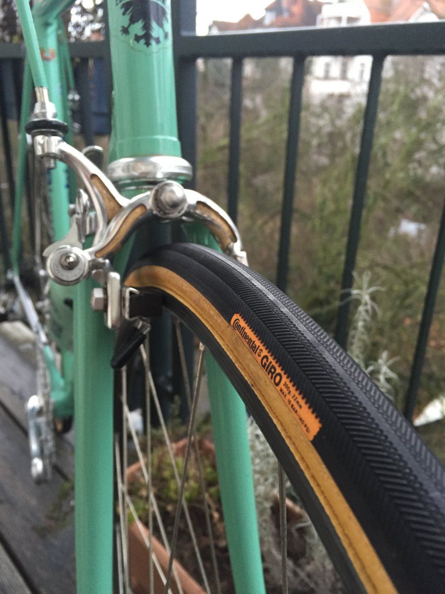

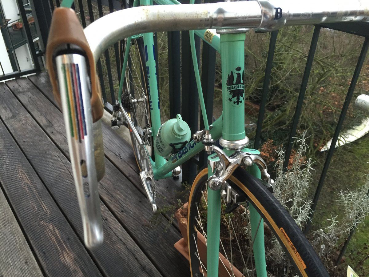

Ging weiter heute:

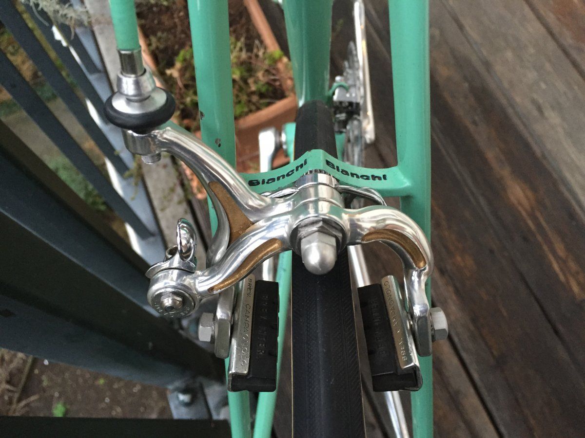

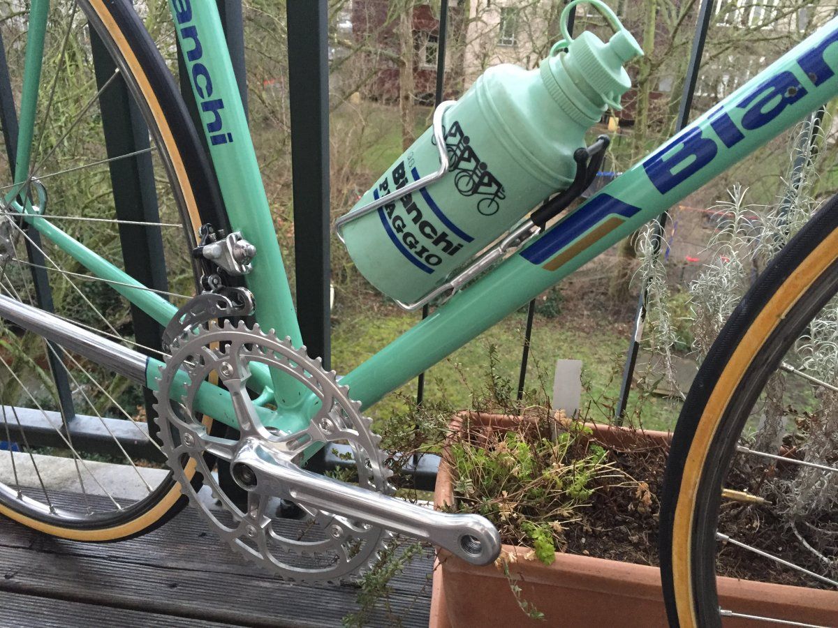

Natürlich hab ich an die wichtigsten Dinge sofort gedacht und gleich mal die Buddel montiert. Passt doch. Ich wollte die Bremsen eigentlich auch noch blau auslegen, aber das Gold passt so gut zudem der decals dass ich es fast so lassen möchte. Überhaupt: der Rahmen hat einige Kampfspuren. Die bisher verbauten teile sind auch zum größten Teil nicht gerade NOS. Ich tendiere fast dazu, das einfach so zu lassen und mich nur um die Funktion der Teile zu kümmern und um die paar oberflächlichen Rostmacken des Rahmen. Was meint ihr?
Wird noch 6x. Everest oder Regina sind möglich. Dazu brauche ich noch eine Kette!

Wann hast Du denn den Hobel ergattert? Vollkommen an mir vorbei gegangen.
Ich würde die Kampfspuren an Rahmen & Anbeiteilen lassen. Die geben dem Minztürkis den nötigen Pepp & verleihen der Hütte insgesamt etwas mehr Charme. Ganz makellos ist (oft) langweilig & zeugt von widernatürlichen Haltung des Drahtesels.
Bleiben die Giros?o_O Sind das die ominösen Weltmeister-Ganz-schwer-zu-finden-und-alle-wollen-sie-haben-Bremshebel?
Den hab ich schon vor einer weile hier im Forum ergattert und mir jetzt mal die Zeit genommen, dran rum zu schrauben. Ich sehe das mit den gebrauchsspuren wie du. :daumen: Sind genau diese Bremshebel. Kommen von @kelllerkind . Da kommt hoffentlich in der nächsten Zeit auch noch mehr: Belederter Lenker, Kettenblatt, Riemen. Vielleicht (hoffentlich) auch noch Felgen/LRS zum probieren...

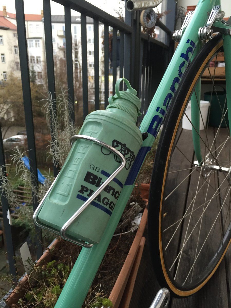

Wo hast du denn die Flasche her, da werd ich schon wieder neidisch! Die Bremsen würde ich schon dunkelblau machen. Die Reifen kommen sicher noch in gut, oder?
Flasche kam mit einer zweiten quasi gratis mit Vorbau und Stütze aus den USA. Mit den Bremsen überlege ich noch mal. Die Reifen sind: vorn der Giro, hinten hutchinson. Kamen so geklebt hier an und halten die Luft viele Tage. Solange sie das tun dürfen sie auch bleiben.
