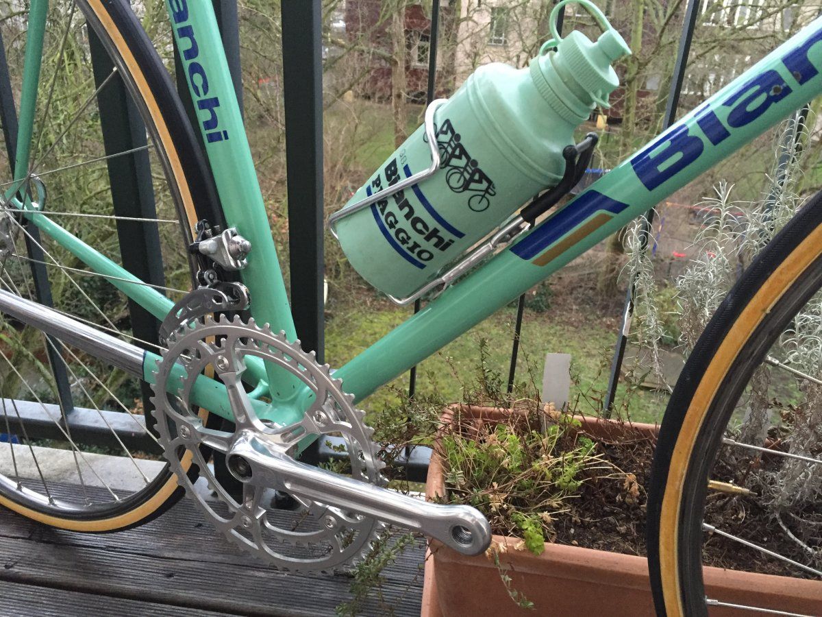

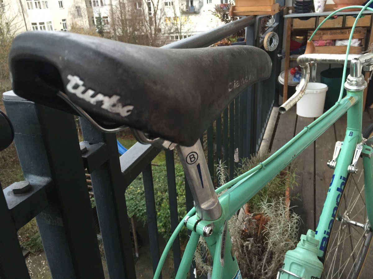

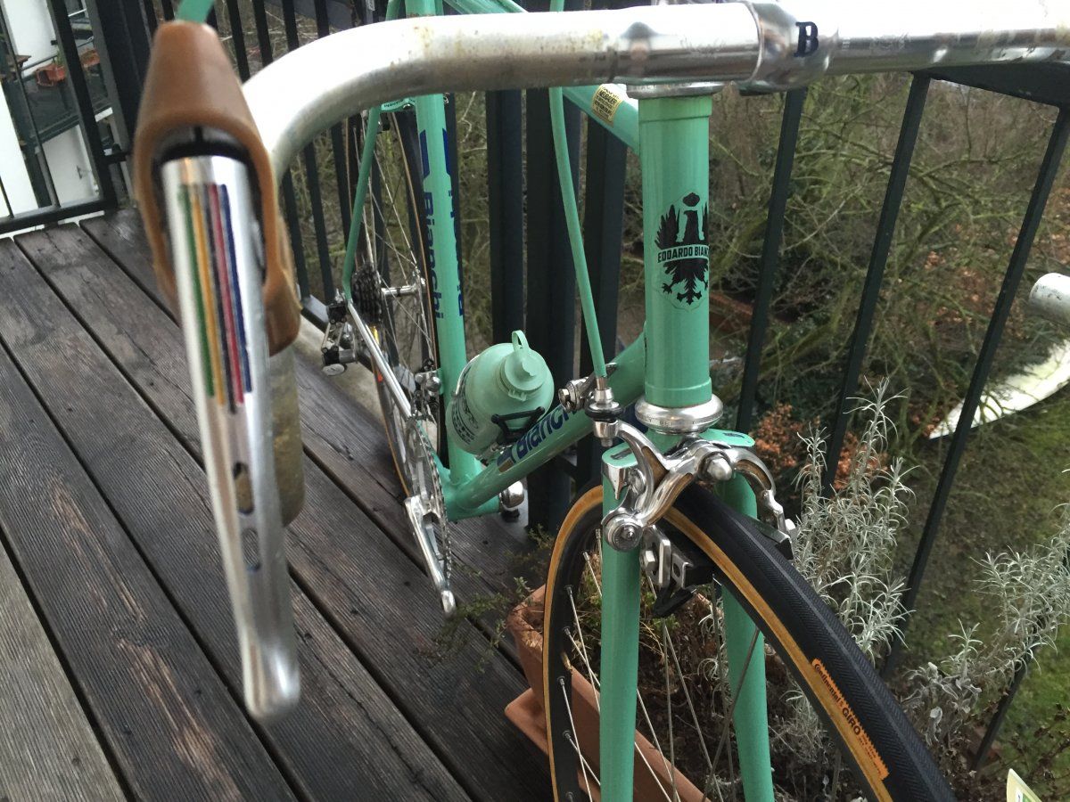

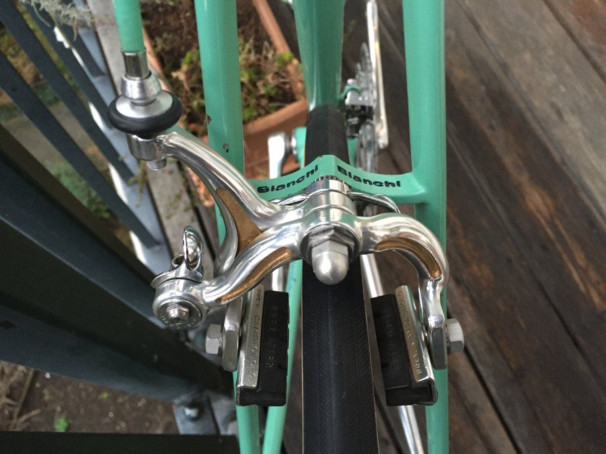

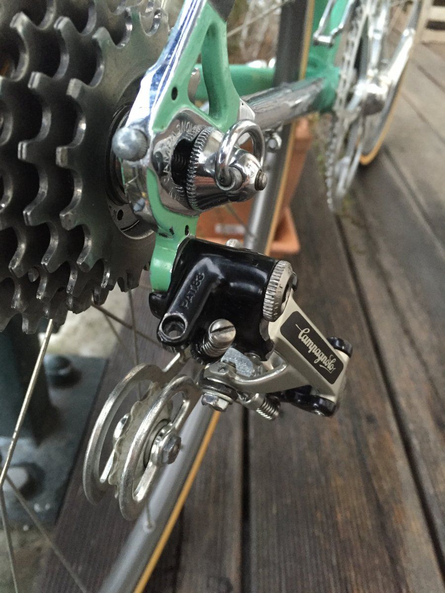

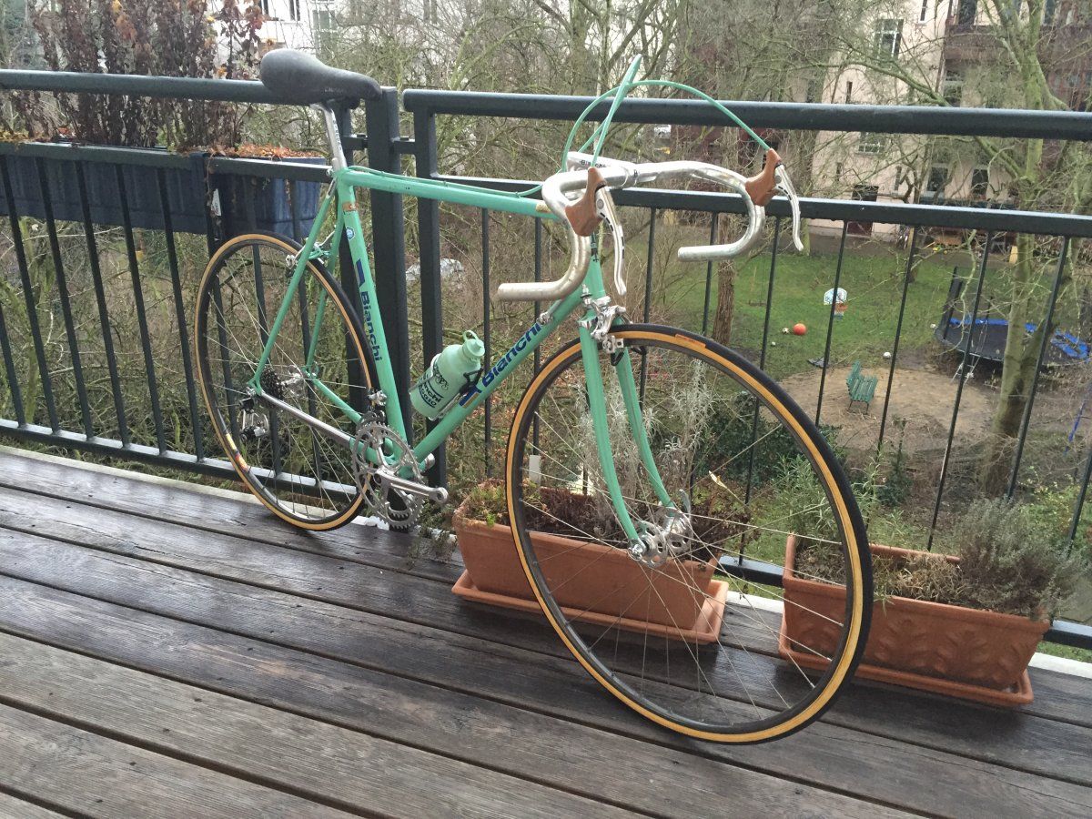

Ging weiter heute:
Anhang anzeigen 304084 Anhang anzeigen 304086 Anhang anzeigen 304087 Anhang anzeigen 304088 Anhang anzeigen 304089 Anhang anzeigen 304090 Anhang anzeigen 304091 Anhang anzeigen 304092

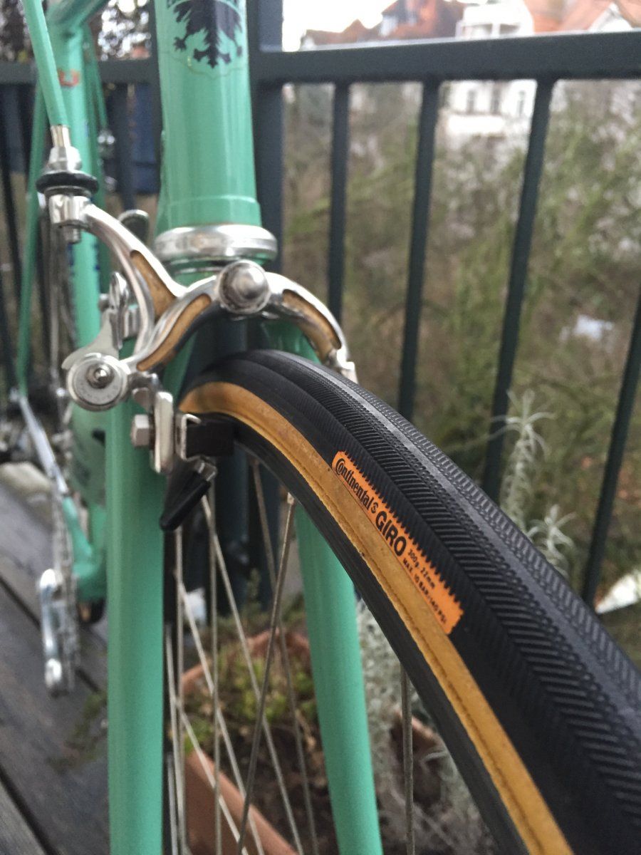

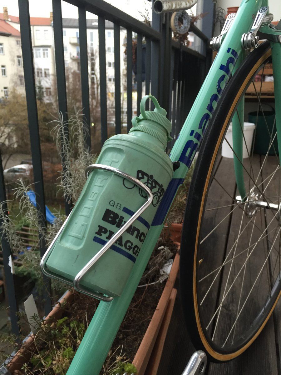

Natürlich hab ich an die wichtigsten Dinge sofort gedacht und gleich mal die Buddel montiert. Passt doch. Ich wollte die Bremsen eigentlich auch noch blau auslegen, aber das Gold passt so gut zudem der decals dass ich es fast so lassen möchte. Überhaupt: der Rahmen hat einige Kampfspuren. Die bisher verbauten teile sind auch zum größten Teil nicht gerade NOS. Ich tendiere fast dazu, das einfach so zu lassen und mich nur um die Funktion der Teile zu kümmern und um die paar oberflächlichen Rostmacken des Rahmen. Was meint ihr?
Wird noch 6x. Everest oder Regina sind möglich. Dazu brauche ich noch eine Kette!
Dann mal her mit der Kritik ;)
Ach, noch was: Es fehlt der 9mm Sattelklemmbolzen. Ich habe zwar einen mit solchen riffeln an der Mutter, kann die genau deshalb aber ums verrecken nicht nutzen. Und grobschlächtig einschlagen mag ich die irgendwie nicht. Oder soll ich? Und wenn ja: wie am besten?

Innenklemmung gabs doch nur bei Moser / Peugeot /... aber nicht bei Bianchi!? Nee… Zu dicke eingehämmert? :idee:Versteh isch net… o_O
War auch scherzhaft gemeint - quasi das die zu dicke Stütze nicht reinrutschen konnte.
