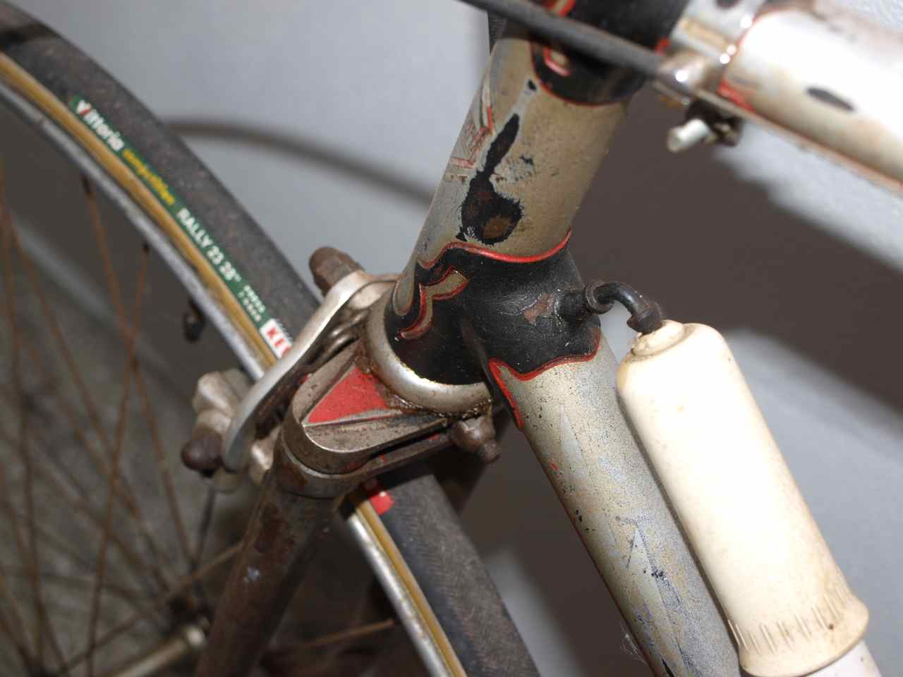

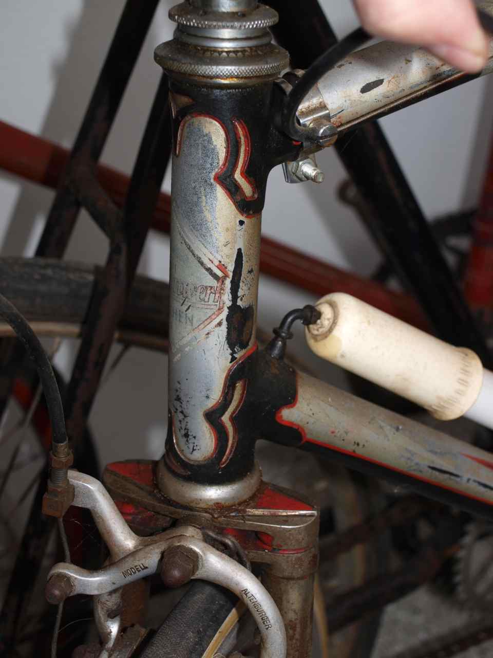

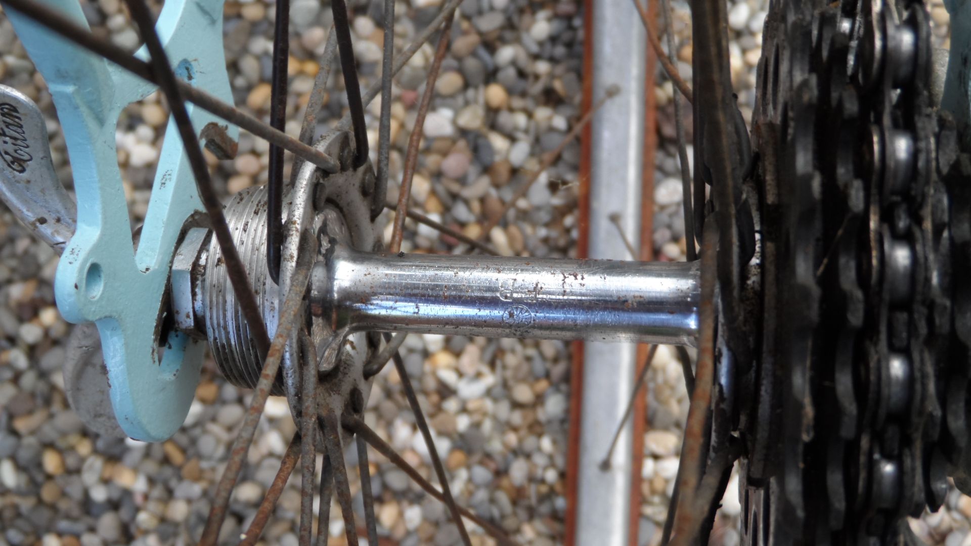

Anhang anzeigen 89645Anhang anzeigen 89645 SAM_0242.JPGAnhang anzeigen 89645SAM_0242.JPGSAM_0244.JPGSAM_0246.JPGSAM_0248.JPGSAM_0249.JPG Hallo habe ein altes Rennrad bekommen leider kann ich nicht mit anfangen das teil
wurde mal Lackiert ich denke Kurbel und handumwerfer wurden mal nachträglich
angebaut.
angeblich aus den 30ger JAhren
um was für ein Model könnte es sich handeln und hätte jemand orginalbilder
was macht man mit so einem Rennrad?
vielen dank tom

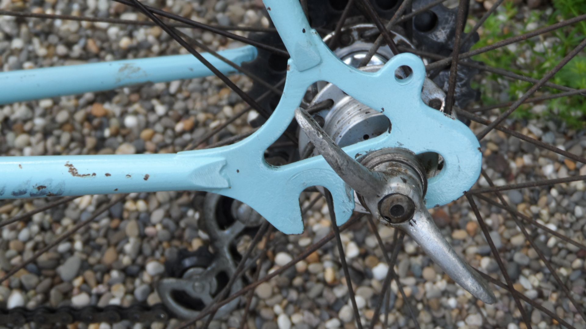

Die Ausfaller hinten kenne ich nicht. :daumen:

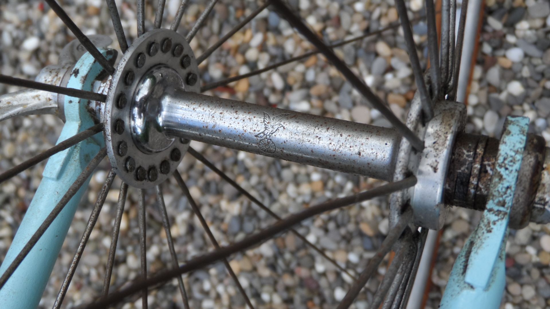

Die Nabe ist schön, was ist das für eine?
Hallo Tom,

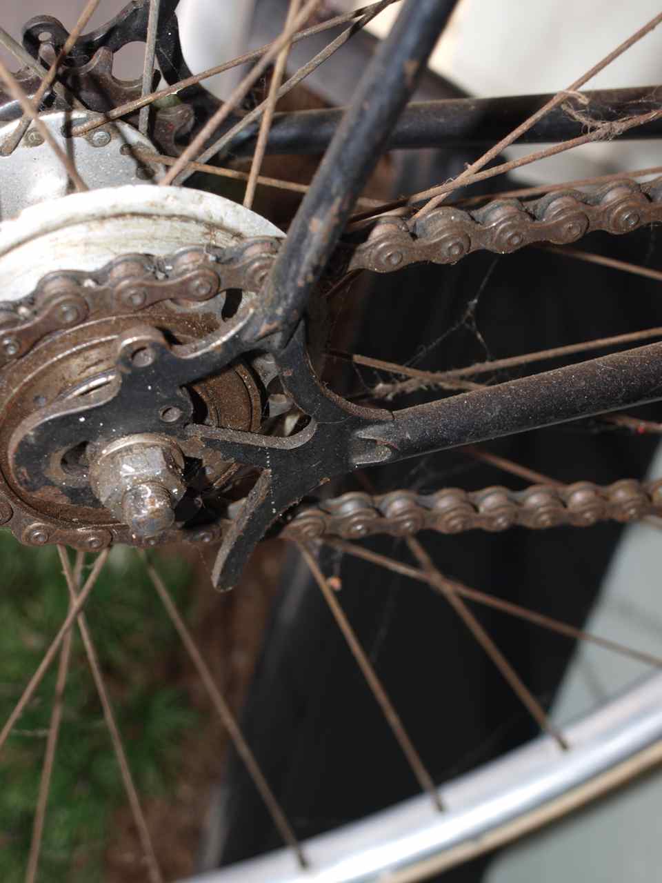

anhand der Muffen und der charakteristischen Ausfaller tippe ich bei deinem Rad auf Stollenwerk Modell "Furka".Allerdings bin ich mir nicht sicher, ob sich jemand an den Ausfallern zu schaffen gemacht hat. Ich kenne die mit einem Oscar-Egg-typischen Dorn, s. Bild, vieleicht gab es aber auch andere Modelle, die diesen Dorn nicht hatten. Das Furka kam jedenfalls 1938 auf den Markt.
Die Naben sind übrigens von F.B. = Fratelli Brivio.
Solltest Du das Rad aufarbeiten wollen, könnte ich Dir neben Bildern meines Rades auch mit dem Furka-Prospekt dienlich sein. Solltest Du es hingegen verkaufen wollen, melde ich mein Interesse daran an.
